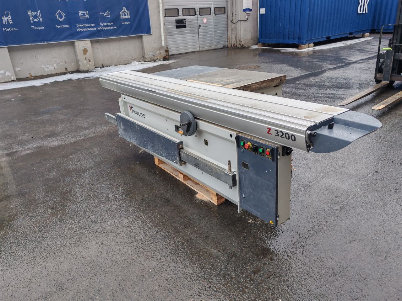

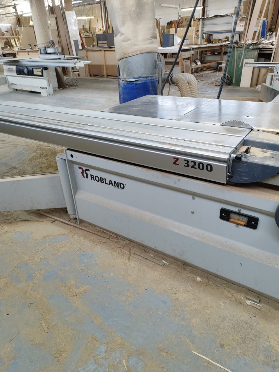

Форматно-раскроечный станок Z-3200, ROBLAND (БЕЛЬГИЯ) Предназначен для раскроя листовых материалов ДСП, МДФ с различными покрытиями – меламин, ламинат и т.д. Подача обрабатываемого материала –...
ООО «ПЛ-ТЕХНО»Длина пропила 3200 мм
Размеры каретки 426 x 3200 мм
Максимальная глубина пропила 125 мм
Максимальный диаметр основной пилы 400 x 30 мм
Угол наклона пильного узла 90 - 45 °
Максимальная глубина резания при наклоне 45° 100 мм
Частота вращения основного пильного диска 3000/4000/5000 об/мин
Диаметр подрезной пилы 120 x 20 мм
Глубина резания подрезной пилы 0 - 3.5 мм
Частота вращения подрезной пилы 8200 об/мин
Размеры основного чугунного стола 885 x 700 мм
Размеры дополнительного стола на выходе 650 x 700 мм
Размеры дополнительного стола поперечной линейки 1420 x 500 мм
Высота стола 840 мм
Ширина пиления по правой параллельной линейке 1380 мм
Ширина пиления по поперечной упорной линейке 1800 мм

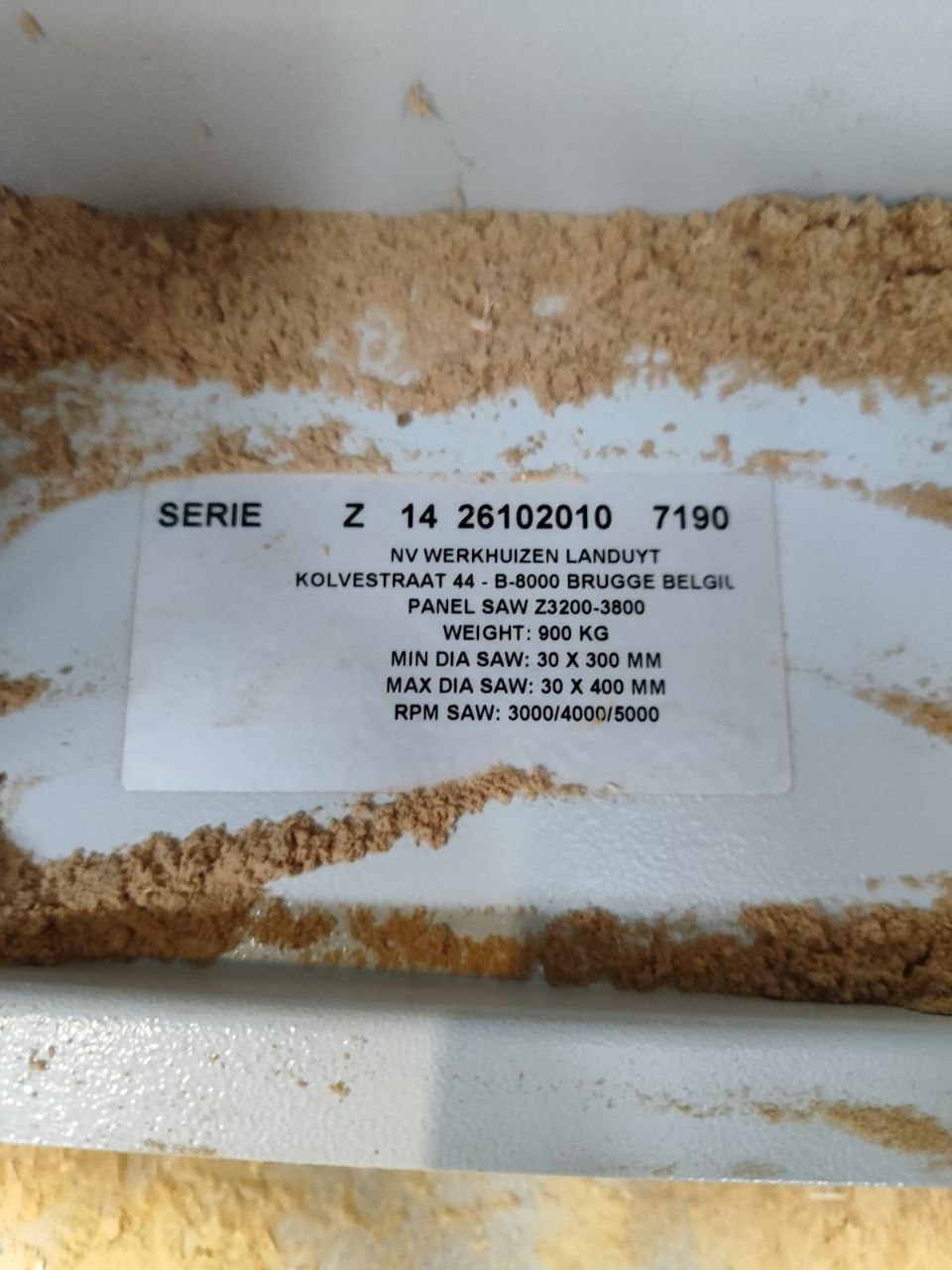

Год выпуска - 2010 г.
В наличии на складе в Санкт-Петербурге
Состояние - хорошее, все функции в исправном состоянии.
Видео по запросу
