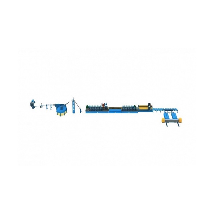

Линию для производства сварной трубы HF219
Обновлено 11.03.2025 980356
  • Размер продукции:
  • Диаметры изготавливаемых труб: 220 / 168 мм
  • Толщина стенки трубы: 1, 8 – 4, 5 мм
  • Производительность: 20 – 50 м/мин
  • Длина трубы: Регулируемая
  • Общая мощность оборудования: 1 100 кВт
  • Общий вес оборудования: 100 000 кг
  • Занимаемое рабочее пространство механическими компонентами: 90 000 х 8 000 мм
  • Занимаемое рабочее пространство электроприборами: 6 000 х 4 000 мм
Разматыватель:
  • Тип: Гидравлический
  • Внешний диаметр рулона: До 1 600 мм
  • Внутренний диаметр рулона: 508 – 610 мм
  • Высота загрузки рулона: 1 000 мм
  • Грузоподъёмность: 13 000 кг
Горизонтальный накопитель:
  • Диаметр накопителя: 7 000 мм
  • Максимальная толщина обрабатываемого материала: До 6, 0 мм
  • Максимальная допустимая ширина материала: 520 мм
  • Грузоподъёмность: 15 000 кг
  • Мощность: 18, 5 кВт
  • Производительность: 160 м/мин
Комплекс формовочных валов:
  • Схема чередующихся формующих роликов (Горизонтальный/вертикальный): 1/1, 2/2, 3/3, 4/4, 5/6, 5/7, 6/8, 7/9
  • Количество контрольных выравнивающих валов под необходимый диаметр трубы: 6 горизонтальных, 6 вертикальных
  • Способ передачи крутящего момента: Раздаточная коробка + редуктор + карданный вал на каждую секцию
  • Мощность двигателя: 100 кВт (х2)
  • Материал горизонтальных роликов: Сталь 42Crmo закалённая
  • Диаметр горизонтальных роликов: 120 мм
  • Материал вертикальных роликов: Сталь 40Cr закалённая
  • Диаметр вертикальных роликов: 65 мм
  • Тип сварочного аппарата: Высокочастотный индукционный сварочный аппарат
  • Мощность сварочного аппарата: 500 кВт
Секция резки:
  • Тип: Циркулярная отрезная летучая пила
  • Диаметр обрабатываемых труб: 114 – 219 мм
  • Максимальная толщина обрабатываемых труб: До 4, 5 мм
  • Погрешность отрезаемой трубы: ±3 мм
  • Суммарная мощность секции резки: 40, 5 кВт
  • Размер пильного полотна: 450 х 140 х 3, 6 мм
  • Линейная скорость секции резки: До 87 м/сек
Система управления:
  • Тип: Промышленная компьютерная система управления
  • Контроллер: PLC
