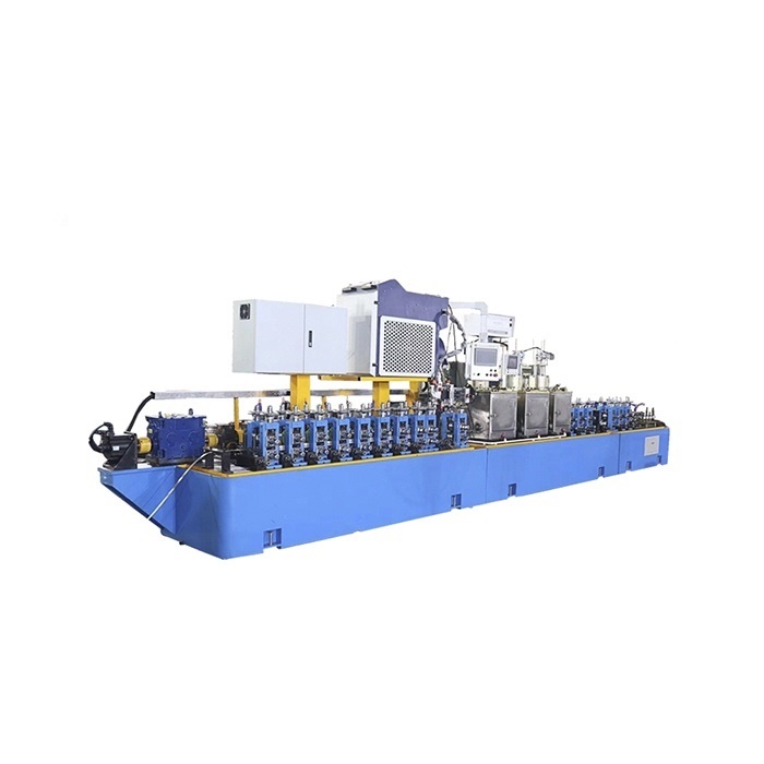

Линию для производства сварной трубы S-GY40
Обновлено 27.03.2025 980482
  • Модель: S-GY40
  • Производительность: 0 – 12 м/мин
  • Общая мощность: 26 кВт
  • Установочные размеры: 20 000 х 1 000 х 1300 мм
  • Общий вес: 5 500 кг
Автоматизированная система управления:
  • Тип: PLC
  • Язык программного обеспечения: Английский, китайский
Условия эксплуатации:
  • Температура окр. среды: 5℃ - 45℃
  • Влажность окр. среды: До 80%
Производимые трубы:
  • Диаметр: Ø10 мм - Ø25 мм
  • Толщина стенки: 0,8 - 1,5 мм
  • Длина: 3 000 – 6 000 мм
  • Материал: Нержавеющая сталь
Диаметр приводных валов:
  • Вертикальные: 40 мм
  • Горизонтальные: 30 мм
Параметры главного двигателя:
  • Мощность: 5,5 кВт
  • Количество: 2 шт.
  • Производитель: Siemens
  • Метод регулировки: Частотный преобразователь
Параметры инвертора:
  • Производитель: Toshiba
  • Количество: 2 шт.
Параметры двустороннего разматывателя:
  • Внешний диаметр загружаемого рулона: До Ø 1 800 мм
  • Внутренний диаметр Загружаемого рулона: Ø 450 – Ø 550 мм
  • Грузоподъёмность: До 1 000 кг на сторону
Параметры формующей секции:
  • Метод передачи: Карданный вал
  • Метод регулировки: Винтовая регулировка
  • Материал формующих роликов: 40Cr
Параметры сварочной секции:
  • Тип: Аргонно-дуговая
  • Мощность: 30 кВт
Параметры шлифовальной секции:
  • Мощность двигателя: 3 кВт (х3 шт.)
  • Диаметр шлифовального круга:180 мм, 240 мм, 320 мм
Параметры секции резки:
  • Максимальный диаметр исходного сырья: До Ø 38 мм
  • Максимальная толщина стенки исходного сырья: До 3 мм
