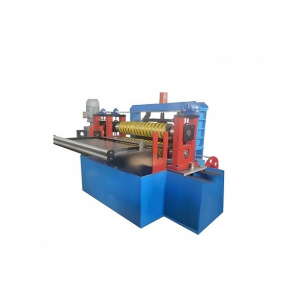

Станок для поперечной резки стали RVS-3х1250
Обновлено 13.03.2025 980682
  • Модель: 3х1250
  • Толщина перерабатываемой стали: 1.3 - 3 мм
  • Ширина перерабатываемой стали: До 1250 мм (возможность уменьшения ширины на подаче)
  • Скорость обработки: 10 – 15 м/мин
  • Количество выравнивающих валов: 13 шт
  • Материал выравнивающих валов: Сталь #45, закалённая, хромированная
  • Диаметр выравнивающих валов: 115 мм
  • Диаметр ножевого вала: 160 мм
  • Количество продольных ножей : От 14 до 28 (обсуждается индивидуально при заказе)
  • Материал стали стеновой пластины: Сталь 300Н
  • Толщина стали стеновой пластины: 50 мм (80 мм для установки продольной резки)
  • Метод передачи крутящего момента: Зубчатая передача
  • Материал лезвия поперечной резки: Сr12Моv
  • Мощность гидравлической станции поперечной резки: 5, 5 кВт
  • Мощность главного двигателя: 11 кВт
  • Управление: Промышленный пульт с сенсорным дисплеем РLС-Dеltа
  • Язык программного обеспечения: Русский, английский, китайский
  • Питание: 380 В, 50 / 60 Гц
  • Габариты: 3 000 х 3 500 х 1300 мм
  • Вес: 6 500 кг
