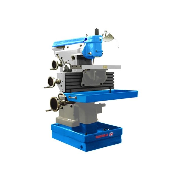

Универсальный фрезерный станок WM8126
Обновлено 27.03.2025 982217
  • Размер рабочего стола (мм): 280 х 700
  • Мощность главного двигателя (кВт): 3
  • Первая позиция установки расстояние от оси горизонтального шпинделя до стола: 35 - 385
  • Вторая позиция установки расстояние от оси горизонтального шпинделя до стола: 42 - 392
  • Третья позиция установки расстояние от оси горизонтального шпинделя до стола: 132 - 482
  • Расстояние от конца вертикального шпинделя до оси горизонтального шпинделя (мм): 95
  • Расстояние от конца горизонтального шпинделя до оси вертикального шпинделя (мм): 131
  • Поперечное перемещение горизонтального шпинделя (мм): 200
  • Вертикальное перемещение пиноли вертикального шпинделя (мм): 80
  • Диапазон скоростей горизонтального шпинделя (8 ступеней) (об / мин): 110-1230
  • Диапазон скоростей вертикального шпинделя (8 ступеней) (об / мин): 150-1660
  • Отверстие конуса шпинделя: IS040 / Морзе № 4
  • Угол поворота вертикальной оси шпинделя (°): ± 45
  • Продольное перемещение стола (мм): 350
  • Вертикальное перемещение стола (мм): 350
  • Подача стола в продольном и вертикальном направление и горизонтального шпинделя в поперечном направлении (мм / мин): 25-285
  • Ускоренное перемещение стола в продольном и вертикальном направлениях (мм/мин): 1000
  • Мощность двигателя насоса охлаждения (кВт): 0,04
  • Габаритные размеры (мм): 1450 х 1450 х 1650
  • Вес (кг): 1410
