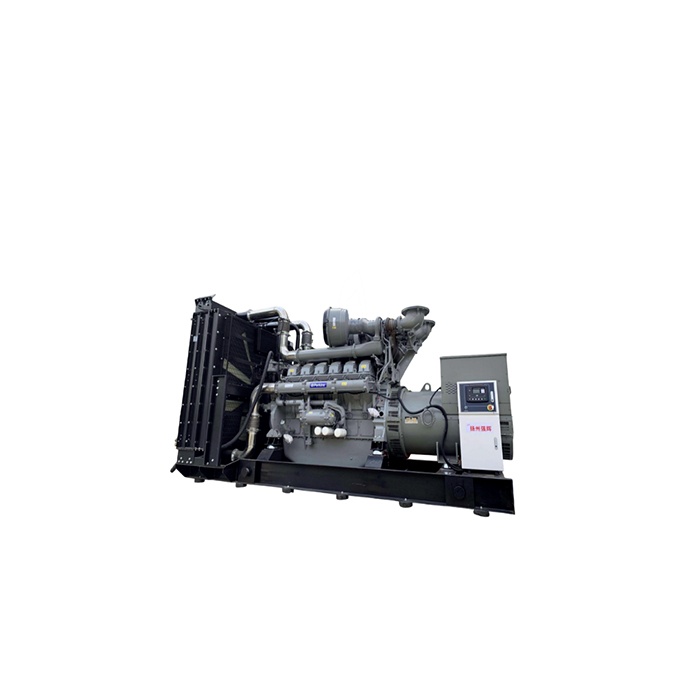

Дизельный электрогенератор 1000GF
Обновлено 21.04.2025 984143
Генераторная установка:
  • Модель: 1000 кВт
  • Тип: Дизельная
  • Номинальная скорость вращения: 1500 об/мин
  • Основной ток: 1800 А
  • Номинальное напряжение: 400/230 В
  • Номинальная частота: 50 Гц
  • Коэффициент мощности: 0,8
  • Основная мощность: 1000 кВт
  • Резервная мощность: 1100 кВт
Дизельный двигатель:
  • Модель: 4012-46TWG2A
  • Тип: Четырехтактный, с турбонаддувом и промежуточным охлаждением, прямой впрыск
  • Диаметр цилиндра: 160 мм
  • Количество цилиндров/рядность: 12 /V-образный
  • Ход поршня: 190 мм
  • Степень сжатия: 13:1
  • Объем масла: 177 л
  • Класс масла: 15W-40 CF-4
  • Рабочий объем: 45.842 л
  • Система охлаждения: Встроенный радиатор с вентилятором (замкнутый цикл водяного охлаждения)
  • Система фильтрации: Сменные масляные и топливные фильтры с бумажным элементом
  • Система выхлопа: Промышленный глушитель с шумоподавлением
  • Способ запуска: 24 В постоянного тока
  • Мощность двигателя: 1113 кВт
Генератор переменного тока:
  • Модель: QH-1000-4
  • Время стабилизации при резком изменении нагрузки: 3 с
  • Колебания напряжения/частоты: ≤ 0,5 %
  • Диапазон установки напряжения без нагрузки: 95%-105 %
  • Регулировка напряжения:
  • Установившееся состояние: ≤ ±0,25 %
  • Переходное состояние: ≤ +20 - -15 %
  • Регулировка частоты:
  • Установившееся состояние: ≤ 0,5 %
  • Переходное состояние: ≤ +10 - -7 %
  • Напряжение: 400/230 В
  • Частота: 50 Гц
  • Класс изоляции: H
  • Коэффициент искажения формы сигнала: ≤ 5 %
  • Степень защиты: IP23
  • Мощность: 1000 кВт
Система автоматического запуска:
  • Бренд: Zhongzhi
  • Функции защиты: Высокая температура воды, низкое давление масла, автоматическая остановка при превышении скорости и сигнализация при неудачном запуске в установленное количество раз
  • Функции сигнализации: Высокая температура воды, низкое давление масла, низкая/высокая скорость, неисправность выходного напряжения, неудачный запуск, неудачная зарядка, аварийная остановка
  • LCD-дисплей: Отображает напряжение, ток, частоту, давление масла, температуру воды, часы работы и т.д.
  • Модуль управления: Zhongzhi 6110
