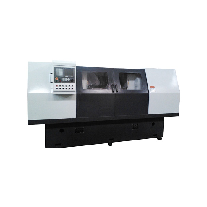

Фрезерно-сверлильный станок с ЧПУ ZXS 200-2500
Обновлено 14.05.2025 986161
  • Модель: ZXS 200-2500
  • Длина обрабатываемой детали: 2 000 – 2 500 мм
  • Диаметр фрезеруемой поверхности: 100 – 200 мм
  • Диаметр сверления: 6 – 28 мм
  • Макс. глубина сверления: 60 мм
  • Макс. диаметр нарезаемой резьбы: М24
  • Ход по оси X / Z: 500 мм
  • Ход по оси Y / A: 400 мм
  • Типоразмер и производитель ШВП: 4008, HIWIN (Тайвань)
  • Конус шпинделя:  BT50
  • Ёмкость инструментального магазина: 2 × 24 шт.
  • Радиальное биение шпинделя:  0.008 мм
  • Параллельность траектории оси X / Z: 0.01/300 мм
  • Параллельность траектории оси Y / A: 0.01/300 мм
  • Перпендикулярность осей X / Y: 0.01/300 мм
  • Перпендикулярность осей Z / A: 0.01/300 мм
  • Точность повторного позиционирования: ≤ 0.01 мм
  • Параллельность фрезерованных торцов: ≤ 0.02 мм
  • Соосность двух отверстий при сверлении: ≤ 0.02 мм
  • Погрешность общей длины детали: ≤ 0.05 мм
  • Шероховатость поверхности фрезерованных торцов: Ra 3.2 – 1.6 мкм
  • Мощность двигателя главного шпинделя: 2 × 15 кВт
  • Тип двигателя главного шпинделя и подачи по осям: Серводвигатель
  • Мощность двигателя гидравлической станции: 2.2 кВт
  • Мощность двигателя станции подачи СОЖ: 0.75 кВт
  • Система ЧПУ: GSK 980MDI
  • Система смазки направляющих и ШВП: Автоматическая
  • Производитель основных электрокомпонентов: Schneider (Франция)
  • Система удаления стружки: Цепной конвейер и бак
  • Параметры электропитания: 380 В / 50 Гц
  • Габаритные размеры: 6 500 × 1 800 × 1 850 мм
  • Вес: 8 000 кг
