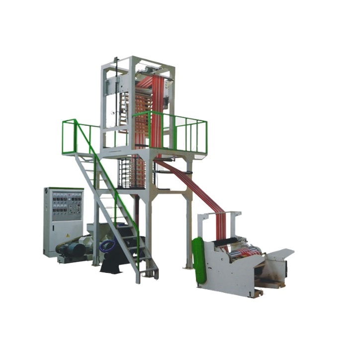

Экструдер для производства двухслойной рукавной пленки CH-E800-DC
Обновлено 21.05.2025 986699
  • Модель: CH-E800-DC
  • Подходящий материал: HDPE, LDPE, LLDPE
  • Максимальная ширина пленки: 800 мм
  • Диаметр шнека: 50 мм x 2
  • Материал шнека: 38cromoal
  • Соотношение L/D шнека: 28:1
  • Скорость шнека: 10 – 80 об/мин
  • Толщина пленки: 0.008 – 0,12 мм
  • Вентилятор охлаждения: 240 Вт
  • Материал нагревательного кольца: Нержавеющая сталь
  • Метод подачи: Ручной
  • Максимальный выход: 60 кг/ч
  • Мощность главного двигателя: 15 кВт
  • Мощность нагрева: 20 кВт
  • Метод регулировки тягового ролик: Пневматическая регулировка
  • Ширина ролика натяжения: 900 мм
  • Мощность тягового ролика: 1,5 кВт
  • Скорость тяги: 10 – 80 об/мин
  • Материал ролика: Резиновый ролик
  • Диаметр намоточного ролика: 245 мм
  • Длина намоточного ролика: 900 мм
  • Количество моторов намотки: 1 шт
  • Размер головки штамп: 80 мм
  • Диаметр охлаждающего кольца: 720 мм
  • Мощность охлаждения: 1,5 кВт
  • Габаритные размеры: 4000 х 3000 х 4500 мм
  • Вес: 3000 кг
