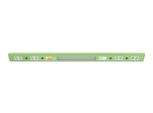

Консоль медицинская настенная CADUCEUS CN0
Это оптимальное решение для палат пребывания пациентов, где отсутствует необходимость подвода медицинских газов. Данная консоль монтируется непосредственно над кроватями пациентов и служит для организации местного освещения и электропитания.
Грамотное использование принципов эргономики позволяет компактно разместить на консоли CADUCEUS CN0 электрические розетки в количестве до 8 штук, выключатели света, до 3х разъемов RJ-45 и гильзы защитного соединения*.
Для удобства пациентов и медицинского персонала консоль может быть оснащена тремя модулями освещения:
- прямого освещения, который используется для освещения в зоне кровати, например, при чтении пациентом;
- верхнего освещения, используется для освещения палаты;
- ночного освещения, для локальной подсветки в области кровати пациента, не мешая при этом другим пациентам.
Консоль изготавливается из алюминия с полиэстеровым порошковым покрытием. Имеется возможность выбора цвета. Параметры цвета консоли определяются заказчиком по шкале RAL.
Медицинские консоли CADUCEUS CN0 производятся в России и отвечают требованиям: ТУ 32.50.50-001-23481752-2018, ГОСТ Р 50444-92, ГОСТ Р МЭК 60601-1-2010.
* При длине консоли 1650 мм.
Длина консоли, не более                                                                                             1650 мм
Высота консоли                                                                                                             117 мм
Глубина консоли                                                                                                            147 мм
Световой модуль прямого освещения                                                                         наличие
Световой модуль верхнего освещения                                                                        наличие
Световой модуль ночного освещения                                                                          наличие
Количество электрических розеток, не более                                                            8 шт.
Количество универсальных разъемов RJ-45, не более                                              3 шт.
Количество выключателей освещения, не более                                                       3 шт.
Количество контактных гильз защитного соединения, не более                              4 шт.
