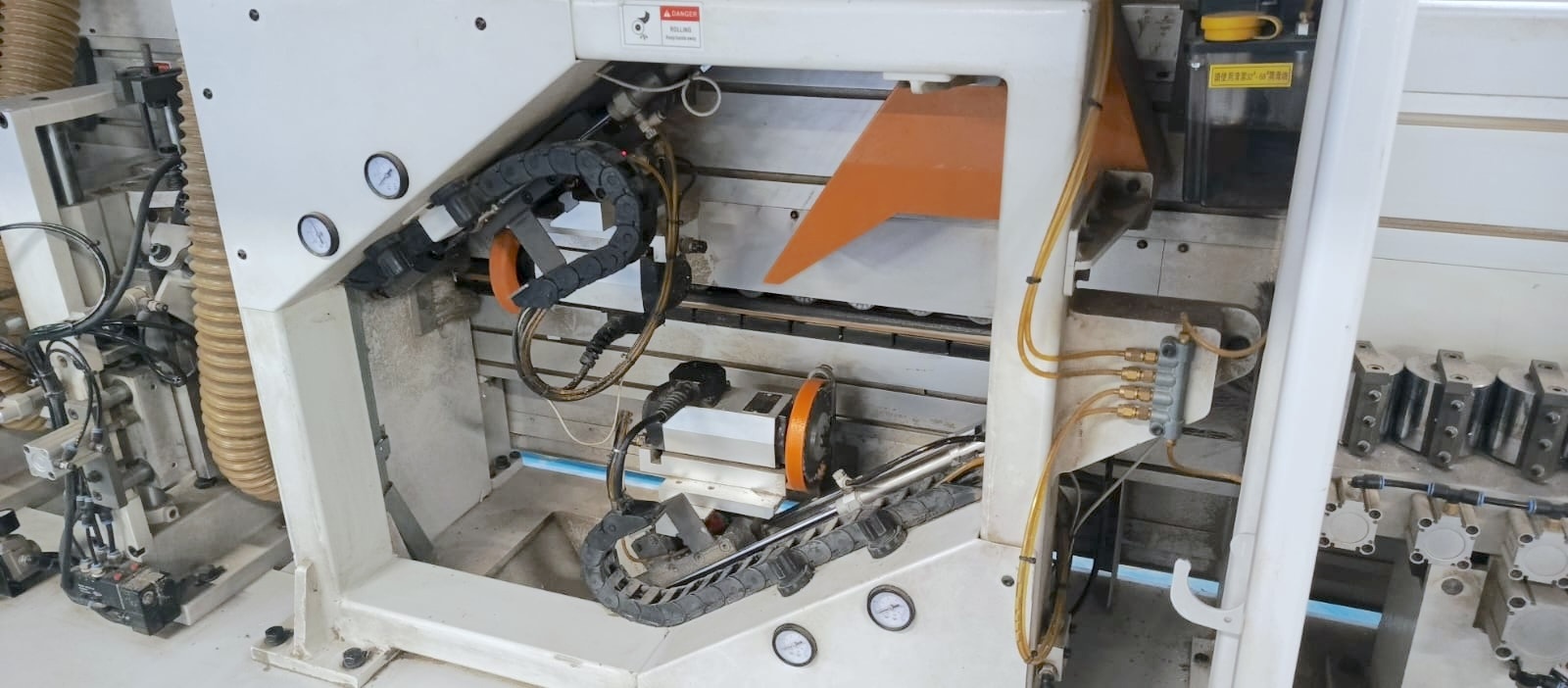

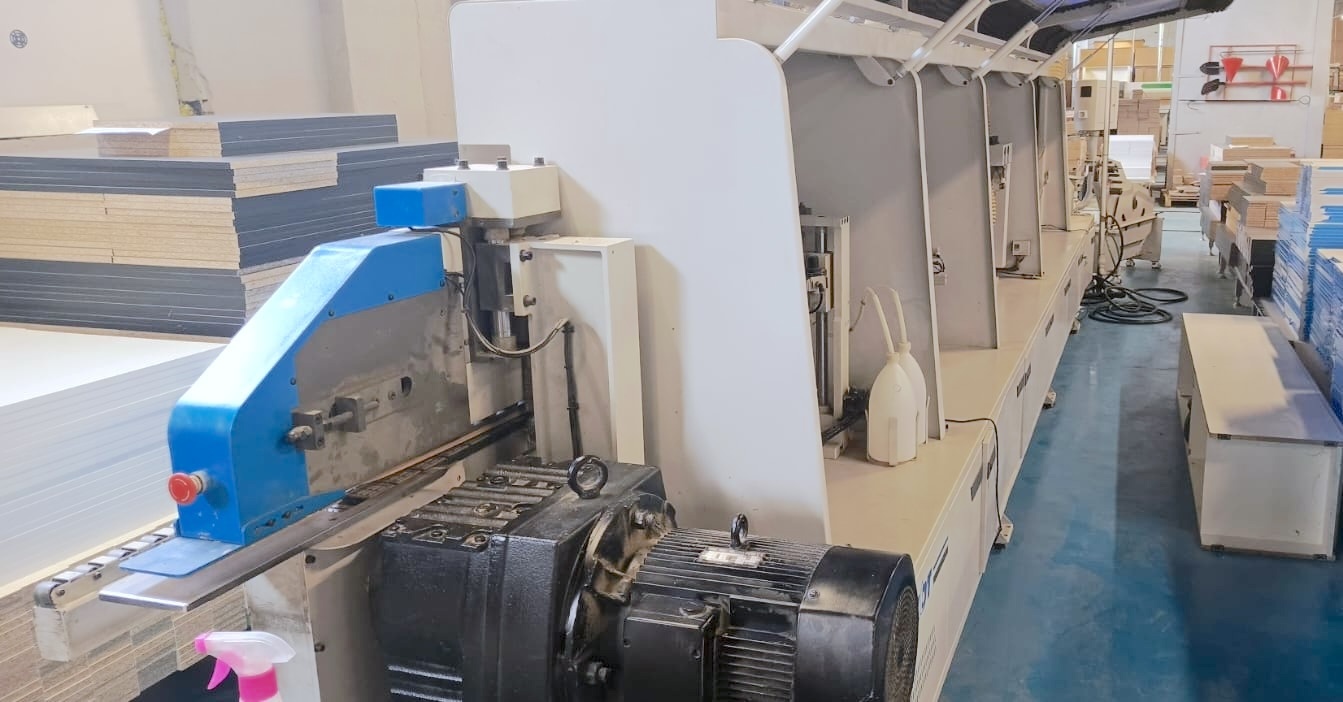

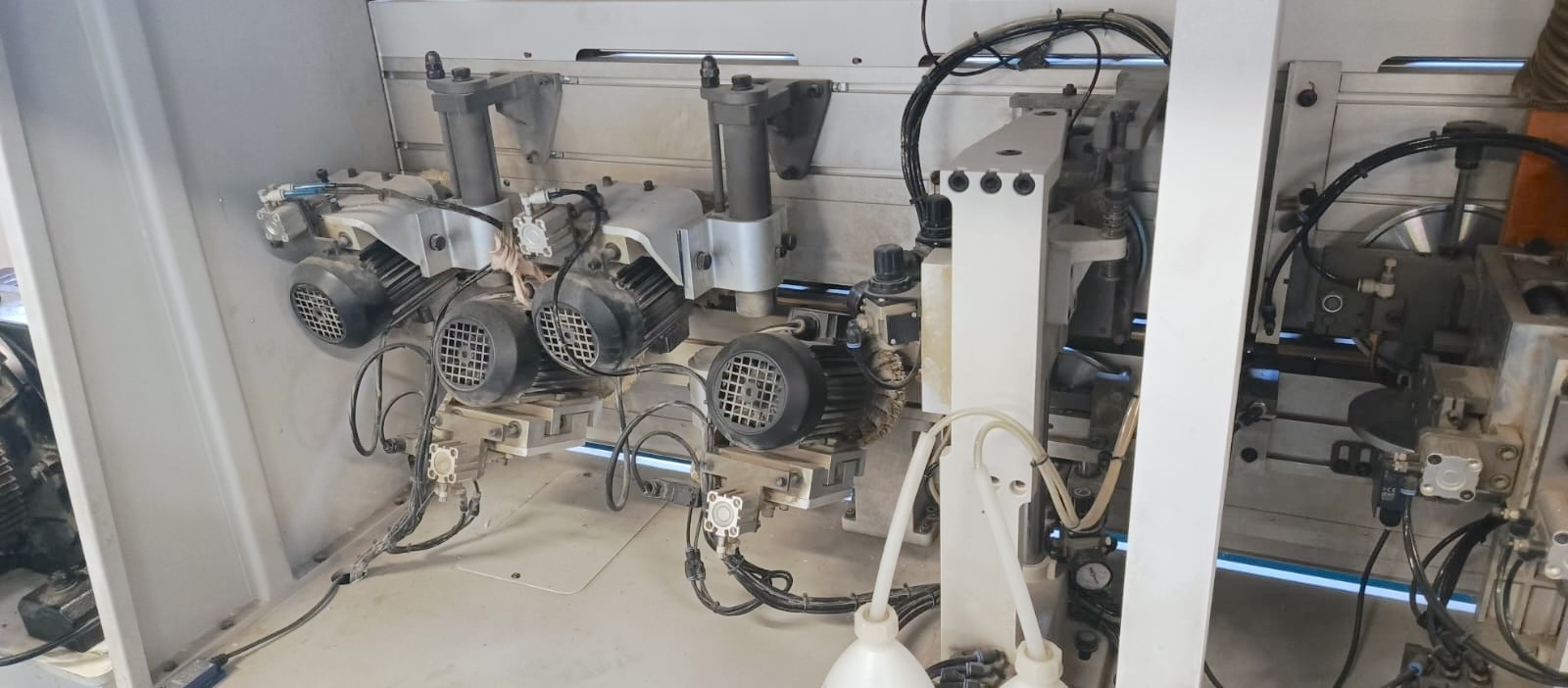

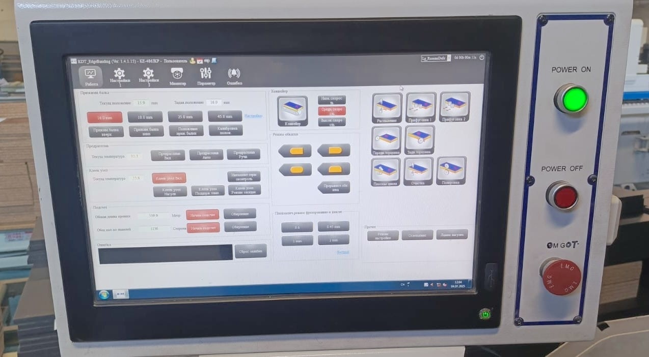

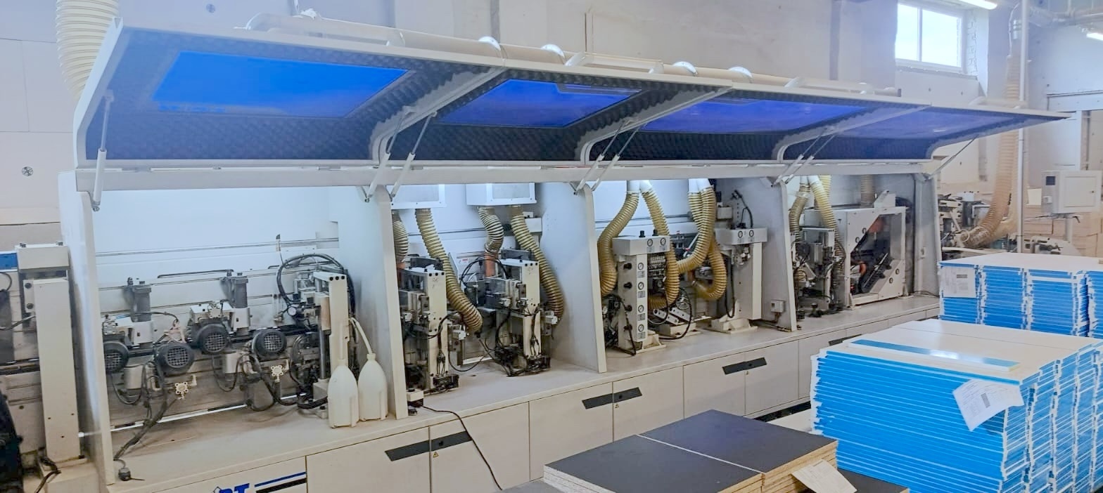

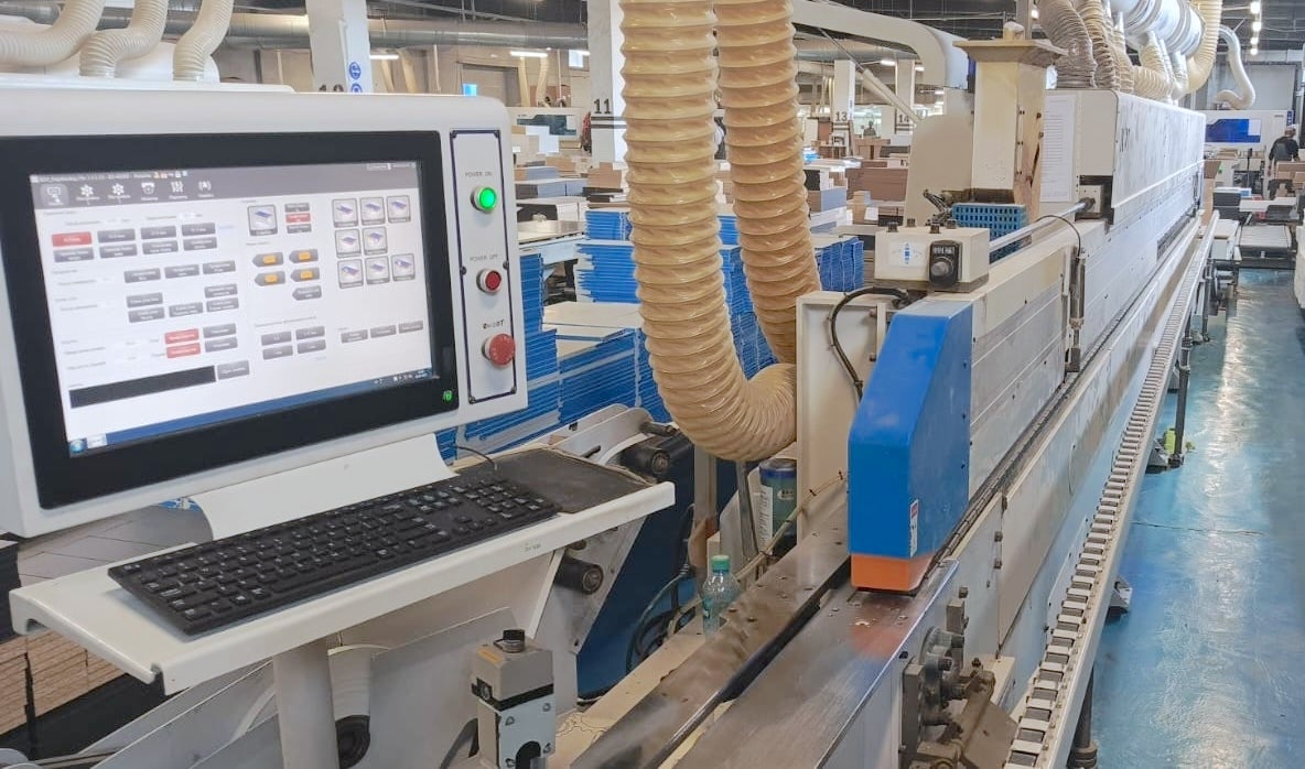

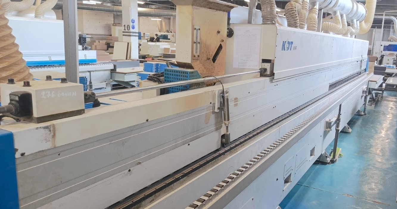

KDT KE-486JKP на ремне, все агрегаты. Скорость до 26 м/мин. Быстросъёмная клеевая ванна, бункер, предрасплав, EVA, PUR. Комплектация: перенастройка с пульта Touch screen на 4 вида кромки, прифуговка, торцовка, 2 агрегата снятия свесов, Раунд 4 мотора, цикля радиусная, цикля плоская, 2 полировки, 2 узла нанесения жидкостей.
Год выпуска: 2019

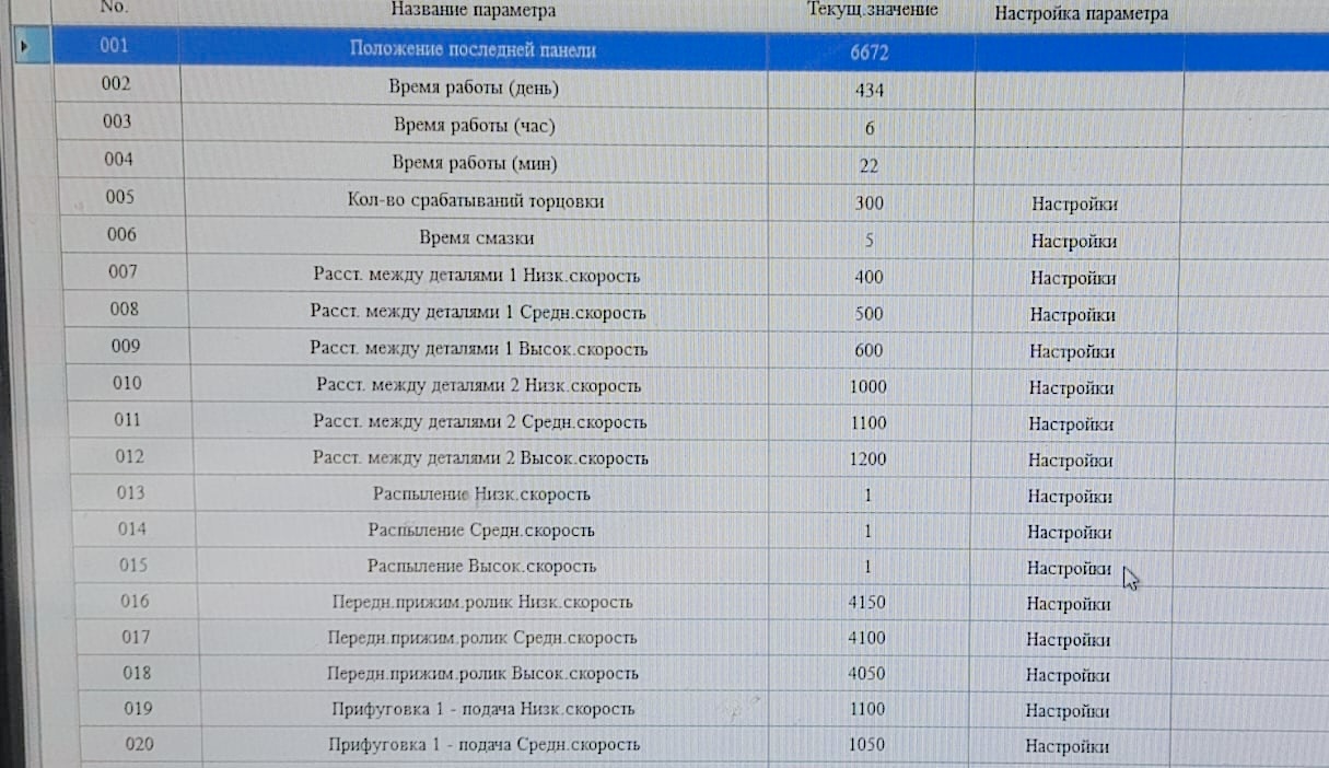

Состояние: отличное, наработка 434 дня (см. фото), подключен.

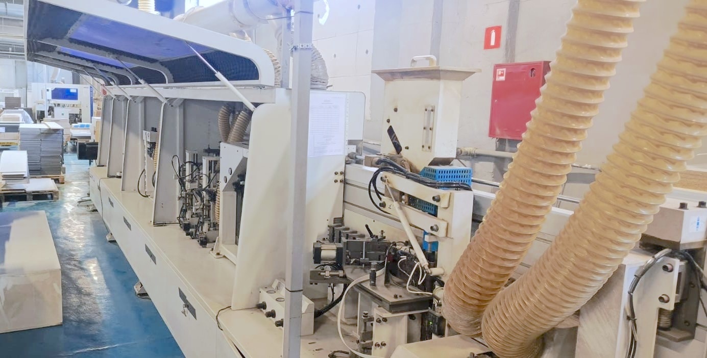

Местонахождение: находится на производстве в г. Ульяновск. Показ в работе.
Форма оплаты: любая, в т.ч. с НДС.
Цена нового ~ 80 т.$

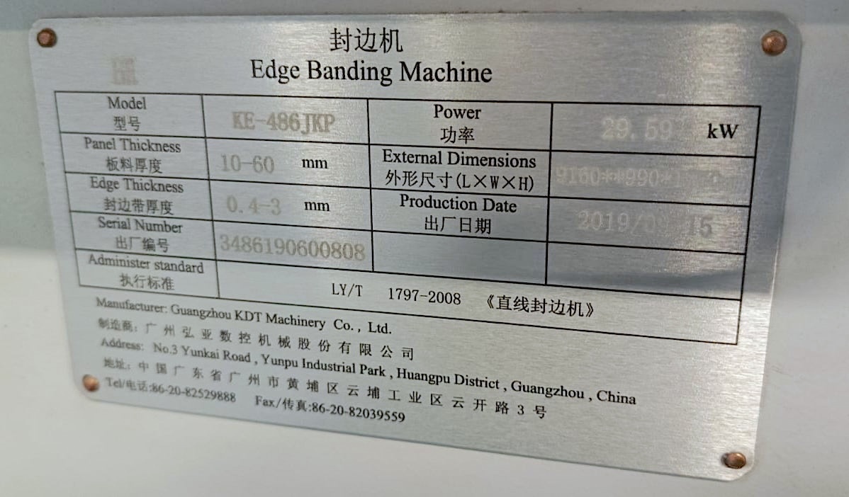

Технические характеристики:
НаименованиеKDT KE-486JKP
Толщина кромки, мм
Минимальная
Максимальная
0,4
3,0
Толщина заготовки, мм
Минимальная
Максимальная
10
60
Длина заготовки, мм≥120
Ширина заготовки, мм≥60
Скорость подачи, м/миндо 26
Установленная мощность, кВт29
Рабочее давление, МПа0,6
Рабочее напряжение, В380
Габариты ДхШ, мм9160х990
Масса, т~ 3

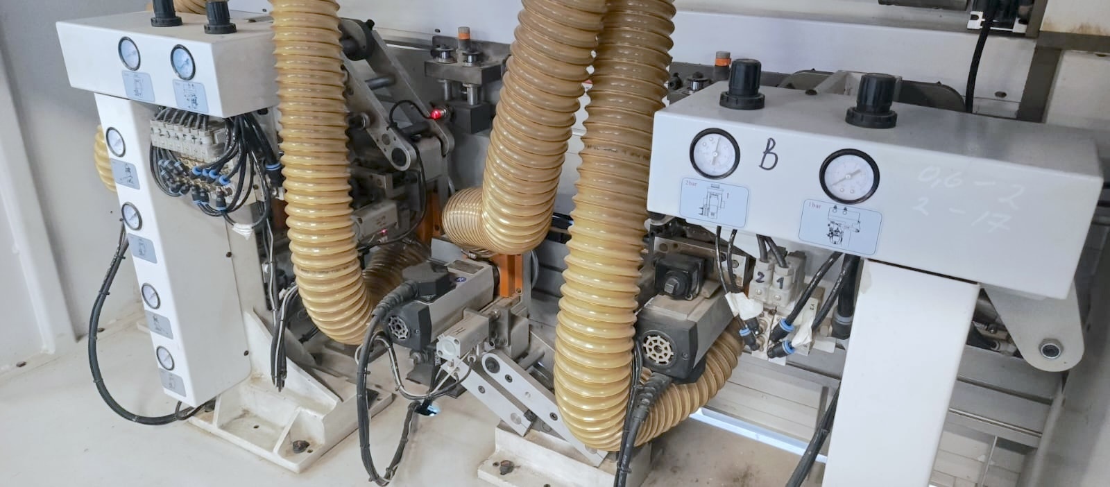

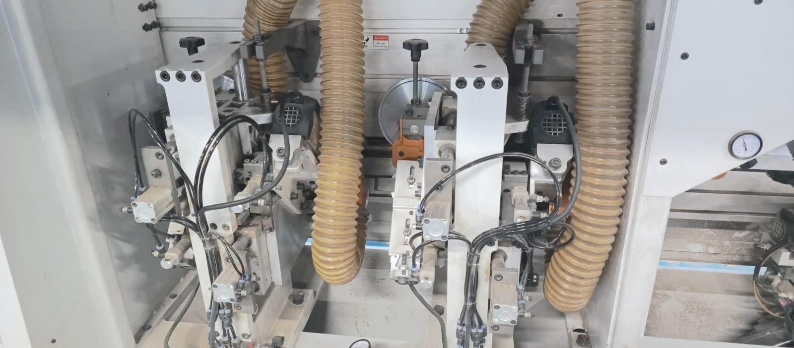

Отличительные особенности:
  • Скорость подачи 20-26м/мин;
  • Прижимная лента вместо роликов гарантирует точное позиционирование детали на всех этапах обработки кромки при скорости 26м/мин;
  • Перенастройка станка по толщине кромки с пульта управления на четыре размера.
  • Верхняя клеевая ванна увеличенного объема с дозированной подачей клея.

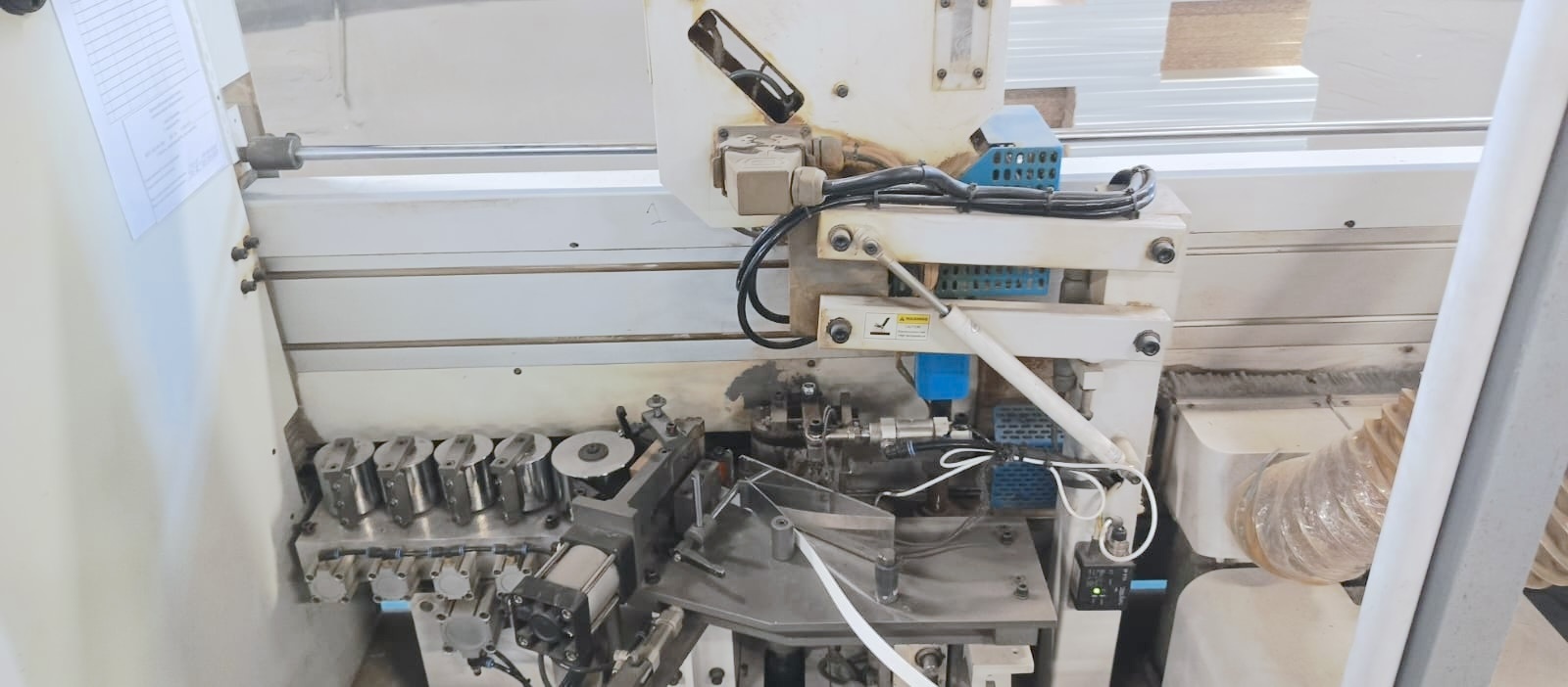

  • Скоростной узел чистовой  торцовки с независимыми направляющими.
  • Скоростной узел раунда с четырьмя независимыми двигателями.
  • Два полировальных узла с пневмоасциляцией.
  • Индивидуальный частотный преобразователь для каждого рабочего узла;
  • Освещение в защитной кабине;
  • Для безопасности станок оборудован электронной системой блокировки двери кабины;
  • Система подогрева клея, во время остановки рабочего цикла;
  • Пневматическая шторка на клеенаносящем валу, предостерегает его от загрязнения;
  • Регулировка передних и задних свесов кромки с панели управления;
  • Шток дозатор подачи заготовок, предотвращает повреждения узлов станка во время работы;
  • Механизм подъема/опускания прижимной траверсы оснащен электроприводом, что обеспечивает быструю и точную установку на необходимую толщину детали.
  • Масленки для смазки транспортерной ленты;
  • Исполнение по стандартам СЕ;

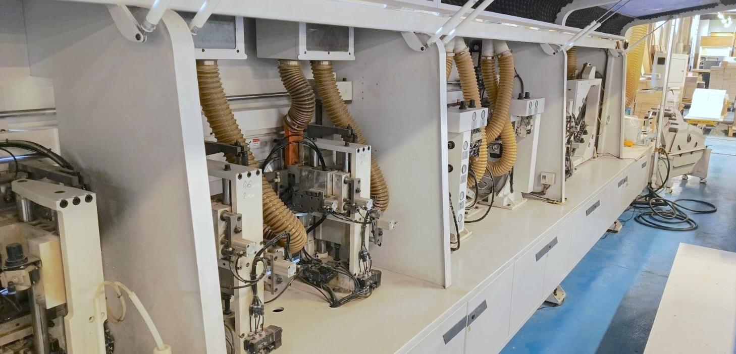

На станке установлены два узла нанесения жидкостей:
Первый узел для нанесения разделительной жидкости: с помощью 2-х форсунок перед агрегатом предварительного фрезерования (прифуговка) заготовки. Это наносится специальная разделительная жидкость, выступающие наружу остатки клея не вступают в соединение с заготовкой.
Второй узел для нанесения полировальной жидкости: с помощью 2-х форсунок перед полировальным агрегатом. Это наносится очистительная жидкость. Основная задача удаление нанесенного в начале антиадгезива (разделительная жидкость) и свободных остатков клея. А так же для придания блеска обработанной кромки детали.
