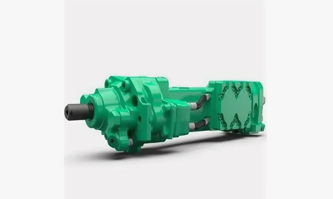

Гидравлический перфоратор Montabert HC110
Применение:
  • Используется на буровых установках для горных работ и прокладки тоннелей.
  • Применяется для бурения скважин.
Основные технические характеристики:
  • Максимальное рабочее давление: 210 бар
  • Максимальная мощность: 24 кВт
  • Ударное давление: 165 бар
  • Максимальная частота удара: 3800 уд/мин
  • Общая длина без хвостовика: 1093 мм
  • Общая длина с хвостовиком: 1210 мм
  • Общая ширина: 333 мм
  • Общая высота: 200,5 мм
  • Высота над осью хвостовика: 107,5 мм
  • Масса: 215 кг
Типы хвостовиков:
  1. T38:
  • Длина: 420 мм
  • Диаметр: 45 мм
T45:
  • Длина: 670 мм
  • Диаметр: 51 мм
T51:
  • Длина: 670 мм
  • Диаметр: 51 мм
