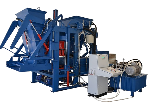

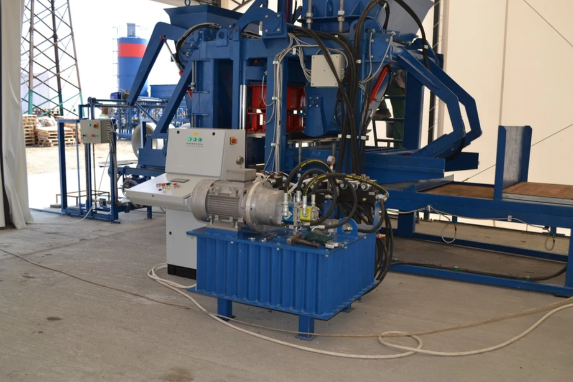

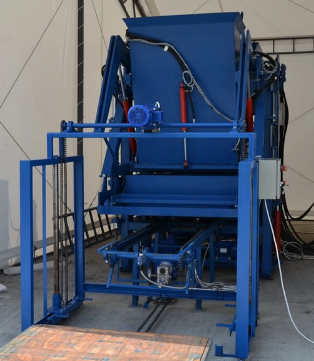

Вибропресс Стационарный SUMAB SVEMLO 320 м2.
Назначение оборудования:
Производство тротуарной плитки, изготовление бордюров, производство бетонных блоков, элементов дымохода, желобов и т.д.
Преимущества:
  • Полностью автоматическое оборудование, ПЛК Mitsubishi Electric;
  • Может производить двухслойную плитку и бордюры;
  • Мощная вибрация, обеспечиваемая 4 электродвигателями и 2 вибрационными механизмами;
  • Дополнительные вибраторы в верхней части пуансона;
  • Дополнительный бункер для лицевого слоя;
  • Наш широкий ассортимент пресс-форм может обеспечить диверсификацию производства;
  • Надежные механические и гидравлические системы;
  • Высокая производительность в своём классе - площадь формовки 1,10 х 0,63м;
  • Широкий выбор пресс-форм;
  • Быстрая и легкая замена форм (2 часа);
  • Комплектующие высокого качества от проверенных партнеров;
Технические особенности:

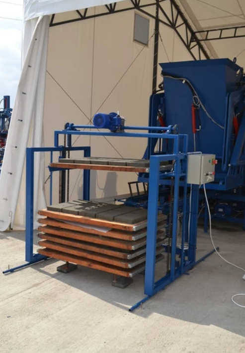

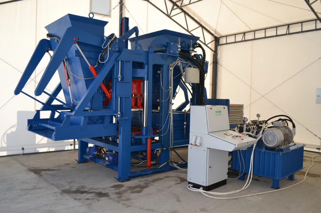

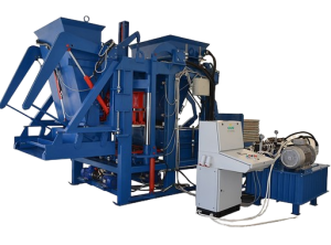

Компоненты: пресс (вибропрессующий агрегат), магазин поддонов, линия подачи поддонов, бункер и ящик для подачи формы с бетоном для основного и лицевого слоя, линия разгрузки поддонов со свежими изделиями, подъёмник, гидравлическая группа, электрощит управления.
  • Размеры поддона: 1250x740x45 мм.
  • Площадь формования: 1100x630 мм.
  • Минимальная/максимальная высота готового изделия: 40 мм/250 мм.
  • Частота вибрации: 3000 об/мин.
  • Продолжительность цикла: 35 – 60 секунд;
  • Установленная мощность: 30,00 кВт
  • Напряжение питания: 380 В
  • Габаритные размеры: 8х2,10х3,10 м
  • Вес нетто: 6000,00 кг
  • Расход бетона: 4 м3/час
Производительность максимальная:

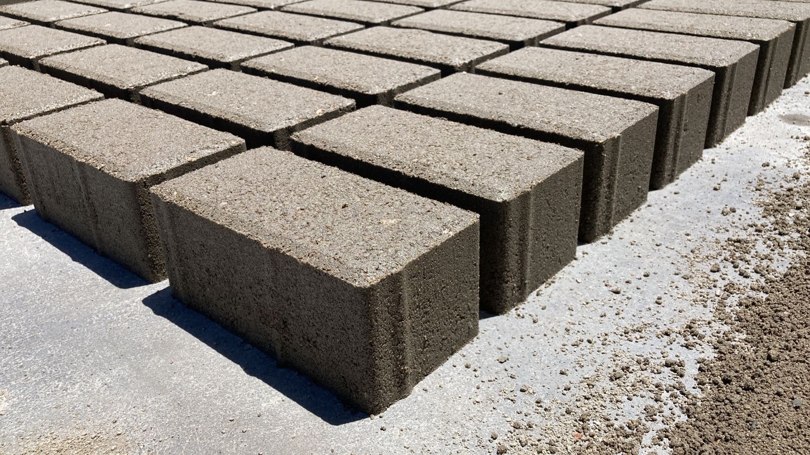

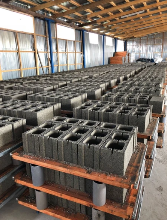

Плитка (100*200*60мм): 320 м2/8ч;
Бордюры (500*100*150мм): 4800 шт/8ч;

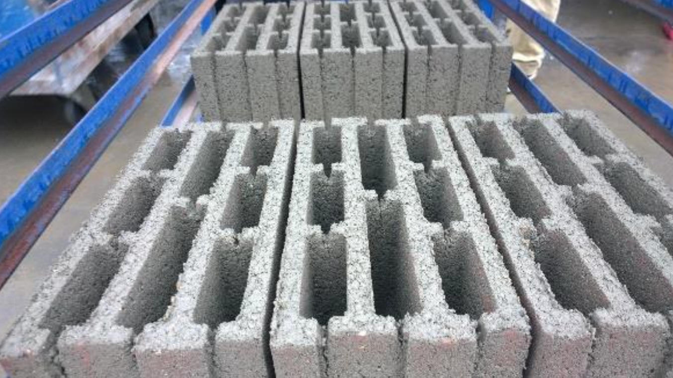

Блоки (200*200*400мм): 3600 шт/8ч;
