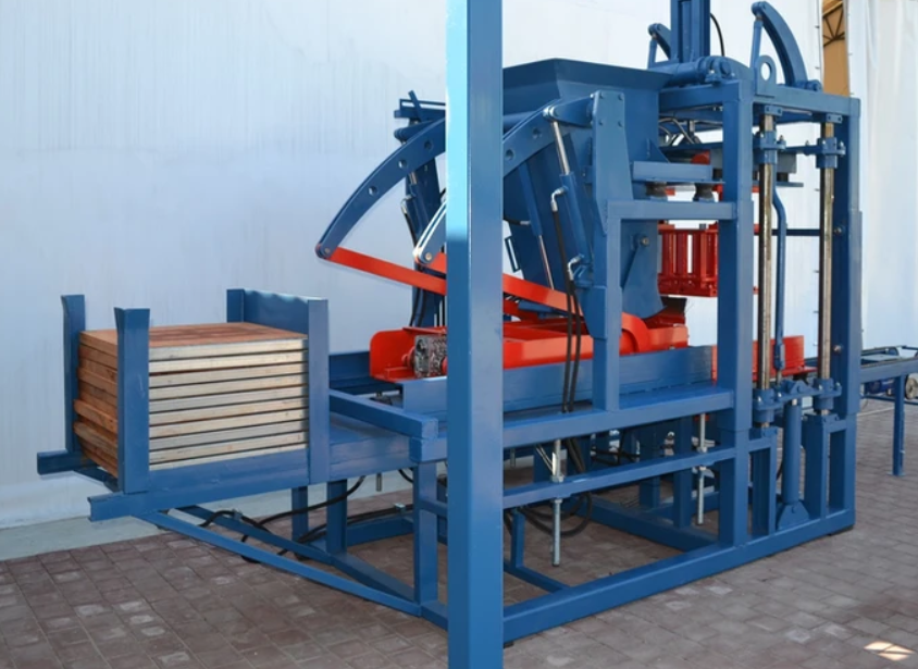

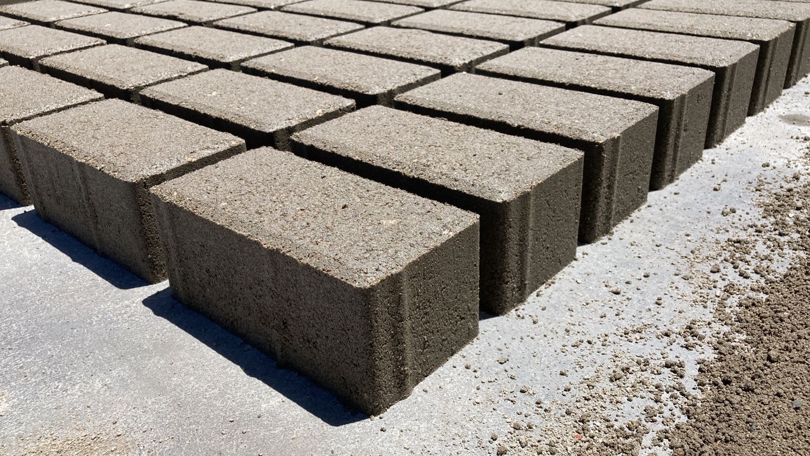

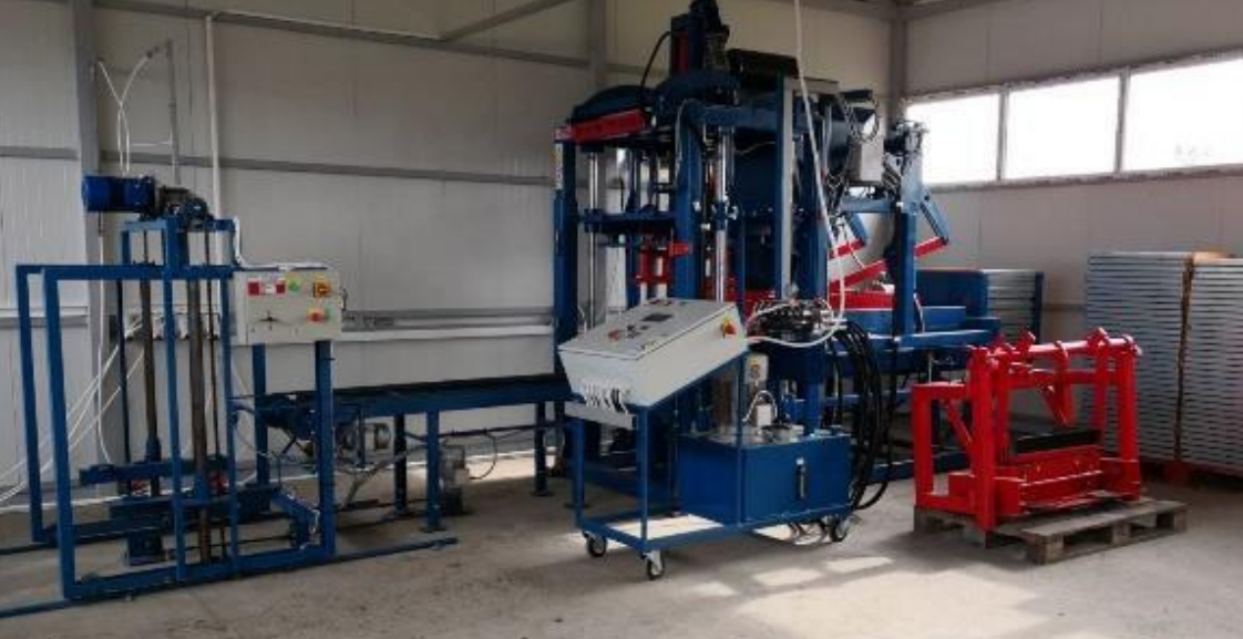

Вибропресс Стационарный SUMAB SVEMLO 120 м2.
Назначение оборудования:

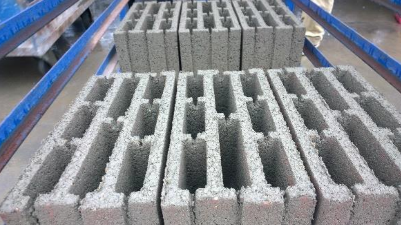

Производство тротуарной плитки, изготовление бордюров, производство бетонных блоков, элементов дымохода, желобов и т.д.
Преимущества:
  • Мощная вибрация, обеспечиваемая двумя электродвигателями;
  • Пуансон оснащен двумя вибрационными двигателями;
  • Электрические компоненты управления и управления Schneider Electric;
  • Наш широкий ассортимент пресс-форм может обеспечить диверсификацию производства;
  • Надежные механические и гидравлические системы;

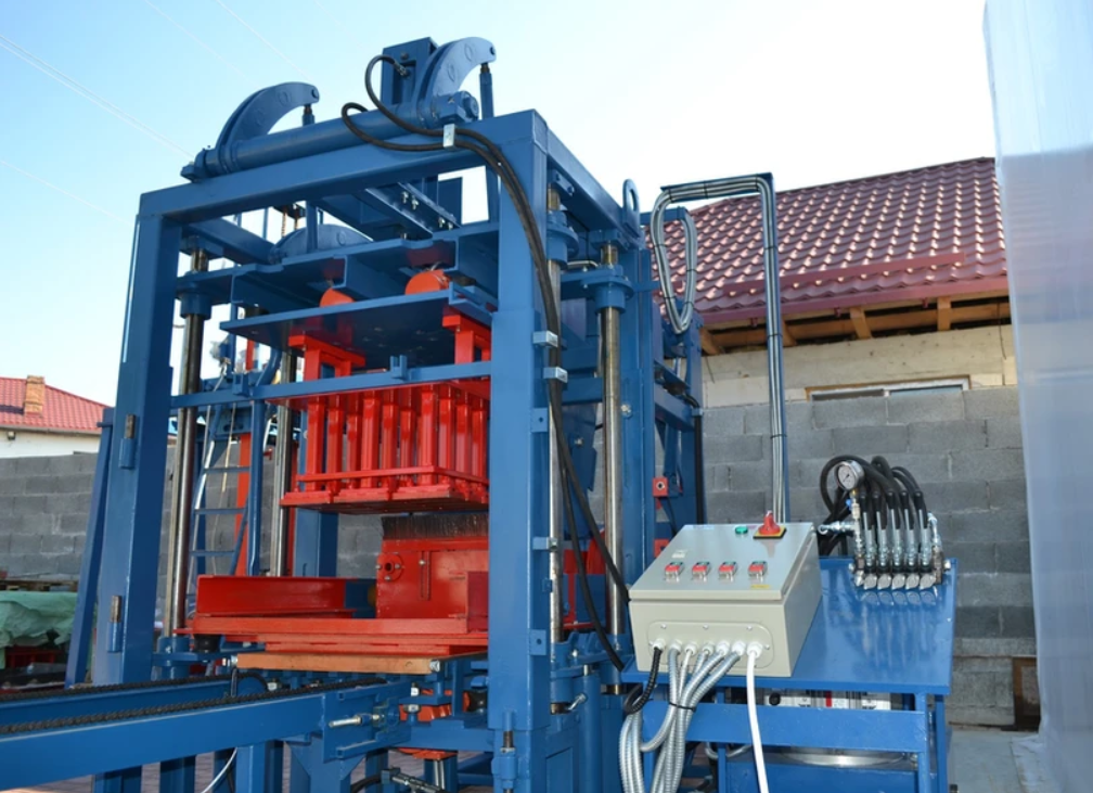

Технические особенности:
Компоненты: пресс (вибропрессующий агрегат), место для хранения деревянных поддонов, линия подачи поддонов, бункер и ящик для подачи песчано-цементной смеси, линия разгрузки поддонов со свежими изделиями, гидравлическая станция, электрощит управления.
  • Размер поддона: 700x670x40 мм.
  • Полезная поверхность: 630x630 мм.
  • Минимальная/максимальная высота готового изделия: 40 мм/250 мм.
  • Частота вибрации: 3000 об/мин.
  • Вибростол: 2 вибратора.
  • Пуансон: 2 вибратора.
  • Время цикла: 35–60 секунд;
  • Установленная мощность: 15,50 кВт.
  • Напряжение питания: 380 В.
  • Гидравлический блок: насос производительностью 30 л/мин; электродвигатель: 7,5 кВт
  • Габаритные размеры: 1,60 х 5,60 х 3,10 м.
  • Масса: 4 000,00 кг.
Производительность максимальная:
Плитка (100*200*60мм): 120 м2/8ч;
Бордюры (500*100*150мм): 1920 шт/8ч;
Блоки (200*200*400мм): 1440 шт/8ч;
Для достижения максимальной производительности стационарного вибропресса SUMAB SVEMLO 320 можно приобрести следующее оборудование и аксессуары:
Бетонный завод;
  • Ленточный конвейер;
  • Пресс-формы для различных видов бетонных изделий;
  • Технологические поддоны;
  • Кран для перегрузки готовой (сухой) продукции;
  • Доп. оборудование и смеситель для лицевого слоя;

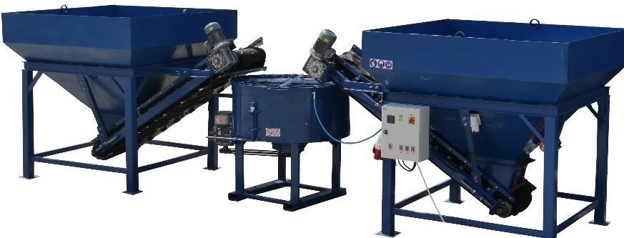

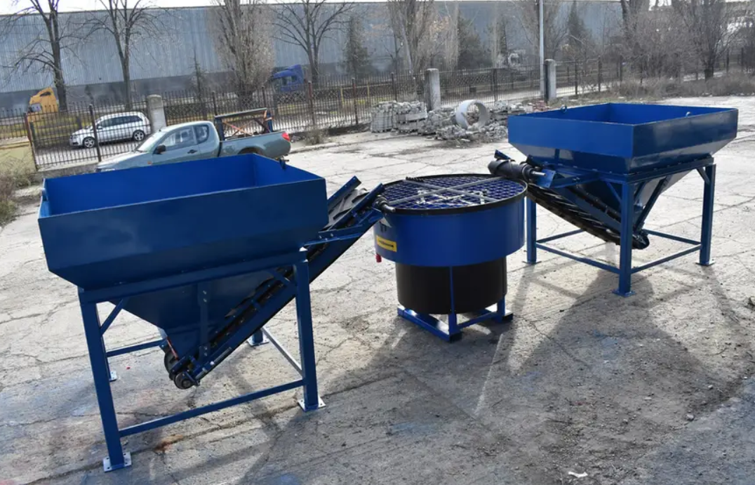

Бетонный завод SUMAB SVEMLO 700:
Компоненты:
Бункеры инертных материалов
Бункер для хранения гравия – емкость 8м3
Бункер для хранения песка – емкость 8м3
Электродвигатель-вибратор, облегчающий подачу заполнителя
Конвейер для подачи инертных материалов в смеситель
Длина 6м
Двигатель 1,5 кВт (380 В)
ПЛК управляет объемным дозированием.

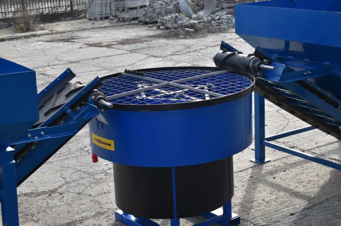

Смеситель вертикального типа 700 литров;
Стенки и дно покрыты броней;
Гидравлическое управление открытием;
Дозирование воды и добавок;
Полезный объем: 500 литров
Скорость вращения: 32 об/мин.
Электродвигатель: 22 кВт(380В)
Размеры: 2,10 х 2,30 х 2,60 м
Масса: 2700 кг.
Цементные весы
300 кг емкость
Поток, поддерживаемый компрессором
Шнек подачи цемента
Длина: 5,6 м; двигатель 2,2 кВт, диаметр 139мм
Подача цемента в миксер
Конвейерная лента для подачи бетона
Длина 6м
Перемещает бетон из миксера в бункер машины.
Кабина с панелью управления ПЛК
- Mitsubishi PLC;
- Возможность автоматического или ручного управления;
Производительность: 6 м3/ч
Цементный силос для бетонного завода
- Вместимость: 24 м3
- Силос оснащен клапаном сброса давления, индикатором низкого объема и флюидизатором.
- Внутренний диаметр 2500 мм;
- Высота цилиндрической оболочки 4500 мм;
- Высота конического днища 1700 мм;
- Габаритная высота, вкл. перила 8700 мм.
