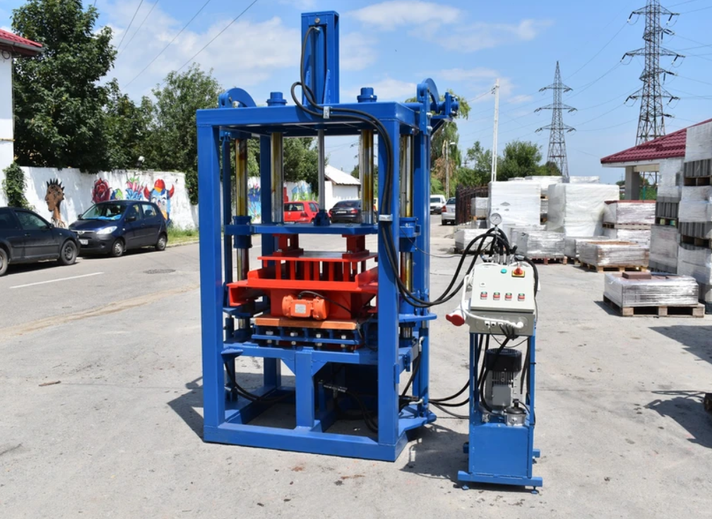

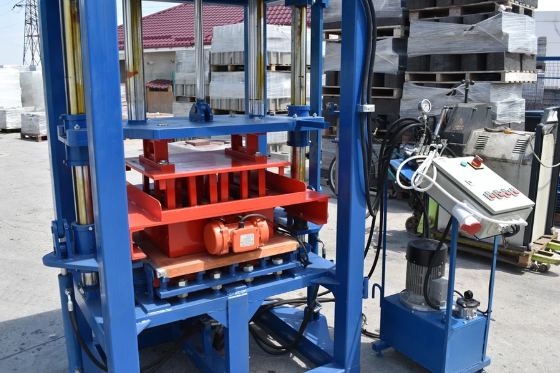

Вибропресс Стационарный SUMAB SVEMLO 72 м2
Назначение оборудования:
Производство тротуарной плитки, изготовление бордюров, производство бетонных блоков, элементов дымохода, желобов и т.д.
Преимущества:
- Высокое качество бетонных изделий за счет мощного гидроцилиндра, обеспечивающего давление и вибрация;
- Хромированные направляющие;
- Подшипники скольжения с тефлоновым покрытием;
- Широкий ассортимент пресс-форм;
- Надежные механические и гидравлические системы;
- Автоматическая остановка вибрации при достижении высоты бетонных элементов;
- Сокращение времени и усилий на замену пресс-форм (2 часа);
Технические особенности:
Компоненты: пресс (вибропрессующий агрегат), место для хранения деревянных поддонов, линия подачи поддонов, бункер и ящик для подачи песчано-цементной смеси, линия разгрузки поддонов со свежими изделиями, гидравлическая станция, электрощит управления.
  • Размеры поддона: 700x670x40 мм.
  • Полезная площадь: 640x640 мм.
  • Минимальная/максимальная высота готового изделия: 40/250 мм.
  • Частота вибрации: 3000 об/мин.
  • Производительность гидравлического насоса: 24 л/мин.
  • Продолжительность цикла:
50-60 секунд (блоки)
100–120 секунд (плитка/бордюры)
  • Установленная мощность: 4,70 кВт.
  • Гидравлический силовой агрегат: 3 кВт.
  • Вибромассовые вибраторы: 1,4 кВт.
  • Напряжение питания: 380 В.
  • Основные размеры:
Ширина: 1,58 м (с присоединенной гидравлической группой)
Длина: 1,10м, Высота: 2,63м с
  • Масса машины: 1750 кг.
Производительность максимальная:
Плитка (100*200*60мм): 72 м2/8ч;
Бордюры (500*100*150мм): 1280 шт/8ч;
Блоки (200*200*400мм): 1200 шт/8ч;

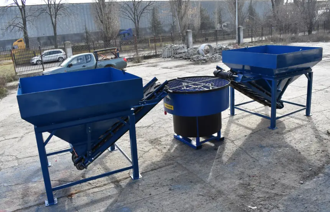

Бетонный завод SUMAB SVEMLO 700:
Компоненты:
Бункеры инертных материалов
Бункер для хранения гравия – емкость 8м3
Бункер для хранения песка – емкость 8м3
Электродвигатель-вибратор, облегчающий подачу заполнителя
Конвейер для подачи инертных материалов в смеситель
Длина 6м
Двигатель 1,5 кВт (380 В)
ПЛК управляет объемным дозированием.
Смеситель вертикального типа 700 литров;
Стенки и дно покрыты броней;
Гидравлическое управление открытием;
Дозирование воды и добавок;
Полезный объем: 500 литров
Скорость вращения: 32 об/мин.
Электродвигатель: 22 кВт(380В)
Размеры: 2,10 х 2,30 х 2,60 м
Масса: 2700 кг.
Цементные весы
300 кг емкость
Поток, поддерживаемый компрессором
Шнек подачи цемента
Длина: 5,6 м; двигатель 2,2 кВт, диаметр 139мм
Подача цемента в миксер
Конвейерная лента для подачи бетона
Длина 6м
Перемещает бетон из миксера в бункер машины.
Кабина с панелью управления ПЛК
- Mitsubishi PLC;
- Возможность автоматического или ручного управления;
Производительность: 6 м3/ч
Цементный силос для бетонного завода
- Вместимость: 24 м3
- Силос оснащен клапаном сброса давления, индикатором низкого объема и флюидизатором.
- Внутренний диаметр 2500 мм;
- Высота цилиндрической оболочки 4500 мм;
- Высота конического днища 1700 мм;
- Габаритная высота, вкл. перила 8700 мм.
