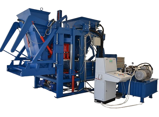

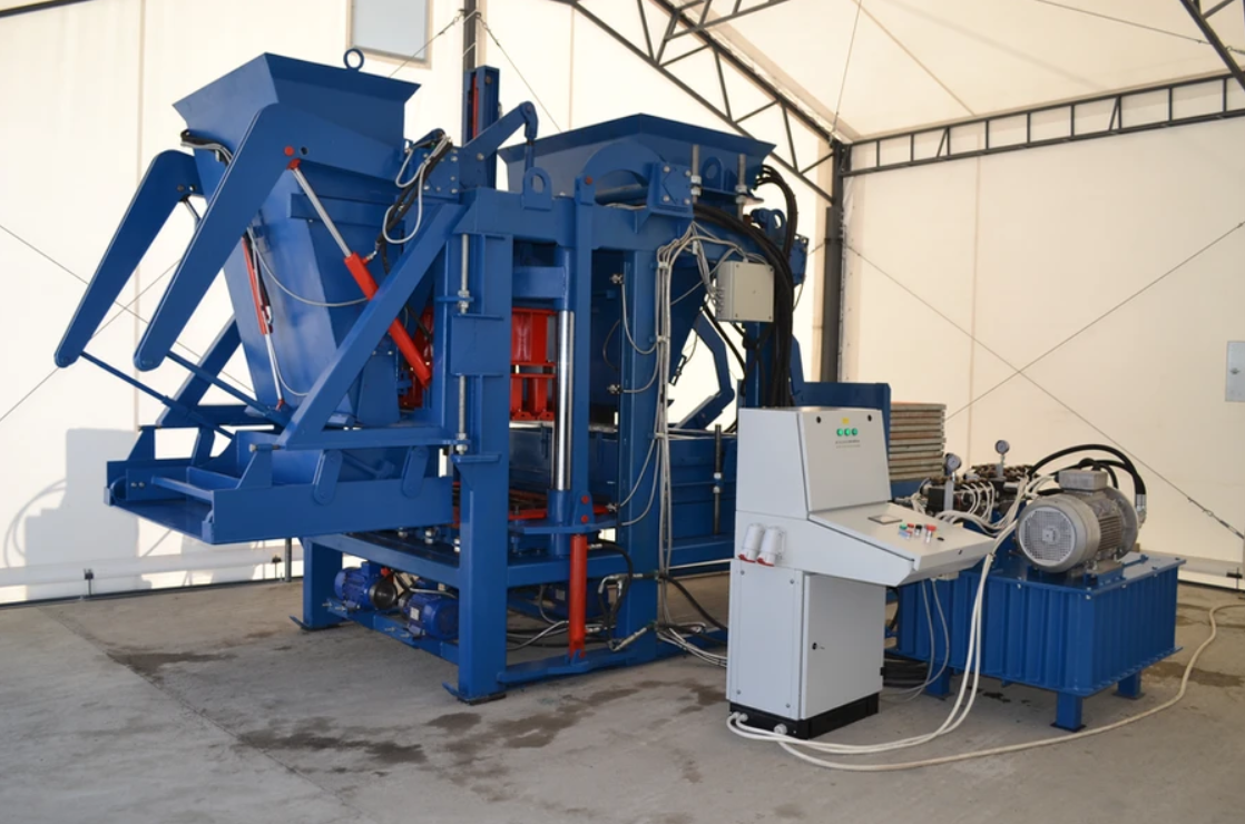

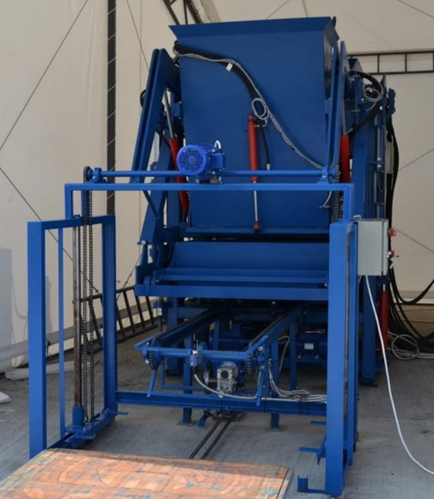

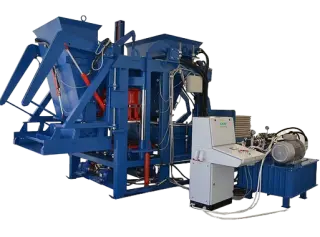

Вибропресс Стационарный SUMAB SVEMLO 320 м2.
Назначение оборудования:
Производство тротуарной плитки, изготовление бордюров, производство бетонных блоков, элементов дымохода, желобов и т.д.
Преимущества:
  • Полностью автоматическое оборудование, ПЛК Mitsubishi Electric;
  • Может производить двухслойную плитку и бордюры;
  • Мощная вибрация, обеспечиваемая 4 электродвигателями и 2 вибрационными механизмами;
  • Дополнительные вибраторы в верхней части пуансона;
  • Дополнительный бункер для лицевого слоя;
  • Наш широкий ассортимент пресс-форм может обеспечить диверсификацию производства;
  • Надежные механические и гидравлические системы;
  • Высокая производительность в своём классе - площадь формовки 1,10 х 0,63м;
  • Широкий выбор пресс-форм;
  • Быстрая и легкая замена форм (2 часа);
  • Комплектующие высокого качества от проверенных партнеров;
Технические особенности:

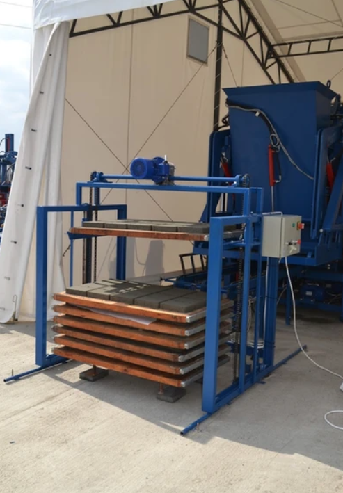

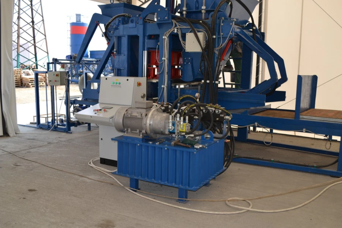

Компоненты: пресс (вибропрессующий агрегат), магазин поддонов, линия подачи поддонов, бункер и ящик для подачи формы с бетоном для основного и лицевого слоя, линия разгрузки поддонов со свежими изделиями, подъёмник, гидравлическая группа, электрощит управления.
  • Размеры поддона: 1250x740x45 мм.
  • Площадь формования: 1100x630 мм.
  • Минимальная/максимальная высота готового изделия: 40 мм/250 мм.
  • Частота вибрации: 3000 об/мин.
  • Продолжительность цикла: 35 – 60 секунд;
  • Установленная мощность: 30,00 кВт
  • Напряжение питания: 380 В
  • Габаритные размеры: 8х2,10х3,10 м
  • Вес нетто: 6000,00 кг
  • Расход бетона: 4 м3/час
Производительность максимальная:
Плитка (100*200*60мм): 320 м2/8ч;
Бордюры (500*100*150мм): 4800 шт/8ч;
Блоки (200*200*400мм): 3600 шт/8ч;

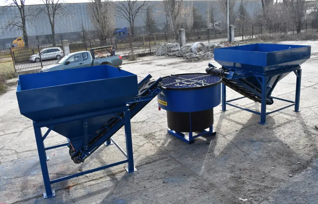

Бетонный завод SUMAB SVEMLO 700:
Производительность: 6 м3/ч
Бункеры инертных материалов
Бункер для хранения гравия – емкость 8 м3
Бункер для хранения песка – емкость 8 м3
Электродвигатель-вибратор, облегчающий подачу заполнителя
Конвейер для подачи инертных материалов в смеситель
Длина 6 м
Двигатель 1,5 кВт (380 В)
ПЛК управляет объемным дозированием.
Смеситель вертикального типа 700 литров;
Стенки и дно покрыты броней;
Гидравлическое управление открытием;
Дозирование воды и добавок;
Полезный объем: 500 литров
Скорость вращения: 32 об/мин.
Электродвигатель: 22 кВт (380В)
Размеры: 2,10 х 2,30 х 2,60 м
Масса: 2700 кг.
Цементные весы - 300 кг емкость
Поток, поддерживаемый компрессором
Шнек подачи цемента
Длина: 5,6 м; двигатель 2,2 кВт, диаметр 139 мм
Подача цемента в миксер
Конвейерная лента для подачи бетона
Длина 6 м
Перемещает бетон из миксера в бункер машины.
