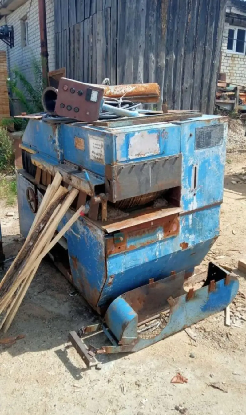

⚙️Станок многопильный дисковый ЦМР-4М
  • Демонтаж и погрузку берём на себя
  • Цену указали за нaличный расчёт, бeзнaличный расчет без НДС дороже
  • Можно посмотреть удаленно по видео WhatsApp
  • Состояние - рабочee
⚙️Описание:
станок прирезной многопильный ЦМР-4М предназначен для продольного раскроя обрезных и не обрезных пиломатериалов. Станок предназначен для качественной и быстрой распиловки лафетов на обрезную доску, бруски и прочее. Станок является пилорамой второго ряда, не требует специального фундамента, экономичен в энергопотреблении.
⚙️Тех. данные:
  • Страна производитель: Россия
  • Год выпуска: 2002
  • Размеры обрабатываемых заготовок:
  • Ширина (при высоте пропила свыше 120 мм) 400 мм
  • Ширина (при высоте пропила до 120 мм) Не ограничена
  • Толщина минимальная 25 мм
  • Толщина максимальная 145 мм
  • Минимальная длина 450 мм
  • Ширина обработанного материала:
  • Минимальная 10 мм
  • Максимальная 250 мм
  • Максимальное количество пил на пильном валу - 10 шт
  • Максимальный диаметр пил 400 мм
  • Скорость подачи заготовок 6-60 м/мин
  • Производительность средняя расчетная 18 м³/ч
  • Мощность привода пильного вала 55 кВт
  • Частота вращения пильного вала 2500 об/мин
  • Общая установленная мощность, кВт 60,84
  • Габаритные размеры станка (ДхШхВ): 2450х2300х1815 мм
  • Общая масса станка 5070 кг
⚙️Звоните сейчас если остались вопросы, или чтобы согласовать осмотр вживую\по видеосвязи!
