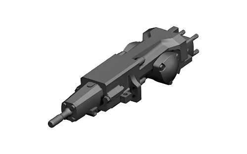

Гидравлический перфоратор Sandvik HL538
Обновлено 09.11.2026 998472
HL538 — модель гидравлического перфоратора (гидравлического дрифтера) бренда Sandvik (Tamrock). Предназначен для бурения с поверхности, болтов и длинных отверстий.
Особенности:
  • модульная конструкция, что сокращает время обслуживания и трудозатраты на комплектующие;
  • индикаторы износа, которые помогают контролировать износ при замене хвостовиков.
Технические характеристики
  • Сила удара: 15,4 кВт (20 л.с.).
  • Гидравлическое давление: 170 бар. d
  • Частота удара: 60 Гц.
  • Диапазон отверстий: 38–45 мм.
  • Переходник хвостовика: R32, R38, T38.
  • Масса: 210 кг.
Сфера применения: перфоратор стандартно устанавливают на гидравлическое буровое оборудование Sandvik и тоннелепроходческие буровые установки, также его используют при бурении под анкерную крепь и очистном бурении.
Комплектация
К гидроперфоратору HL538 могут прилагаться, например:
  • Хвостовик HL538 L450 мм D38 — для передачи вращения и удара на буровую штангу (трубу). Длина — 450 мм, диаметр — 38 мм, резьбовое соединение — HL538.
  • Запасные части: хвостовики, штанги поршня, сальники, корпусные, втулки.
