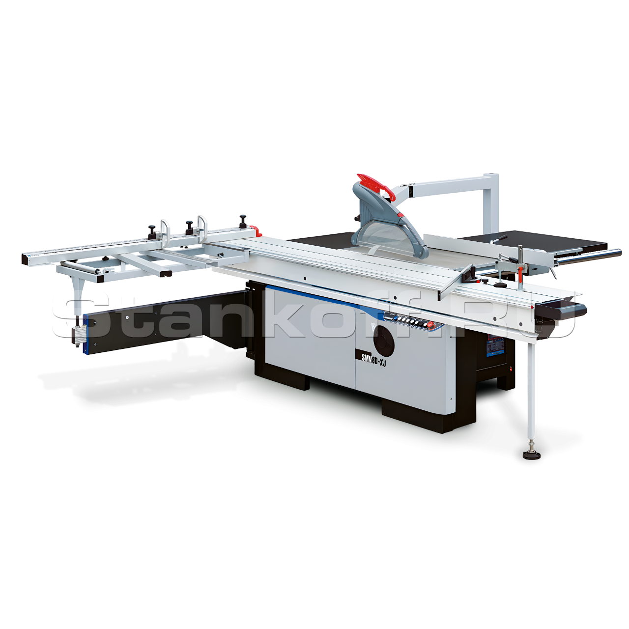

Форматно-раскроечный станок SMV8D-XJ — это профессиональный высокоточный станок, созданный для интенсивной работы на мебельных и деревообрабатывающих производствах. Модель отличается повышенной жёсткостью конструкции, расширенными возможностями настройки и современной электромеханикой, обеспечивающей точность и стабильность реза при длительной эксплуатации.
Благодаря усиленной станине и продвинутой кинематике SMV8D-X поддерживает работу с широким спектром пил диаметром от 250 до 400 мм, что выгодно отличает его от стандартных решений, ограниченных дисками 300 мм. При этом максимальная глубина пропила остаётся неизменно высокой — 80 мм, что позволяет обрабатывать толстые листовые материалы и массив.
Особенности
- Моторизован вверх и вниз для основной пилы и подрезной пилы.
- Электрический наклон.
- Электрическое сиденье кулачка.
- Максимальный пильный диск: 400 мм.
- Двойной подрезной пильный диск.
- Круглая направляющая, внутренняя структура.
| Длина каретки, мм | 3200 |
| Ширина каретки, мм | 435 |
| Максимальная глубина пропила, мм | 80 |
| Максимальная глубина пропила при наклоне 45°, мм | 55 |
| Наклон пильного узла | 0 - 45° |
| Ширина пиления по правой параллельной линейке, мм | 1300 |
| Диаметр основной пилы, мм | 300; (250-400) |
| Посадочный диаметр основной пилы, мм | 30 |
| Диаметр подрезной пилы, мм | 120 |
| Посадочный диаметр подрезной пилы, мм | 20 |
| Скорость вращения основной пилы, об/мин | 3000; 4000; 5000 |
| Скорость вращения подрезной пилы, об/мин | 8000 |
| Мощность электродвигателя основной пилы, кВт | 5,5 |
| Мощность электродвигателя подрезной пилы, кВт | 0,75 |
| Общая установленная мощность, кВт | 6,25 |
| Длина станка, мм | 3350 |
| Ширина станка, мм | 3600 |
| Высота станка, мм | 900 |
| Вес нетто, кг | 1080 |
