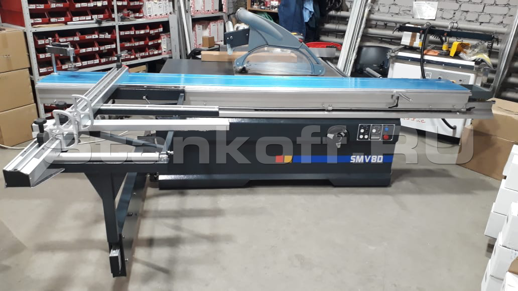

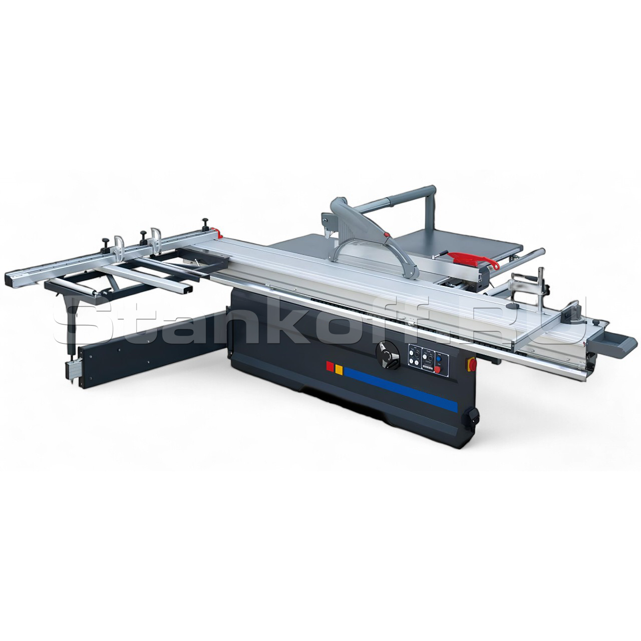

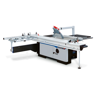

Форматно-раскроечный станок SMV8D
Форматно-раскроечный станок SMV8D предназначен для продольного, поперечного и углового раскроя плитных материалов — МДФ, ДВП, ДСтП, клееных щитов, а также заготовок из массива. Подрезка нижней кромки предотвращает сколы и обеспечивает высокое качество распила.
Станок применяется в цехах и на предприятиях по производству мебели, столярно-строительных изделий, фанеры, клееных щитов и других деревообрабатывающих производствах.

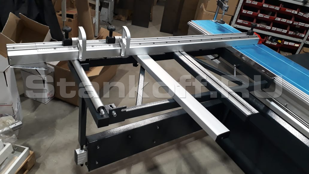

Фронтальный (поперечный) стол
Фронтальный (поперечный) стол размером 1200×530 мм крепится к каретке и оснащён телескопической опорой. Поперечная упорная линейка длиной 1900 мм выдвигается до 3000 мм и имеет два откидных упора с линзами. Поддерживающая планка длиной 1010 мм облегчает работу с крупными листами, а металлический ролик на торце стола упрощает загрузку тяжёлых заготовок.

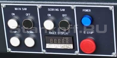

Пульт управления
Пульт управления
Пульт управления станка позволяет включать и выключать приводы пил, регулировать вылет основной пилы с помощью электропривода, а угол наклона отображается на электронном дисплее в реальном времени. На панели также есть кнопка аварийной остановки.

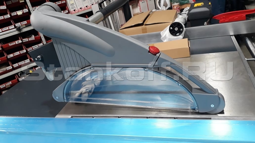

Аспирационный кожух
Аспирационный кожух
Большой аспирационный кожух регулируется по высоте с помощью газлифтов, обеспечивая безопасную работу и эффективное пылеудаление даже при пилении под углом. Диаметр патрубка для подключения воздуховода — 80 мм.
