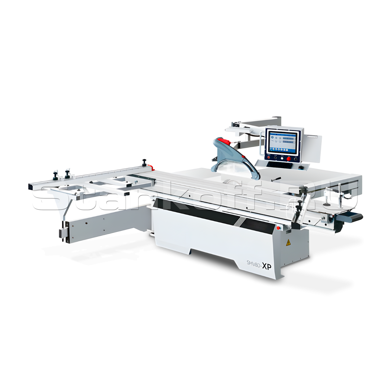

Форматно-раскроечный станок SMV8D-XP
Рекомендуем предложения
Форматно-раскроечный станок SMV8D-XP — это профессиональный высокоточный станок, созданный для интенсивной работы на мебельных и деревообрабатывающих производствах. Модель отличается повышенной жёсткостью конструкции, расширенными возможностями настройки и современной электромеханикой, обеспечивающей точность и стабильность реза при длительной эксплуатации.
Благодаря усиленной станине и продвинутой кинематике SMV8D-X поддерживает работу с широким спектром пил диаметром от 250 до 400 мм, что выгодно отличает его от стандартных решений, ограниченных дисками 300 мм. При этом максимальная глубина пропила остаётся неизменно высокой — 80 мм, что позволяет обрабатывать толстые листовые материалы и массив.
Особенности
- Моторизован вверх и вниз для основной пилы и подрезной пилы.
- Электрический наклон.
- Электрическое сиденье кулачка.
- Максимальный пильный диск: 400 мм.
- Двойной подрезной пильный диск.
- Круглая направляющая, внутренняя структура.
