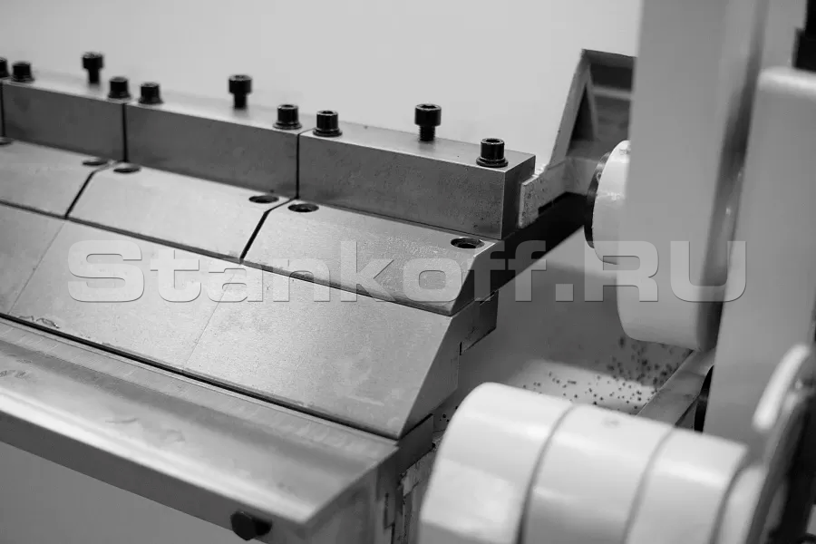

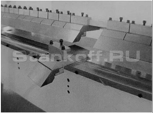

Сегментная верхняя прижимная балка из закалённой стали делает возможным изготовление сложных профилей — коробов, поддонов и аналогичных конструкций. Жёсткая сварная рама с антивибрационной защитой и переносная ножная педаль обеспечивают надёжную, удобную и долговечную эксплуатацию станка в условиях тяжёлого машиностроения, строительства и промышленных производств.

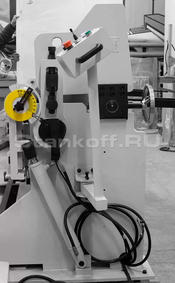

- Регулировка угла загиба от 0° до 135° осуществляется с помощью механической системы;
- Переносная ножная педаль позволяет оператору управлять станком, оставляя руки свободными для работы с листом;
- Размер сегментов HW1300:
- 77 мм – 4 шт;
- 102 мм – 2 шт;
- 127 мм – 5 шт;
- 153 мм – 1 шт.
