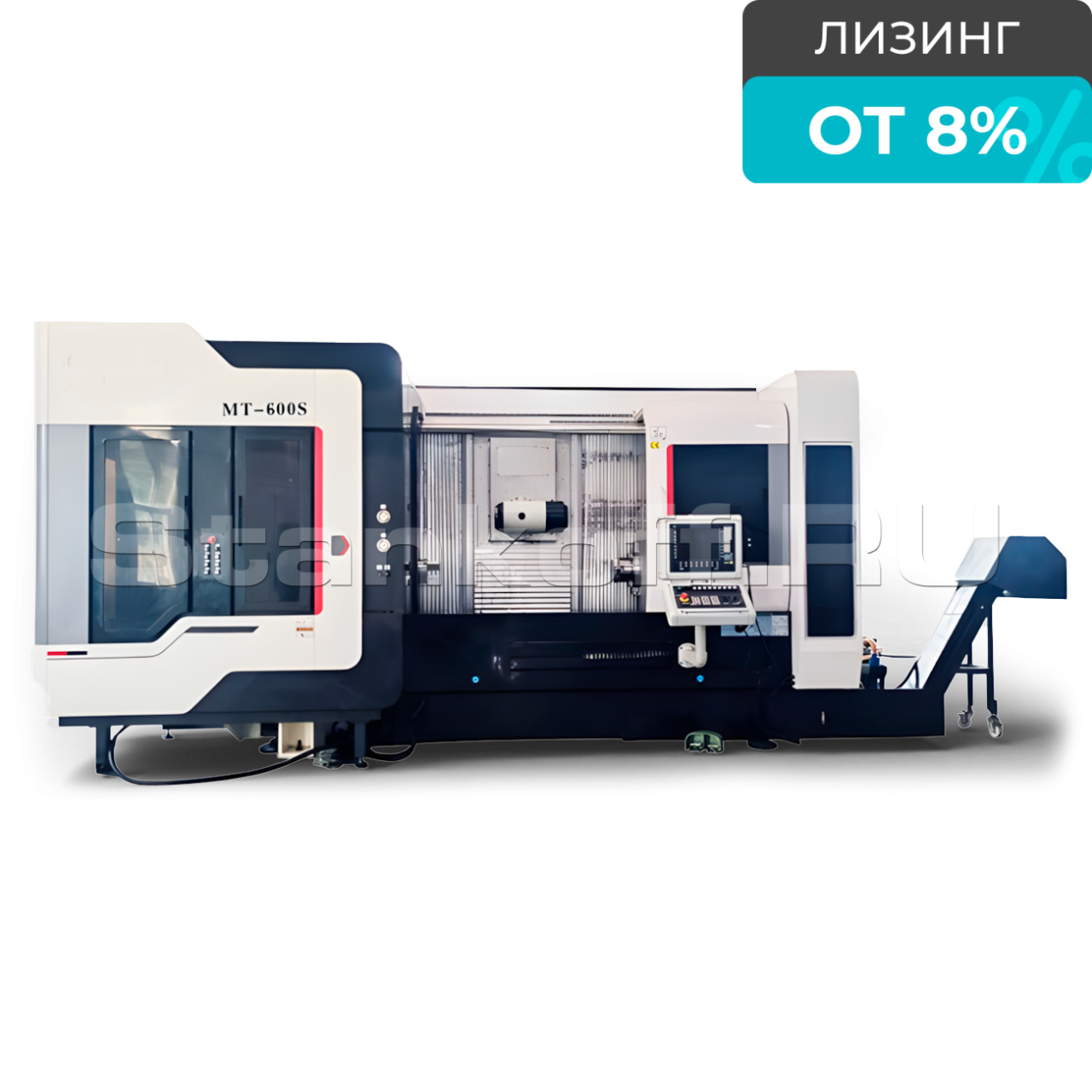

Токарно-фрезерный обрабатывающий центр MT-600S/4000
Токарно-фрезерный обрабатывающий центр MT-600S/4000 предназначен для выполнения широкого спектра токарных и фрезерных операций. Высокая жёсткость конструкции станка, расширенный диапазон частот вращения токарного и фрезерного шпинделей, а также широкий диапазон подач обеспечивают эффективное применение современных высокопроизводительных режущих инструментов при обработке различных материалов. Станок оснащён инструментальным магазином на 40 позиций, что позволяет выполнять многооперационную обработку с минимальным временем переналадки и повышает общую производительность.
