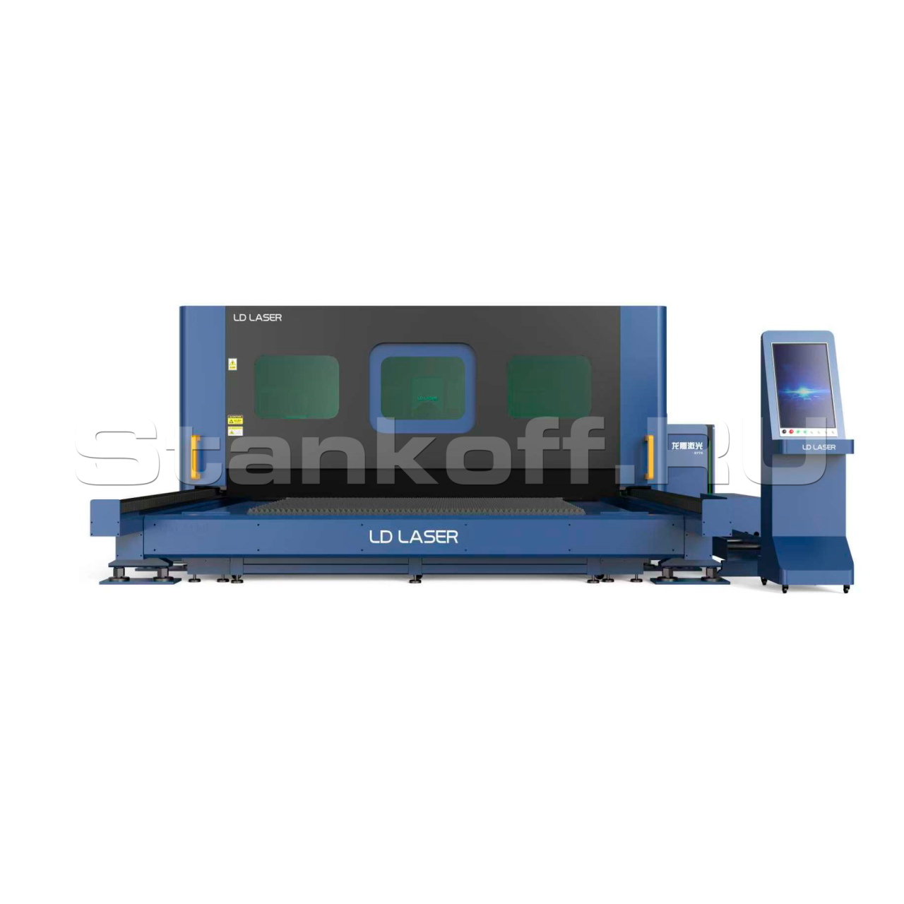

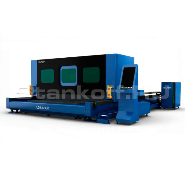

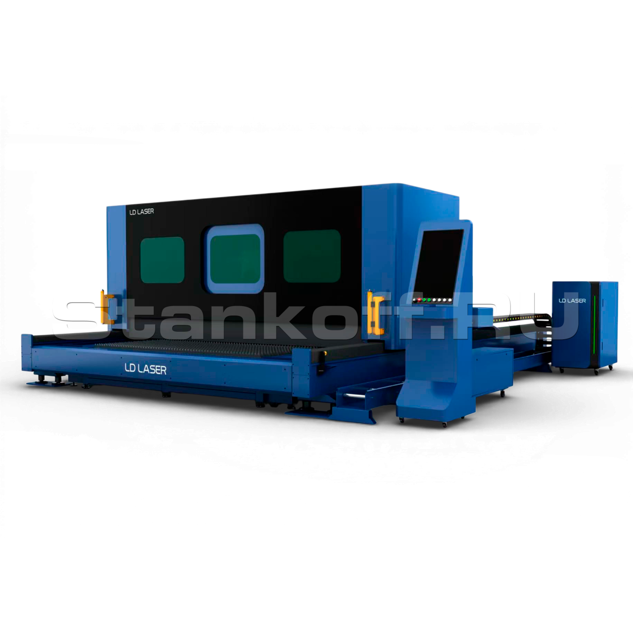

Оптоволоконный лазер для резки металла LD-8025S/6000 Raycus
Лазерный станок LD-8025S– высокотехнологичное оборудование, предназначенное для высокоточной и высокоскоростной обработки листового металла. Станок оптимален для применения в тяжелой промышленности, включая машиностроение, производство горнодобывающего и железнодорожного оборудования, а также в судо- и авиастроении.
