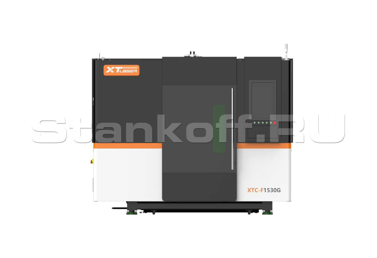

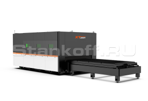

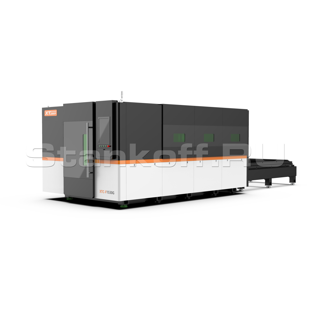

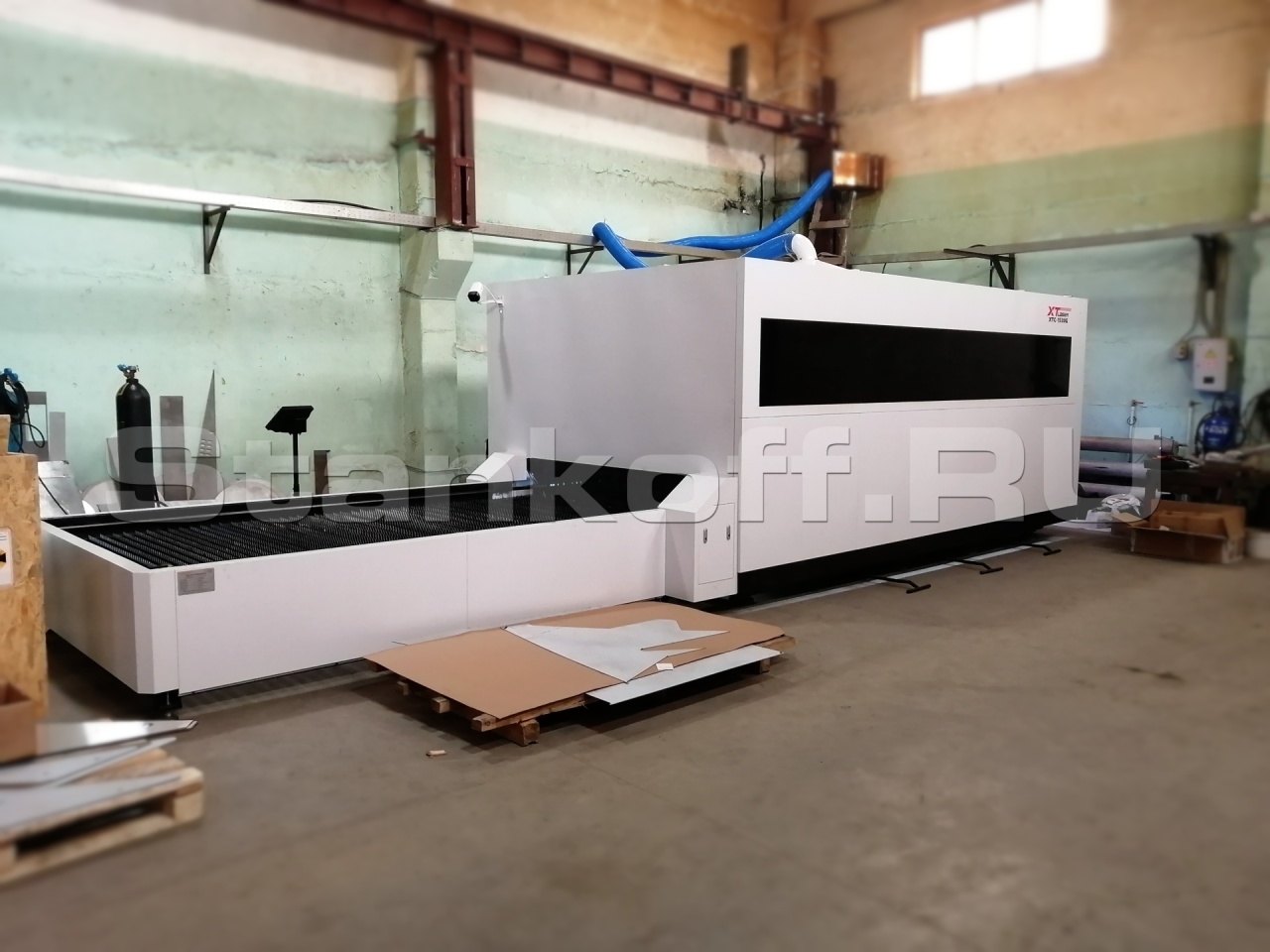

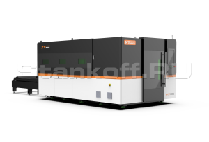

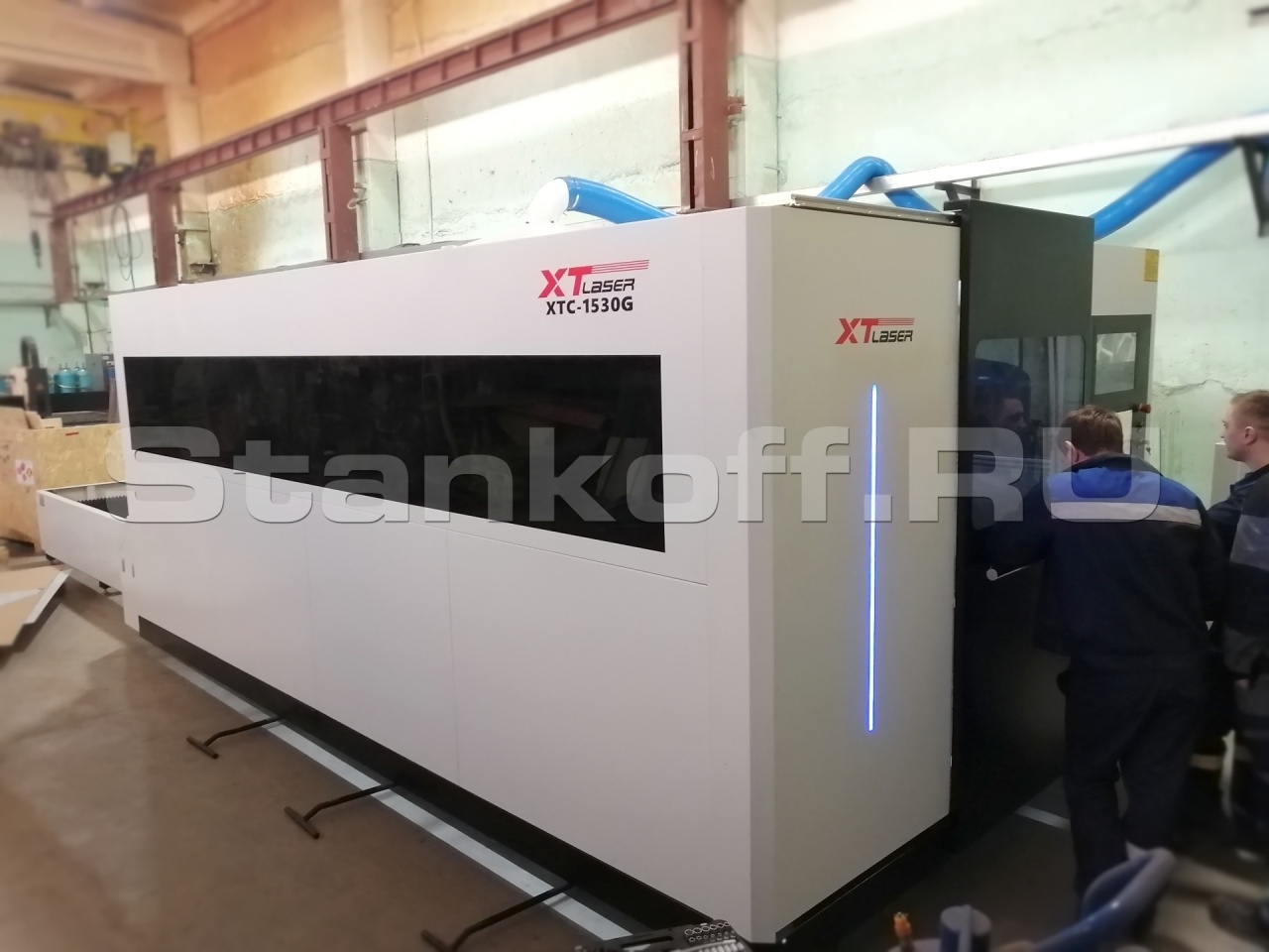

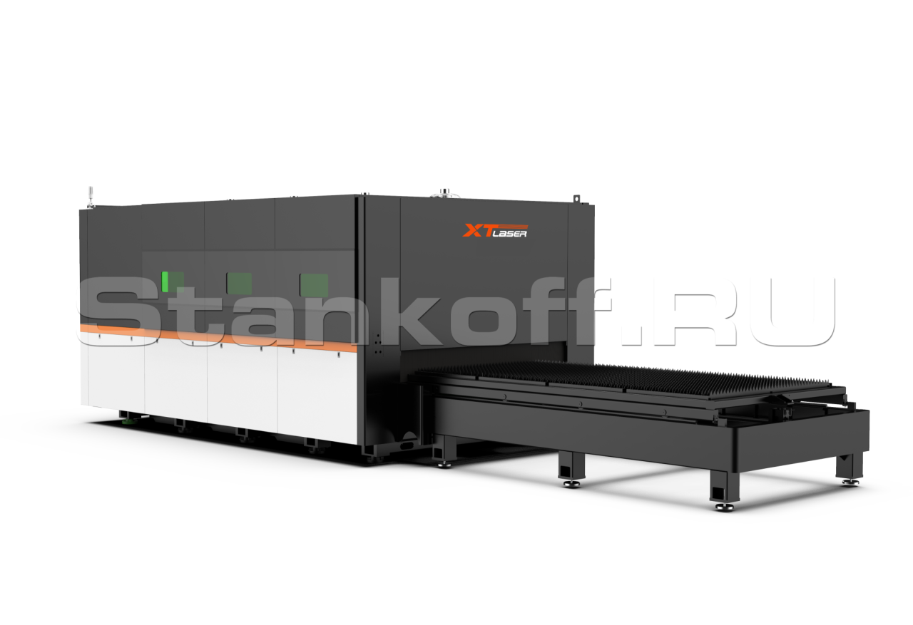

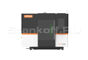

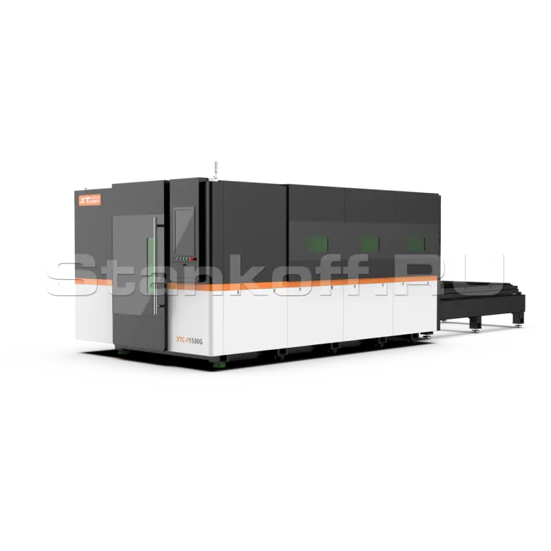

Оптоволоконный лазерный станок в защитной кабине XTC-1530G/6000 Reci
Применение
Оптоволоконные лазеры на сегодняшний день являются очень популярным и высокоэффективным оборудованием для резки металла. Они применяются для резки различных металлов, таких как нержавеющая сталь, углеродистая сталь. В настоящее время оптоволоконные лазеры широко применяются в индустриях производства кухонной утвари, стальной мебели, лифтов и подъемников, автозапчастей и так далее.
Оптоволоконный станок лазерной резки является интегрированным комплектным оборудованием лазерной резки. Данное оборудование состоит из волоконной лазерной установки, холодильной камеры, волоконной режущей головки, отрезного станка, контрольной системы, системы водного и газового тракта, вытяжной системы и других деталей. Все узлы станка (оптические резонаторы, система управления ЧПУ, программное обеспечение, система перемещения и др.) поставляются всемирно известными своим качеством и разработками производителями.

Особенности конструкции
Тяжелая станина из листовой стали
Станина сварена из высококачественной листовой стали и подвержена высокотемпературному отжигу, значительно повышающему ее прочность, твердость, износостойкость. Листовая станина обладает значительными преимуществами по сравнению с станиной из труб, такими как больший вес, прочность и надежность, отсутствие вибраций при работе и, как следствие, обеспечивает стабильный, качественный и точный рез.

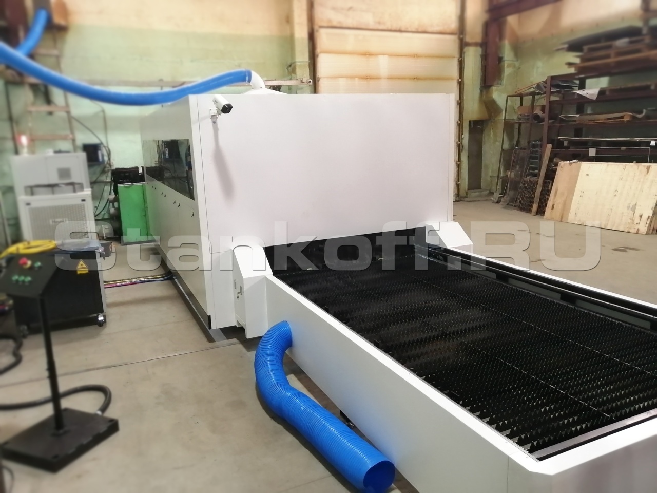

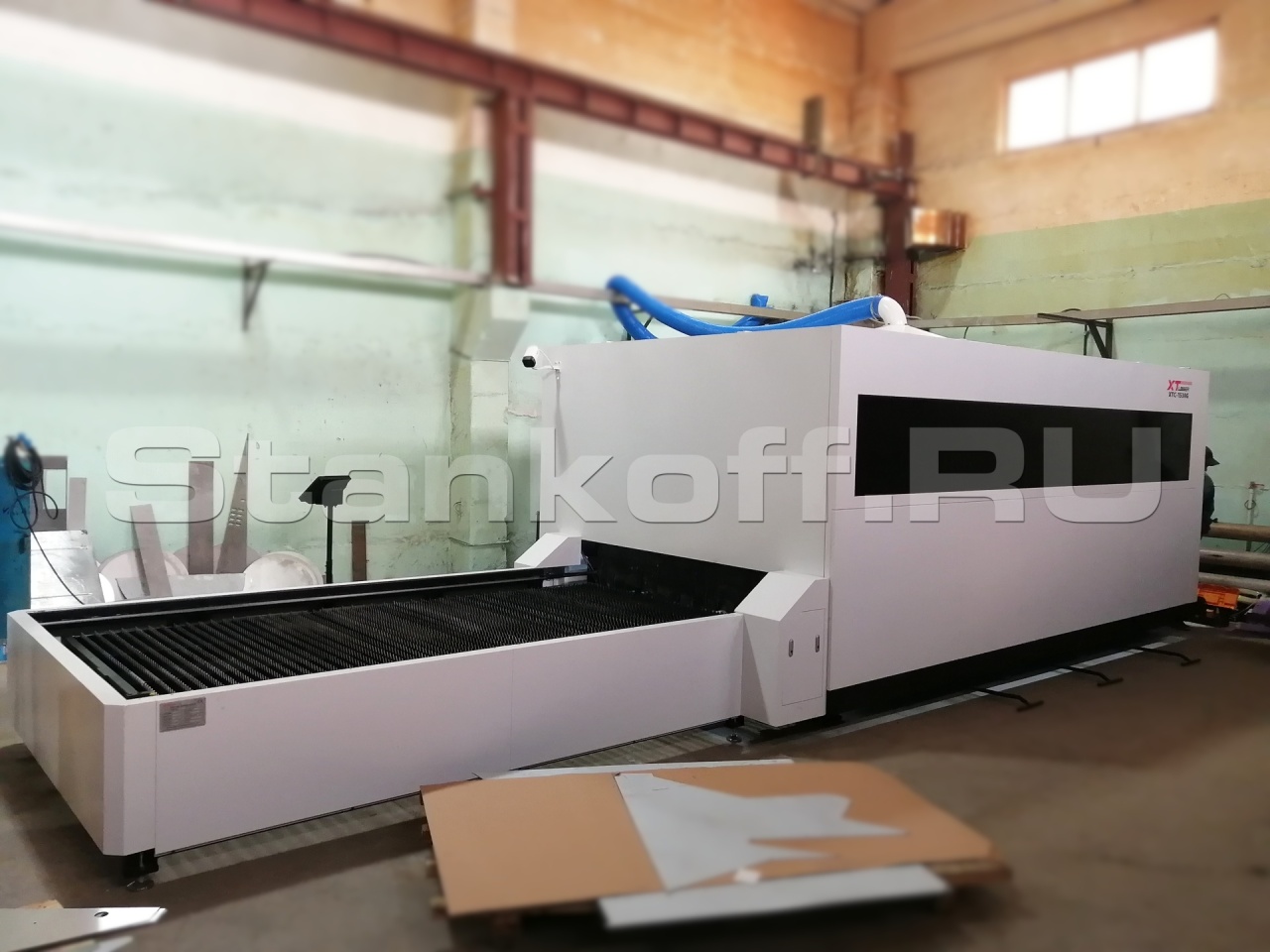

Сменный стол
Сменный стол
Наличие сменного стола, обеспечивает увеличение производительности в несколько раз, и позволяет выполнять резку практически без остановки. Смена происходит в автоматическом режиме. Скорость переключения паллет составляет всего 10 секунд.

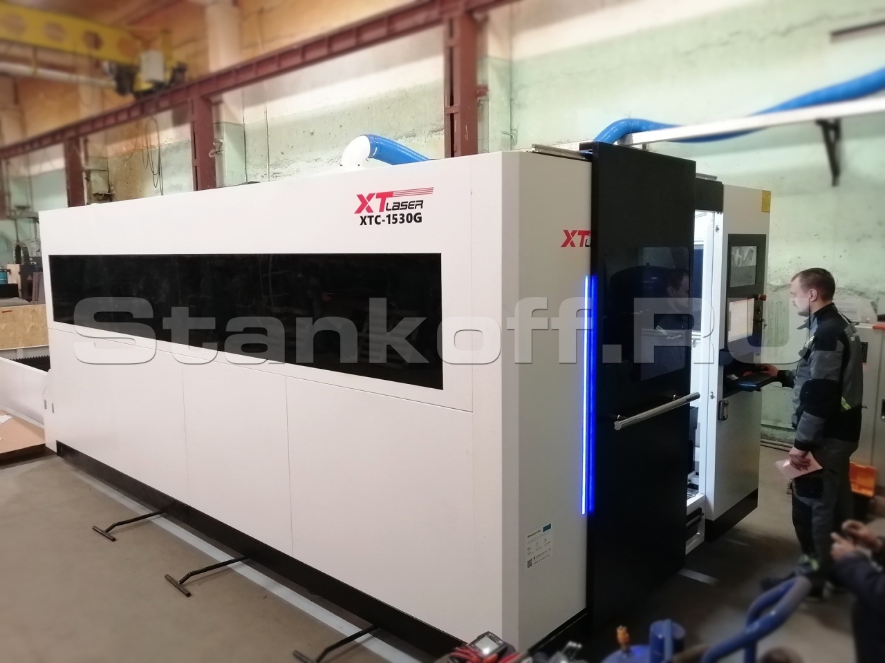

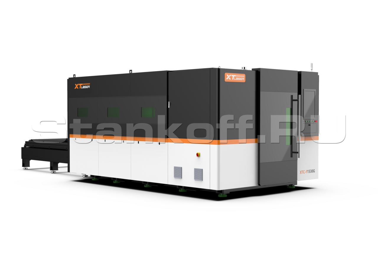

Защитная кабина
Защитная кабина
Защитная кабина обеспечивает безопасность работы и исключает загрязнение.
Смотровое окно выполнено из специального защитного стекла по европейским стандартам CE.
Дым, образующийся в результате резки, проходит через систему фильтров внутри кабины, тем самым обеспечивается экологически чистая резка без загрязнения внешней среды.

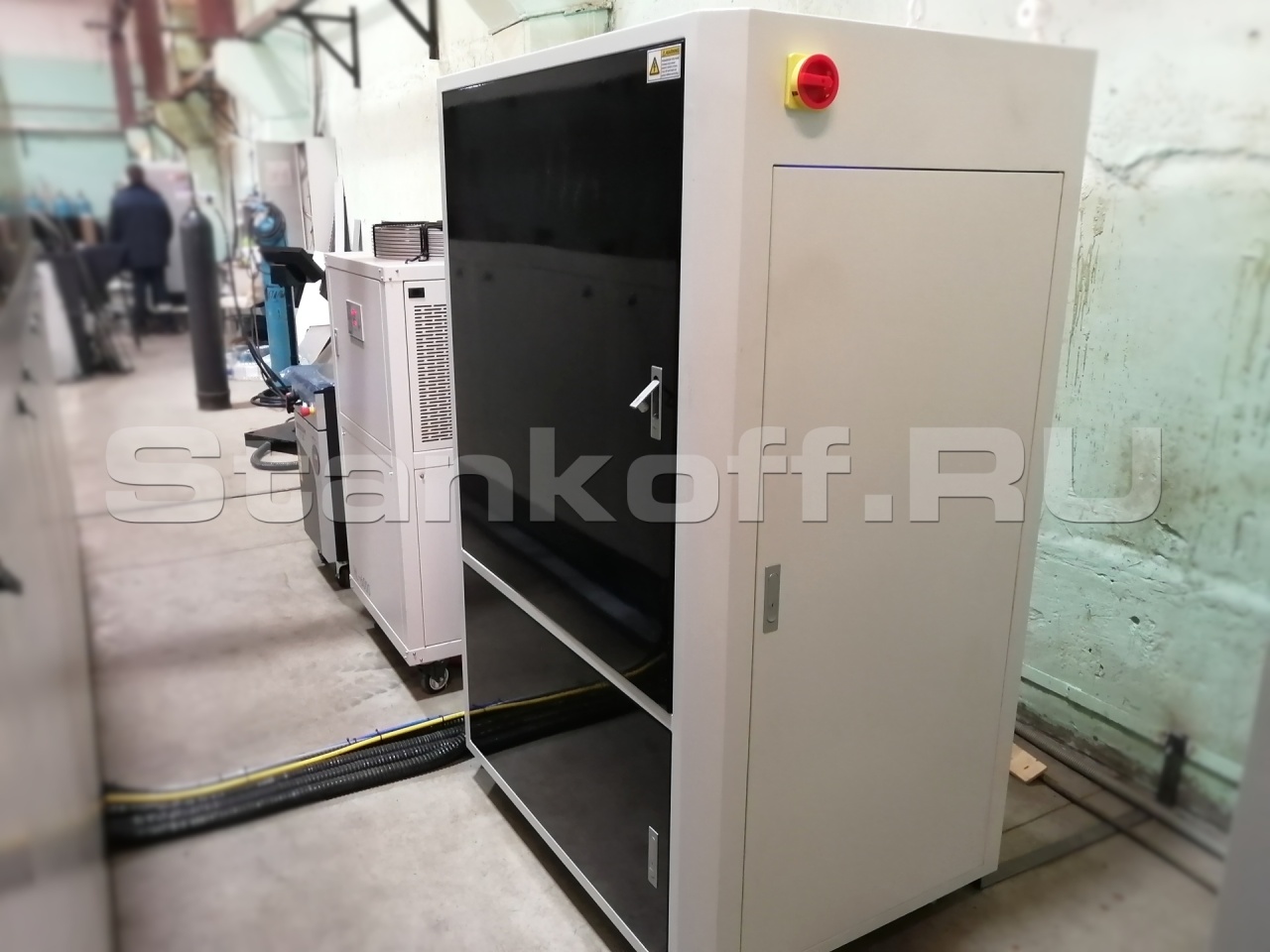

Встроенный электрический шкаф
Электрический шкаф интегрирован в корпус станка. Это решение позволяет занимать меньшую площадь.Такая конструкция полностью герметична и безопасна, предотвращает попадание пыли и возгорание.

Толщина резки (углерод. сталь), мм 26
Ход по оси (Z), мм 380
Максимальная нагрузка на стол, кг 1000
Исполнение
Внешнее исполнение В кабине; Со сменным столом
Скоростные характеристики
Максимальная скорость хода, м/мин 150
Ускорение, G 1,5
Мощность сервоприводов по оси X, Вт 1300
Мощность сервоприводов по оси Yх2, Вт 1800
Мощность сервоприводов по оси Z, Вт 400
Точность позиционирования (X, Y, Z), мм ±0,02
Программно-аппаратные характеристики
Программное обеспечение Cypcut (FSCUT 4000)
Графические форматы AI; DXF; GBX; LXD; PLT
Электропитание
Напряжение, В 380
Частота напряжения, Гц 50
Потребляемая мощность, кВт 36
Рабочие условия
Рабочая температура, °С 15 - 35
Рабочая влажность, % <75
Габаритные параметры
Длина станка, мм 8400
Ширина станка, мм 3000
Высота станка, мм 2450
Вес нетто, кг 5000
