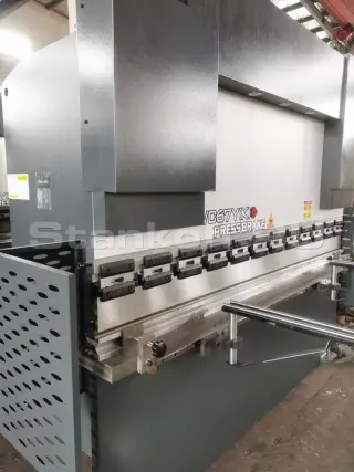

Гидравлический листогибочный пресс HPB-K 160/3200
Прессы разработаны для выполнения операций гибки металлических листов.
Листогибочные гидравлические прессы применяется в различных отраслях народного хозяйства: машиностроении, авто-, авиа-, приборостроении и строительстве для производства различных замкнутых и незамкнутых профилей, коробов, коробок а также цилиндров, конусов и т. д.
Основное предназначение листогибочных гидравлических прессов - изготовление различных изделий из листовых материалов.
Конструктивные особенности
Прочная сварная конструкция рамы, прошедшая термический отпуск для снятия сварочных напряжений в конструкции и надежная гидравлика позволяют добиться хороших результатов обработки листа. Синхронизация работы двух гидроцилиндров обеспечивается механической траверсой между ними. Привод перемещения задних упоров электромеханический, управляется с пульта на передней панели. Простота управления данными прессами и их универсальность позволяют найти данному оборудованию широкое применение во всех отраслях промышленности.
Пресс наиболее эффективен при несложных гибах на длину всего рабочего стола, и в случаях, когда не требуется частой смены рабочего инструмента.
Преимущества
  • надёжная прочная стальная конструкция из качественной стали Q235;
  • точная "геометрия" составных частей станины за счёт раскроя заготовок на станках лазерной и плазменной резки с ЧПУ;
  • термообработка станины после сварки для снятия остаточных напряжений со швов;
  • окончательная механообработка станины на обрабатывающем центре с ЧПУ;
  • станок имеет две скорости работы: холостой (быстрый) и рабочий (медленный) ход;
  • синхронизация движения правого и левого гидроцилиндра через торсионный вал;
  • после ввода программы управление осуществляется в автоматическом режиме;
  • программирование хода заднего упора с точностью до 0,1 мм;
  • программирование времени задержки в нижней точке;
  • сохранение 40 программ по 25 шагов в каждой;

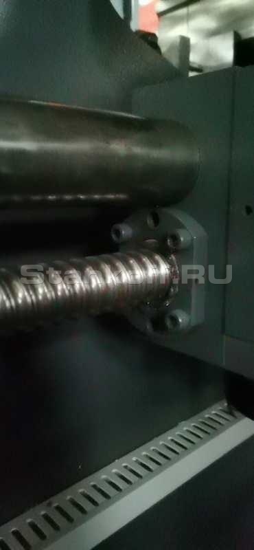

  • конструкция заднего упора с ШВП;
  • цилиндры и поршни изготовлены из стали 45 с закалкой и отпуском, чистовой расточкой, экструзией;
  • регулируемая по высоте передняя поддержка листа;
  • многоручьевая 4-х сторонняя матрица и пуансон 90 град. - в стандартной комплектации к листогибу.

Прессы комплектуются креплениями для быстрой смены пуансона.
Электромеханический задний упор
Имеет два упорных пальца с ручной регулировкой.
Передние поддерживающие суппорты
С перемещением по линейным направляющим.
Пуансон
Пуансон
Набран из сегментов по 500 мм.

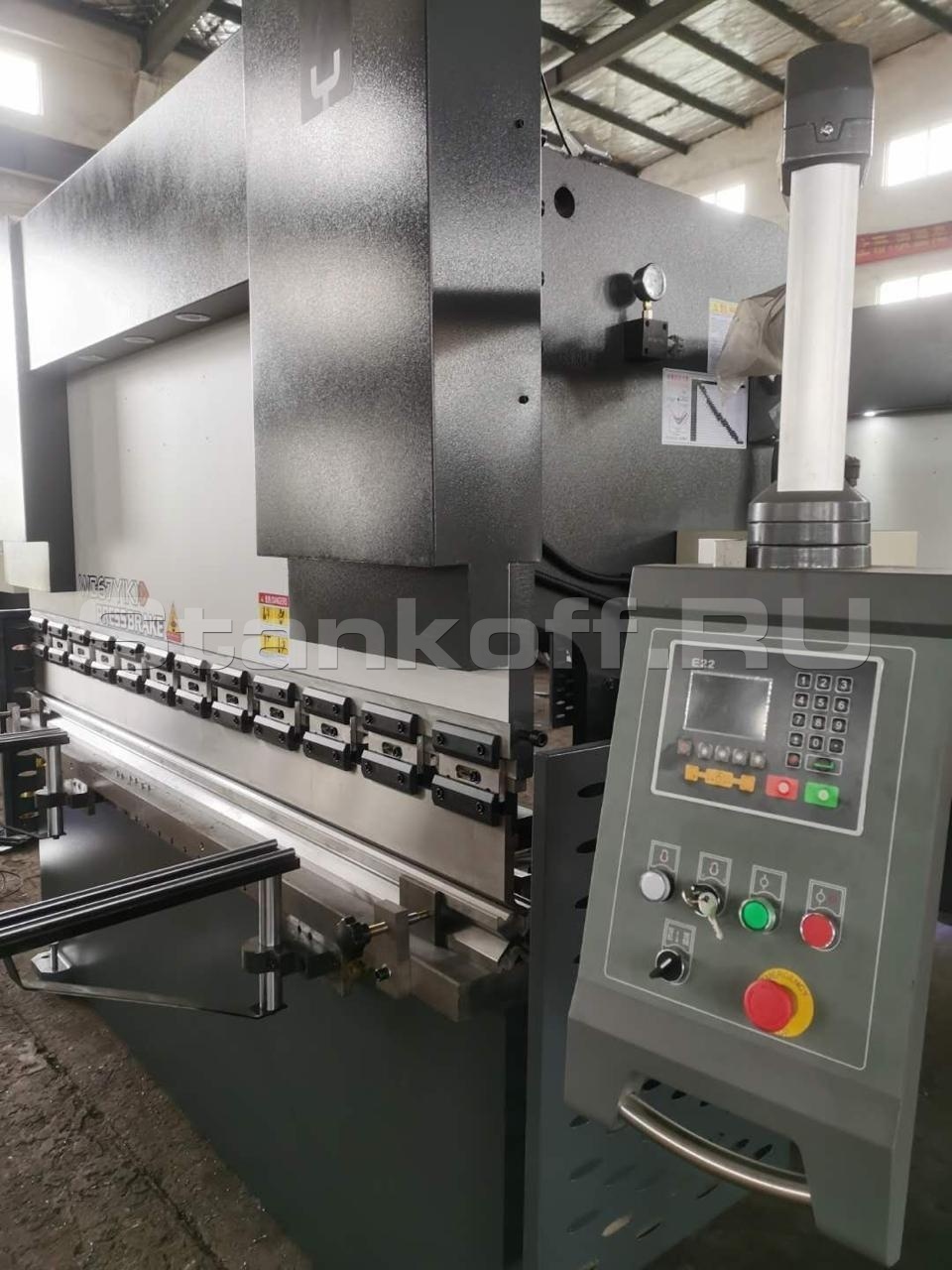

Эргономичная панель управления и выносная педаль
С кнопкой аварийной остановки.
Прессы оснащены инвертором
Это позволяет позиционировать задний упор с точностью 0,1 мм без ручной подстройки.

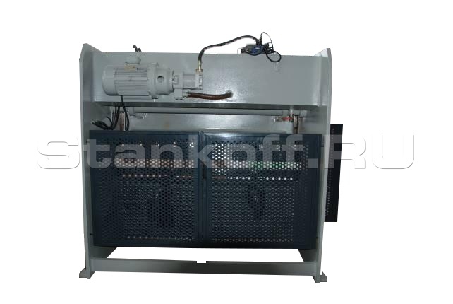

Защитное ограждение тыльной зоны пресса
Матрица
4-х сторонняя многоручьевая на всю рабочую длину.

Таблица определения усилий листогибочного пресса
Усилие, кН 1600
Длина рабочего стола, мм 3200
Расстояние между колоннами, мм 2600
Зев, мм 320
Ход пуансона, мм 200
Мощность двигателя, кВт 11
Габариты (ДхВхШ), мм 3370х1790х2670
Вес нетто, кг 10100
