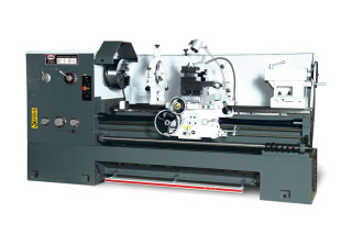

Универсальный токарный станок с УЦИ SPI-3000
Высокоточный и надёжный токарно-винторезный станок для обработки металлических заготовок. Станок оснащён мощным приводом и прочной чугунной станиной, а удлинённая база позволяет работать с деталями большей длины. Ускоренная подача по осям и цифровая система индикации (УЦИ) обеспечивают высокую производительность и точность. Виды работ, которые можно проводить на станке SPI-3000 На этом универсальном токарном станке выполняются следующие виды работ: расширение и сверление отверстий, обрезка торцов, обтачивание конических, цилиндрических и фасонных поверхностей, накатка рифлений, притирка, нарезка внутренней и внешней резьбы. На станке можно обрабатывать крупногабаритные детали.
Основные узлы и детали оборудования
1. Основание 2. Коробка подач 3. Шпиндельная бабка 4. Шпиндельный патрон 5. Неподвижный люнет 6. Резцедержатель 7. Верхние салазки суппорта 8. Лампа местного освещения 9. Патрубок системы подачи СОЖ 10. Каретка суппорта 11. Задняя бабка 12. Кожух ходового

Комплектация
  • УЦИ
  • 3-х кулачковый патрон – Ø325 мм
  • 4-х кулачковый патрон – Ø400 мм
  • Планшайба – Ø630 мм – 2шт
  • Люнет подвижный
  • Люнет стационарный
  • Установочные опоры с болтами (комплект)
  • Поворотный центр
  • Центр невращающийся
  • Втулка переходная
  • Клин для снятия инструмента из пиноли задней бабки – 1шт
  • Отвёртка шлицевая – 1 шт
  • Отвёртка крестовая – 1 шт
  • Ключи шестигранные 6,8,10,12 – 4 шт
  • Ключ зажима патрона – 2 шт
  • Ключ для снятия токарного патрона – 1 шт
  • Ключ резцедержателя – 1 шт
  • Ключи рожковые 17х19,19х22 – 2 шт
  • Ключи радиусные 45х52, 170х210 – 2 шт
  • Инструкция по эксплуатации
