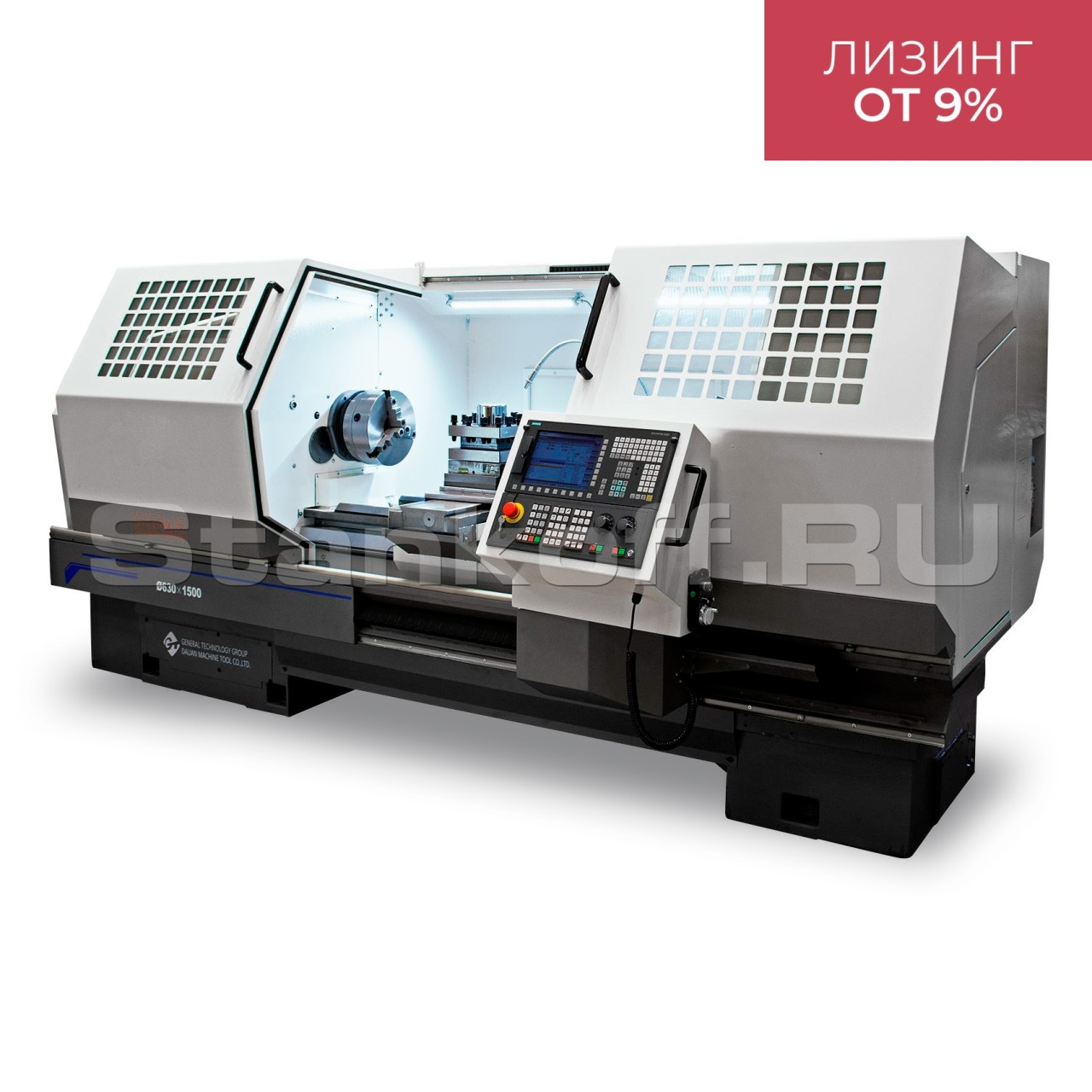

Токарный станок с ЧПУ CKS630/3000 с плоской станиной предназначен для выполнения широкого круга токарных операций: точения, обработки торцов, отрезки, нарезания резьбы и канавок в серийном и мелкосерийном производстве. Отличается жёсткой станиной и мощным шпиндельным узлом, что обеспечивает высокую производительность и позволяет выполнять тяжёлую обработку с большим съёмом материала. Подходит для обработки стали, чугуна и цветных металлов. Применяется в автомобилестроении, авиации, энергетике, нефтегазовом и оборонном машиностроении.
