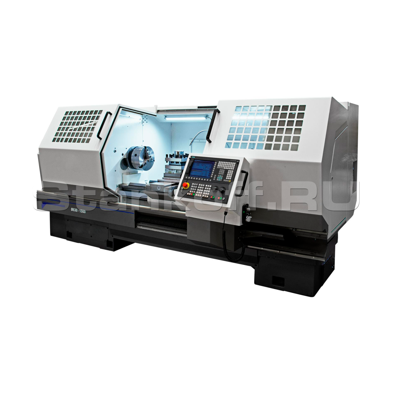

Токарный станок с ЧПУ CKS630/1500
Токарный станок с ЧПУ с плоской станиной CKS630/1500 - это станок широкого круга применения для выполнения токарных операций, таких как наружное и внутреннее точение, подточка торцов, отрезка деталей, нарезание канавок и проточек, нарезание наружных и внутренних резьб и других видов токарной обработки деталей в серийном и мелкосерийном производстве.
Это идеальное оборудование для обработки заготовок из стали и чугуна, из цветных металлов и сплавов, в автомобильной и аэрокосмической промышленности, энергетическом и нефтегазовом машиностроении, военно-промышленном комплексе и других отраслях промышленности.
