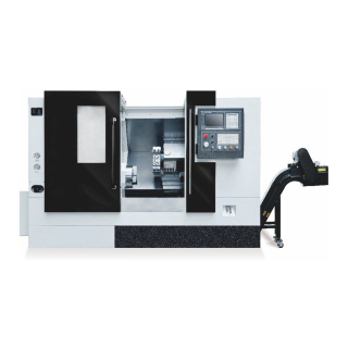

Токарный станок с ЧПУ и наклонной станиной LK400-L/Fanuc
Токарный станок с ЧПУ и наклонной станиной LK400-L/Fanuc идеально подходит для обработки различных типов металлических деталей. Станок находит широкое применение в опытном производстве и на предприятиях металлообрабатывающей отрасли, где требуется высокая точность и универсальность в обработке различных материалов. Наклонная станина обеспечивает улучшенную стабильность и жесткость при обработке, что способствует повышению качества и точности обработки. Отличается высокой производительностью и возможностью работы с несколькими видами металлов, что делает его незаменимым инструментом для решения сложных технологических задач.

Габариты обрабатываемых деталей
Диаметр обработки над станиной, мм 580
Диаметр обработки над суппортом, мм 320
Расстояние между центрами, мм 360
Макс. диаметр точения, мм 360
Макс. длина точения, мм 1000
Станина и направляющие
Тип направляющих линейные направляющие качения
Шпиндель
Диапазон скоростей шпинделя, об/мин 50-2500
Диаметр отверстия в шпинделе, мм 86
Торец шпинделя A2-8
Тип патрона Гидравлический
Диаметр патрона, дюйм 10
Макс. калиброванный пруток, мм 74
Задняя бабка
Диаметр пиноли, мм 88
Ход пиноли, мм 80
Конус пиноли, мм MT5
Перемещение и скорость подачи
Ход по оси Х, мм 210
Ход по оси Z, мм 1100
Скорость рабочей подачи по осям Х/Z, мм/мин 10000
Ускоренная подача по осям X/Z, м/мин 25/25
Параметры обработки
Точность позиционирования X/Z, мм 0,008
Повторяемость по оси X, мм 0,006
Повторяемость по оси Z, мм 0,006
Инструментальный резцедержатель
Количество инструмента, шт 12
Тип установки инструмента 12-ти позиционный гидравлический
Размер инструмента, мм 25x25
Размер сечения державки расточного инструмента, мм Ø40
Двигатель
Макс. мощность двигателя, кВт (л.с.) 11 / 15
Общие характеристики
Электропитание, кВА 18
Габаритные параметры
Габаритные размеры станка, мм 4300 × 1930 × 1800
Вес, кг 4500
