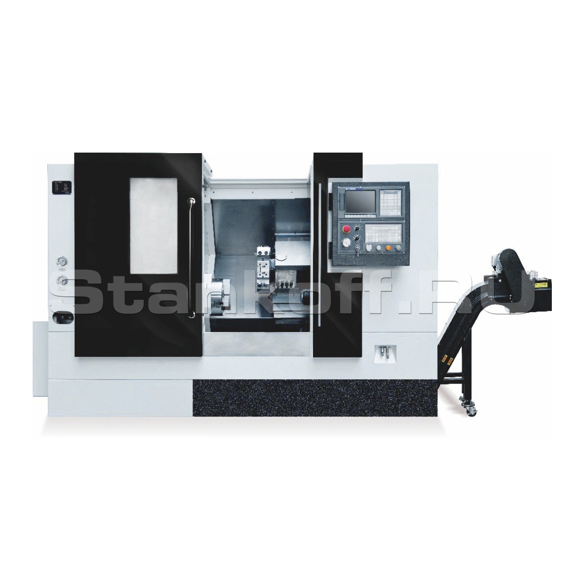

Токарный станок с ЧПУ и наклонной станиной PT LK400/Fanuc
Токарный станок с ЧПУ и наклонной станиной PT LK400/Fanuc идеально подходит для обработки различных типов металлических деталей. Станок находит широкое применение в опытном производстве и на предприятиях металлообрабатывающей отрасли, где требуется высокая точность и универсальность в обработке различных материалов. Наклонная станина обеспечивает улучшенную стабильность и жесткость при обработке, что способствует повышению качества и точности обработки. Отличается высокой производительностью и возможностью работы с несколькими видами металлов, что делает его незаменимым инструментом для решения сложных технологических задач.

• Цельнолитая станина разработана с учетом оптимальной конструкции рёбер жесткости и структуры, с применением метода конечных элементов (FEM-анализ) для достижения максимальной прочности и стабильности;
• Угол наклона станины составляет 45°. Конструкция станины с низким центром тяжести способствует эффективному удалению стружки и улучшенной эргономике, обеспечивая комфортную работу.

Система FANUC 0i-TF PLUS (5) предлагает многоосевое управление, что позволяет выполнять точные и сложные операции. Она подходит для обработки различных материалов, таких как металл и пластик, и обеспечивает удобство подключения через Ethernet, RS-232 и другие протоколы. Адаптивное управление автоматически подстраивается под изменения в процессе, увеличивая эффективность и точность. Система отличается высокой надежностью и долговечностью, что снижает расходы на обслуживание и ремонт. Интуитивно понятный интерфейс и возможности программирования делают её доступной для операторов с различным опытом. FANUC 0i-TF PLUS (5) идеально подходит для фрезерных, токарных и электроэрозионных станков, обеспечивая улучшенную производительность и сокращение времени подготовки к обработке.
