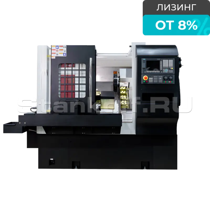

Токарный станок с ЧПУ на наклонной станине KMT с линейным суппортом GT-45
Данная серия станков с высокой скоростью, точностью предназначена для получистовой и чистовой обработки различного вида деталей типа вал, диск, втулка. Станок позволяет выполнять основные операции механической обработки: точение наружных поверхностей, расточки отверстий, внутренних криволинейных поверхностей конической формы, обработка наружной и внутренней резьбы, дуг, разворачивания отверстий. Подходит для скоростной обработки черных и цветных металлов. Станки нашли широкое применение в автомобилестроении, приборостроении, изготовлении деталей электроники, аэрокосмической, военной и других отраслях промышленности. Станки обеспечивает высокую эффективность, большие объемы и высокую точность обработки.
Область применения
Серия токарных станков с ЧПУ серии GT применяются во всех отраслях машиностроительной индустрии, а также в авиационно-космической промышленности и приборостроении.
Особенности
  • Токарные станки с ЧПУ серии GT — это современные высокопроизводительные центра на наклонной станине с линейными направляющими качения.
  • Цельнолитая чугунная станина выполнена под углом 45° и усилена ребрами жесткости. Такая конструкция обеспечивает высокую надежность, жесткость и виброустойчивость при работе.
  • Линейные направляющие качения и ШВП HIWIN (Тайвань) по осям X и Z обеспечивают высокую скорость и точность перемещений по осям.
  • Телескопическая защита направляющих по осям X и Z.

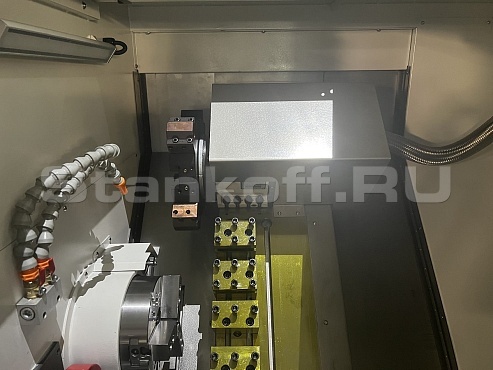

  • Токарный центр может быть оснащен гидравлическим 3-х кулачковый патроном 8” (ø200) с проходным отверстием либо цанговым патроном.
  • Для закрепления инструментальных блоков используются Т-образные пазы. Время смены инструмента минимизировано за счет малых перемещений инструментальной плиты на ускоренной подаче 20 м/мин. За счет чего уменьшается вспомогательное время и увеличивается производительность.

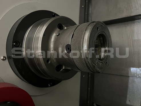

Гидравлический 3-х кулачковый патрон
Станок укомплектован гидравлическим 3-х кулачковым патроном 8” (ø200) с проходным отверстием. Максимальный диаметр обрабатываемого прутка ø45мм. В комплекте с патроном идет комплект мягких и каленых кулачков.

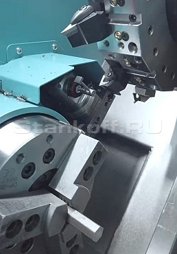

Револьверная голова Pragati
8-ми позиционная револьверная голова, которая крепится на суппорт с Т-образными пазами. Это позволяет расширить технологические возможности станка, увеличить номенклатуру изготавливаемых деталей. На плиту можно установить 2-3 резцовых блока (сверление отверстий ф25 мм, установка барпуллера и т.д.).
