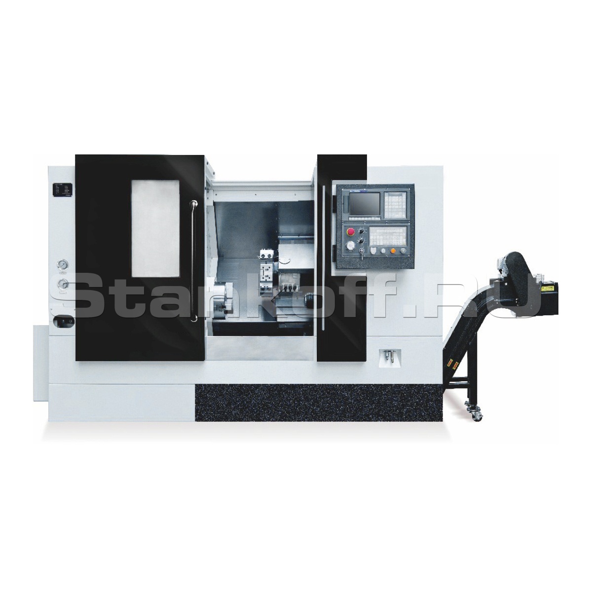

Токарный станок с ЧПУ и наклонной станиной PT LK400/GSK
Токарный станок с ЧПУ и наклонной станиной PT LK400/GSK идеально подходит для обработки различных типов металлических деталей. Станок находит широкое применение в опытном производстве и на предприятиях металлообрабатывающей отрасли, где требуется высокая точность и универсальность в обработке различных материалов. Наклонная станина обеспечивает улучшенную стабильность и жесткость при обработке, что способствует повышению качества и точности обработки. Отличается высокой производительностью и возможностью работы с несколькими видами металлов, что делает его незаменимым инструментом для решения сложных технологических задач.
