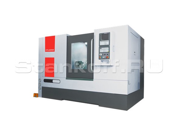

Токарный станок с ЧПУ на наклонной станине KTL60/500
Станок с ЧПУ FANUC PLUS 0i-MF (Type 5) представляет собой современное высокопроизводительное оборудование, предназначенное для выполнения сложных токарных операций с высокой точностью и эффективностью.
Он оснащен главным двигателем с переменной мощностью 11/15 кВт. Привод осуществляется с помощью ременной передачи, что обеспечивает плавность хода и снижает вибрации. Максимальный диаметр заготовки над станиной составляет 600 мм, что позволяет обрабатывать крупные детали. Диаметр прутка, который может быть обрабатываемым на этом станке, составляет 65 мм. Это позволяет использовать его для обработки длинномерных и цилиндрических заготовок. Максимальная длина обрабатываемой детали составляет 500 мм.

Параметры обработки
Макс.диаметр устанавливаемой заготовки над станиной, мм ø600
Макс.диаметр устанавливаемой заготовки над суппортом, мм ø360
Макс.диаметр обработки, мм ø340
Макс.длина обработки, мм 500
Тип станины Цельнолитая, чугунная
Шпиндель
Фланец шпинделя A2–8
Диаметр отверстия в шпинделе, мм ø80
Диаметр обрабатываемого прутка, мм ø65
Диаметр патрона, мм ø250 (10")
Макс.обороты шпинделя, об/мин. 50–3 500
Перемещения
Перемещение по оси X, мм 200
Перемещение по оси Z, мм 560
Скорость быстрых перемещений по осям X/Z, м/мин. 30/30
Инструментальная система
Количество инструмента в револьверной головке, шт. 12
Сечение инструмента, ммхмм 25х25, ø40
Точность
Точность позиционирования по осям X/Z, мм 0,008
Повторяемость по осям X/Z, мм 0,004
Мощность
Мощность электродвигателя главного привода, кВт 11/15
Крутящий момент на шпинделе, Нм 136/248
Давление помпы подачи СОЖ, Бар 3
Задняя бабка
Перемещение задней бабки, мм 450
Конус пиноли задней бабки, тип MT5
Энергопотребление
Напряжение сети, В 380±5%
Частота тока, Гц 50
Габаритные размеры
Габариты (ДхШхВ) с транспортером стружки, мм 4040х1900х1865
Масса, кг 4500
