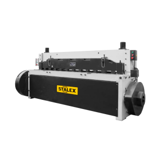

Электромеханическая гильотина STALEX Q11-10x1000
Компактный высокопроизводительный станок предназначен для резки кровельного металла, алюминия, меди, латуни, пластика в строительных, монтажных предприятиях и производствах различной сложности.
Станок оснащен качественными долговечными ножами из инструментальной легированной стали 9CrSi, с твёрдостью закалки 45-50 HRC, с 4 режущими кромками на верхнем и нижнем ножах, толщина ножа 22мм. Кривошипно-шатунный механизм позволяет работать с высокой скоростью резки – до 20 циклов/минуту (в зависимости от толщины и материала), без перегрева станка (и дополнительным временем на его охлаждение), а также более низким потреблением энергии.
Особенности
  • Механический задний упор для точного позиционирования;
  • Простая и быстрая регулировка зазора между ножами;
  • Верхний и нижний нож имеют двухстороннюю заточку;
  • Рабочий ход ограничен движением хода кривошипно-шатунного механизма и не регулируется;
  • Предварительный прижим материала перед моментом резки (прижимные пальцы имеют резиновую вставку);
  • Расстояние от заднего упора до линии реза (съёмный упор) – 500мм;
  • Ширина рабочего стола до линии реза – 430мм;
  • Длина передних удлинителей – 382мм;
  • Количество передних удлинителей – 2шт;
  • Боковой упор для фиксации листа по 90°;
  • Ножная педаль для удобной фиксации и резки листа.
Конструктивные особенности
Упор для листа 90°
Упор для листа 90°
Ножная педаль
Ножная педаль
Комплектация к станку (инструкция/маслёнка/щуп)
Электрошкаф
Электрошкаф
Упорные пальцы предподжима
Упорные пальцы предподжима имеют резиновую вставку
Узел регулировки зазора между ножами + стопоры
Ребро жёсткости при нагрузке на удар
Рабочая длина, мм 1000
Рабочая толщина, мм 0,8-10
Прочность обрабатываемого материала, Н/мм2
≤ 400
Угол резки
3°
Максимальное число резов в минуту, циклов в мин
26
Механический задний упор, мм 500
Марка стали (режущие ножи)
9CrSi–Сталь инструментальная легированная
Твердость (режущие ножи)
HRC45-50
Кол-во режущих кромок на верхнем и нижнем ноже
по 4 режущие кромки
Ширина (толщина) ножей, мм
22
Мощность двигателя, кВт 11
Габаритные размеры, мм 2400x1750x1820
Масса нетто/брутто, кг 3500/3750
* Макс. толщина - указана для обычной стали (низкоуглеродистой и углеродистой стали), с пределом прочности σв, который не должен превышать параметр σв <400 MРa (1 Н/мм2 = 1 MPa).
