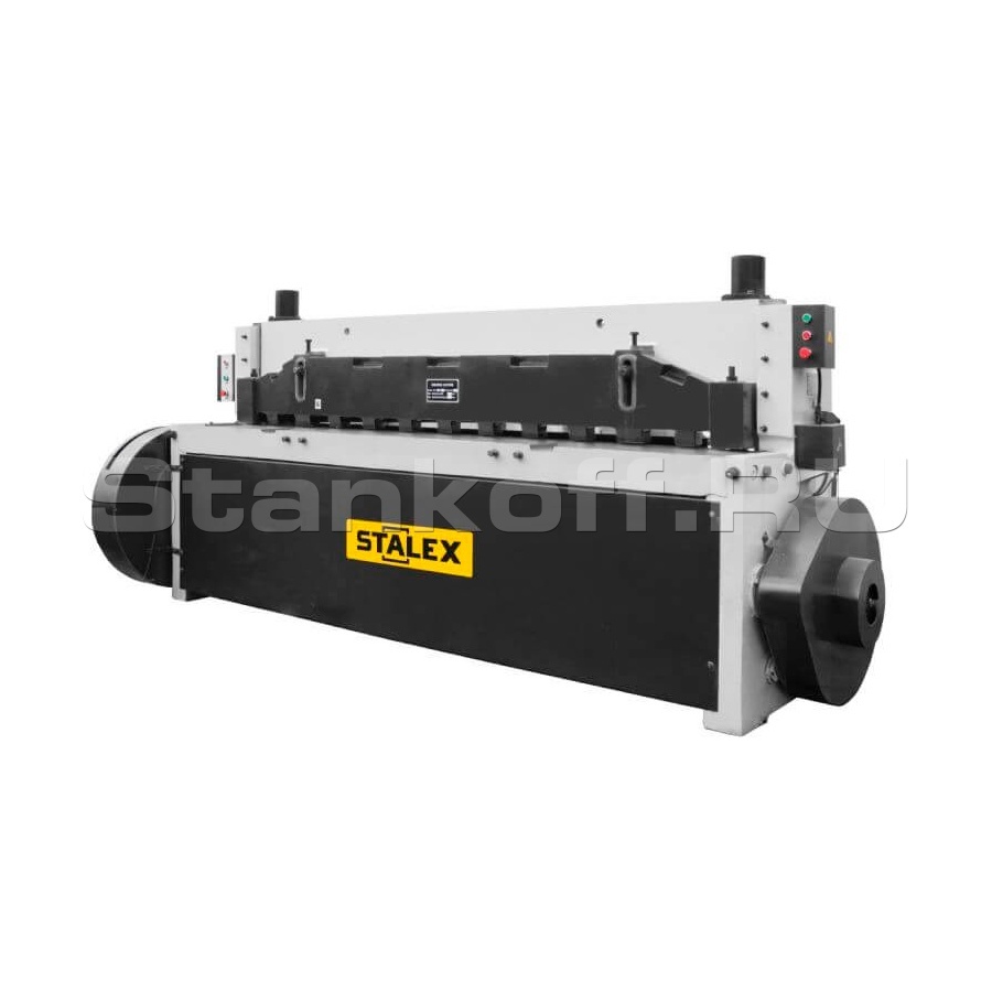

Электромеханическая гильотина STALEX Q11-6x2500
Гильотина STALEX Q11 6x2500 высокопроизводительный станок предназначен для резки стального листа, алюминия, меди, латуни, пластика в строительных, монтажных предприятиях и производствах различной сложности.
Станок оснащен качественными долговечными ножами из инструментальной легированной стали 9CrSi (российский аналог 9ХС), с твёрдостью закалки 40-50 HRC, с 4 режущими кромками на верхнем и нижнем ножах, толщина ножа 70мм. Кривошипно-шатунный механизм позволяет работать с высокой скоростью резки – до 50 циклов/минуту (в зависимости от толщины и материала), без перегрева станка (и дополнительным временем на его охлаждение), а также более низким потреблением энергии.
Особенности
  • Станок оснащен качественными долговечными ножами (материал ножей 9CrSi)
  • Простая и быстрая регулировка зазора между ножами
  • Верхний и нижний нож имеют четырехстороннюю заточку
  • Надёжная и простая конструкция, движение ножа производится от электродвигателя через роторный привод
  • Предварительный прижим материала перед моментом резки (прижимные пальцы не имеют резиновой вставки, на моделях работая при толщине более 4 мм)
  • Передние удлинители поддержки листа – 380мм (2шт)
  • Ширина рабочего стола до линии реза – 430 мм
  • Расстояние от заднего упора до линии реза (съёмный упор) – 500 мм
  • Задний упор для точного позиционирования заготовки, имеет счётчик длины
  • Конструкция станка позволяет работать с более низким потреблением энергии
  • Высокая скорость резки - до 50 циклов/минуту (в зависимости от толщины и материала)
  • Широко используется для работы с листом средней и максимальной величины
  • Тип муфты – механический
  • Боковой упор для фиксации листа по 90°
  • Ножная педаль для удобной фиксации и резки листа
Особенности
Упор для листа 90°
Ножная педаль
Комплектация к станку (инструкция/маслёнка/щуп)
Узел регулировки зазора между ножами + стопоры
Ребро жёсткости при нагрузке на удар
Толщина металла (σв <400 Н>?м²), мм400> 1,0-6,0
Марка стали (режущие ножи) 9CrSi–Стальинструментальная легированная
Твердость (режущие ножи) HRC40-50
Кол-во режущих кромок на верхнем и нижнем ноже по 4 режущие кромки
Размеры ножей, мм толщина/высота/длина: 70 мм/22 мм/2500 мм
Прочность обрабатываемого материала, Н/мм² ≤ 400
Максимальная длина реза, мм 2500
Угол резки 2°
Максимальное число резов в минуту, циклов /минуту 50
Количество непрерывных циклов резки с макс. нагрузкой, циклов/мин 40
Мощность двигателя, кВт 11
Передние удлинители поддержки листа, мм 380
Ширина рабочего стола до линии реза, мм 430
Механический задний упор, мм 500
Размер упаковки, мм 3780x1700x1820
Масса нетто/брутто, кг 5200/5500
