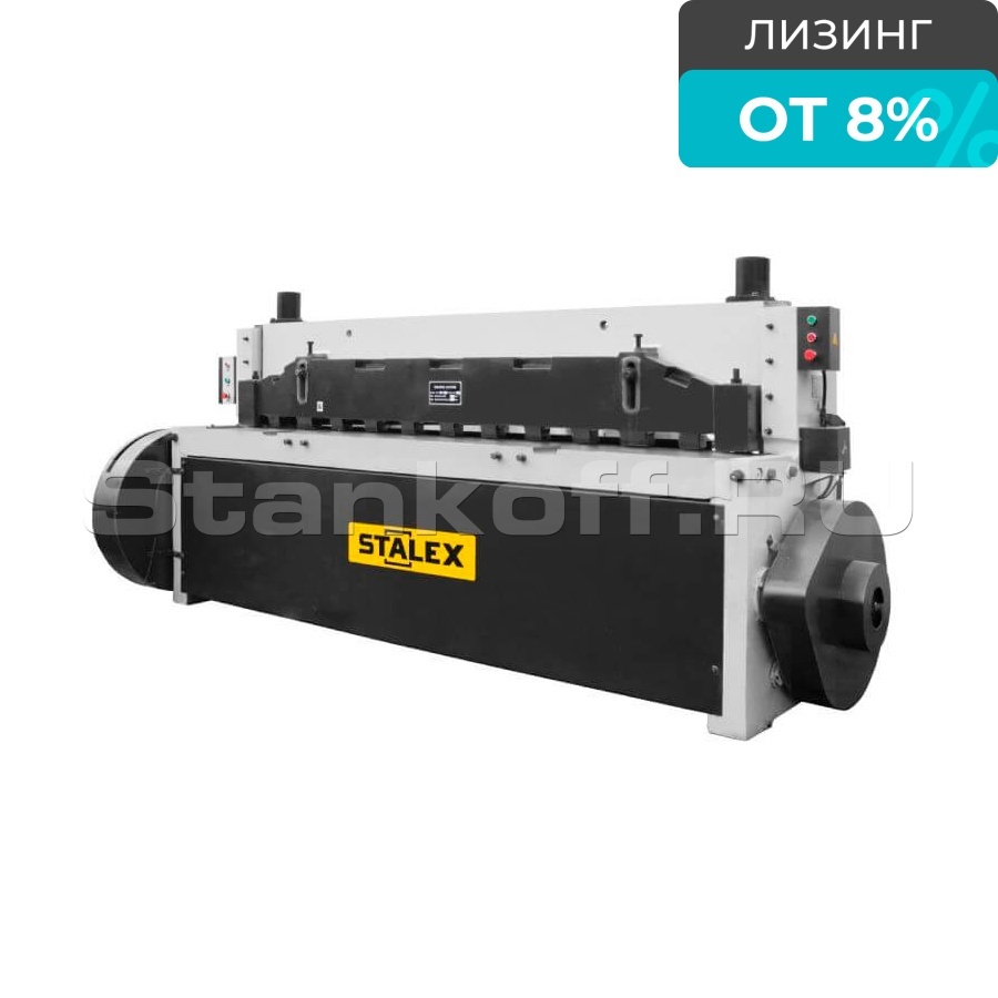

Электромеханическая гильотина STALEX Q11-8x2500
Гильотина STALEX Q11 8x2500 высокопроизводительный станок предназначен для резки стального листа, алюминия, меди, латуни, пластика в строительных, монтажных предприятиях и производствах различной сложности.
Станок оснащен качественными долговечными ножами из инструментальной легированной стали 9CrSi (российский аналог 9ХС), с твёрдостью закалки 40-50 HRC, с 4 режущими кромками на верхнем и нижнем ножах, толщина ножа 80мм. Кривошипно-шатунный механизм позволяет работать с высокой скоростью резки – до 37 циклов/минуту (в зависимости от толщины и материала), без перегрева станка (и дополнительным временем на его охлаждение), а также более низким потреблением энергии.
