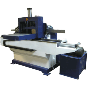

Шипорезный станок TSK 15G
Рекомендуем предложения
Предназначен для обработки с двух сторон торцов брусков и нарезания на них зубчатых шипов, в соответствии с ГОСТ 19414-90 и других размеров, для дальнейшего сращивания короткомерных брусков по длине на зубчатоклеевое соединение.
Цикл обработки заготовок осуществляется в автоматическом режиме. Может применяться в составе полуавтоматической линии сращивания по длине.

![]() | Массивная станина. Cтанина коробчатой формы и мощная балка для установки каретки, прошедшие специальную термообработку, обеспечивают высокую жесткость всей конструкции станка. Достигается долговечность эксплуатации станка без потери точностных параметров. | |
![]() | Мощный рабочий стол каретки. Позволяет обеспечить надежную базовую поверхность для установки пакета заготовок и свести к минимуму вибрации при обработке, что значительно повышает точность и качество обработанных шипов. | |
![]() | Высокоточные линейные направляющие. Перемещение каретки осуществляется по усиленным линейным высокоточным направляющим, изготовленным в Германии. Конструкция каретки обеспечивает отсутствие дополнительных изгибающих моментов, действующих на линейные направляющие, что способствует долговечности их эксплуатации. Обеспечивается высокая точность обработки шипов, что повышает качество сращенных плетей. | |
![]() | Система подачи с регулировкой скорости перемещения каретки. Подача заготовок в зону резания с помощью гидроцилидра позволяет плавно и равномерно перемещать пакет заготовок при обработке с бесступенчатой регулировкой скорости подачи и устанавливать увеличенную скорость возврата каретки в исходное положение. Обеспечивается сокращение цикла обработки заготовки и увеличение производительности станка. | |
![]() | Надежный прижим пакета заготовок. Прижим пакета заготовок к боковой базовой плоскости и верхний прижим к поверхности стола с помощью регулируемых пневмоцилиндров обеспечивают надежное базирование заготовок и высокую точность обработки шипов. | |
![]() | Торцовочный узел с пилой и дробилкой. Осуществляет точную обработку торца заготовки с дроблением отрезаемого материала для полного удаления отходов через стружкоприемник аспирационной системы. Имеется возможность настройки пилы в зависимость от глубины обработки шипа с помощью точной трапецеидальной винтовой пары. | |
![]() | Высокоточный фрезерный шпиндель. Применение в конструкции шпинделя высокоскоростных сдвоенных радиальноупорных подшипников фирмы SKF позволяет обеспечить надежность и долговечность работы шпинделя и получить повышенную точность обработки шипов. | |
![]() | Привод фрезерного шпинделя увеличенной мощности. Привод фрезерного шпинделя для нарезания шипов осуществляется от электродвигателя мощность 11 кВт, что обеспечивает надежную работу станка при обработке пакета заготовок. Стационарное крепление электродвигателя исключает передачу вибрации и нагрузок на шпиндель, что обеспечивает высокое качество обработки шипов, а также увеличенный ресурс шпиндельного узла. | |
![]() | Точная настройка фрезерного шпинделя. Осуществляется с помощью маховика, конической передачи и высокоточной трапецеидальной винтовой пары. Позволяет легко настроить фрезерный шпиндель с высокой точностью относительно базовой поверхности рабочего стола, что обеспечивает правильную геометрическую форму нарезаемого шипа. | |
![]() | Устройство смещения пакета заготовок. Осуществляет перемещение пакета заготовок с помощью пневмоцилиндра после обработки шипа в переднем положении каретки в горизонтальной плоскости. Исключается повторная обработка нарезанных шипов при прохождении мимо фрезы при обратном ходе каретки в исходное положение | |
![]() | Управление работой станка в автоматическом режиме. Осуществляется от педали, при установке на пульте управления переключателя в режим автоматической работы, а также от кнопки, расположенной на верхней балке кронштейна прижимов. Обеспечивается удобство работы на станке и повышение производительности. | |
![]() | Пульт управления станком. Эргономичная панель пульта управления, встроенная в дверцу электрошкафа, обеспечивает удобство управле-ния станком при проведении наладочных работ. | |
