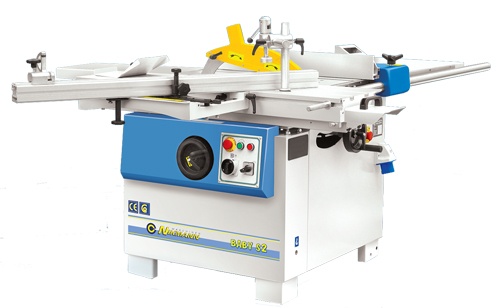

Станок легкого класса предназначен для раскроя небольших листов ДСП в т.ч. облицованных ламинатом. Кроме того, широко применяются для качественного поперечного и продольного раскроя пиломатериалов.
Форматно-раскроечные станки используются в мелкосерийном и индивидуальном мебельном и столярном производствах для изготовления корпусной мебели.
Алюминиевая каретка и широкий поперечный стол позволяют устанавливать и перемещать относительно пильного механизма листы ДСП. Пильный механизм включает в себя два режущих узла основную пилу и подрезную пилу. Подрезная пила имеет попутное вращения относительно подачи заготовки и позволяет, за счет предварительного реза, раскраивать ламинированные листы ДСП без появления сколов.
