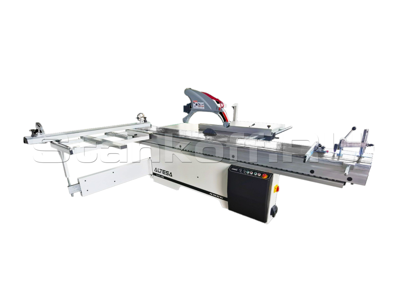

Станок форматно-раскроечный с подвижной кареткой PS 350 E2
Предназначен для продольного и поперечного раскроя таких плитных материалов, как ДСП, МДФ, фанера и ДВП, включая материалы с облицовкой. Данный станок оборудован подвижной кареткой, что обеспечивает высокую точность и качество реза. Оборудование относится к промышленному классу и может справляться с самыми сложными задачами при больших объёмах работы. Подходит для интенсивного использования на производствах корпусной мебели, в деревообработке, строительстве и других сферах.
Конструктивные особенности:
Станина
Станина
Изготовлена из толстого листового металла с поперечными и продольными рёбрами жёсткости, что обеспечивает эффективное гашение вибраций и стабильную работу станка даже при максимальной нагрузке.
Площадки для крепления основного стола и подвижной каретки фрезерного центра с ЧПУ выполнены за одну установку станины.
Подвижная каретка
Подвижная каретка
Подвижная каретка
Каретка с двойными опорными роликами и модернизированным профилем. Её рабочая поверхность имеет ширину 430 мм. Конструкция каретки разработана с использованием передовых технологий, созданных компанией Altendorf, которая является лидером в своей области. Благодаря этому, каретка обладает абсолютной надёжностью и долговечностью. Она обеспечивает ровный линейный базовый пропил, при этом сохраняя плавность и лёгкость хода.
Профиль каретки имеет два Т-образных паза, что позволяет легко и надёжно закрепить дополнительные приспособления.
Пильный узел
Пильный узел
Пильный узел
На станке установлен цельный корпус пильного узла, выполненный по замкнутой конструкции. Такая конструкция широко применяется в промышленных пильных центрах с числовым программным управлением (ЧПУ).
Наклон осуществляется по сферическим закрытым двойным направляющим, что полностью исключает вибрации и обеспечивает высокую жёсткость. В результате достигается отличное качество реза без сколов и гарантируется долгий срок службы оборудования.
Настройка пил относительно друг друга находится справа от каретки, рядом с электрошкафом. Это позволяет настраивать пилы без необходимости выключать станок и открывать пильные агрегаты.
Опорная рама
Опорная рама
Мощная стальная опорная рама обеспечивает надёжную поддержку и позиционирование заготовок большого веса и размера, таких как листы ДСП, МДФ, брус и другие материалы. Это позволяет получить отличную геометрию и высокое качество распила. Этому способствует так же Y-образная опорная ось и телескопический поворотный стальной упор конической формы большого сечения. Центральная усиливающая балка опорной рамы выполнена из алюминиевого профиля увеличенного сечения закрытого типа, что предотвращает её скручивание даже при максимальных нагрузках.
Кроме того, опорную раму легко перемещать по всей длине подвижной каретки с помощью всего одного стального эксцентрикового фиксатора.
Линейка основных резов
Прочная алюминиевая конструкция с идеальной геометрией и выдвижной телескопической секцией. Она обеспечивает высочайшую точность позиционирования как небольших деталей, так и цельных листов плитных материалов.
Линейка оснащена двумя массивными подвижными перекидными упорами, изготовленными из фрезерованного алюминия. Для удобства оператора в линейке установлены две стальные размерные шкалы: одна перед линией перемещения упоров, а вторая — за ней. Обе шкалы наклонены под углом 30 градусов к горизонту.
Сверхточное позиционирование осуществляется с помощью первой шкалы, на которой есть лупа с красной риской. Быстрое позиционирование выполняется по линии самого упора, которая обозначена на второй шкале.
Суппорт
Суппорт
Прочная и надёжная конструкция из чугуна, которая перемещается по цилиндрической направляющей диаметром 40 мм. Эта направляющая тщательно отшлифована и закалена, что обеспечивает плавность хода, лёгкость и точность перемещения.
Размер суппорта можно настроить с помощью стальной шкалы, которая установлена на поверхности рабочего стола. Чтобы зафиксировать суппорт в нужном положении, используется эксцентрик. Это позволяет быстро и точно зафиксировать его в нужном месте.
Для сверхточной настройки размера предусмотрен механизм микрометровой доводки. Он работает с помощью специального маховика.
Линейка параллельных резов
Изготовлена из Г-образного массивного алюминиевого профиля, который отличается усиленной конструкцией. Её можно перемещать вдоль суппорта с помощью эксцентрика, расположенного сверху. Благодаря этому оператору не нужно тянуться или обходить станок, чтобы настроить его, что значительно сокращает время настройки даже при работе в одиночку.
Моторизованные приводы
Обеспечивают точное вертикальное перемещение основного пильного узла.
Устройство угловых резов
Данное устройство, устанавливается на подвижную каретку. Оно состоит из алюминиевой линейки и алюминиевого перекидного упора, который закрепляется на линейке. Линейные размеры можно выставить по металлической мерной шкале, расположенной на линейке под углом 30 градусов. Угловые размеры регулируются с помощью металлической сферической шкалы, которая находится на поворотном механизме линейки.
С помощью этого устройства можно выполнять резы под любым углом в горизонтальной плоскости.
Полная параллелограммная защита пилы CE
Представляет собой аспирационный кожух, который устанавливается на специальной поворотной штанге. Он оснащён отдельным аспирационным патрубком увеличенного диаметра (80 мм). Кроме того, есть возможность исключить его из рабочей зоны. Также он оборудован роликами на входе и выходе. Кожух полностью закрывает рабочую зону и обеспечивает высочайший уровень безопасности оператора. Он эффективно удаляет стружку из зоны резания в соответствии с европейскими нормами безопасности «CE».
Управление станка
Управление станка
Интуитивно понятная панель управления с блоками включения и выключения узлов, с управлением позиций пильного узла
Электрооборудование
Электрооборудование
Расположено в металлическом ящике в пылезащищенном исполнении. Все элементы оснащены защитами и выполнены в соответствии с нормами CE.
Внешний диаметр основной пилы, мм 350
Посадочный диаметр основной пилы, мм 30
Скорость вращения основной пилы, об/мин. 4000/5000
Скорость вращения подрезной пилы, мм 7000
Внешний диаметр подрезной пилы, мм 120
Посадочный диаметр подрезной пилы, мм 20
Угол наклона пильного узла, ° 0 – 45
Макс. высота пропила (90°), мм 90
Ширина реза по параллельной направляющей, мм 1250
Размеры подвижной каретки, мм 3200 х 430
Длина хода каретки, мм 3150
Размеры рабочего стола, мм 1410 (690+720)
Мощность двигателя основной пилы, кВт 5,5
Мощность двигателя подрезной пилы, кВт 0,75
Электропитание, Ph/ Hz / v 3 / 50 / 400
Эксцентриковый прижим В комплекте
Расширенный стол на выходе В комплекте
Габариты, мм 3300 х 3350 х 1510
Масса станка без опций (нетто), кг 900
