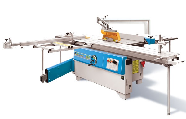

Форматно-раскроечный станок S315
Станок S 315 предназначен для штучного и пакетного раскроя плитного материала, в т.ч. облицованных: ламината, древесины, фанеры , изделий из любой древесины.
Форматно-раскроечные станки этого класса используются при обработке полноформатных листов ДСП. Данная группа станков обладает лучшим показателем цена-качество за счёт использования в конструкции австрийских и немецких комплектующих.
Применяется в мелкосерийном и серийном мебельном и столярном производстве для изготовления корпусной мебели.
Длинная алюминиевая каретка (пр-ва Германии) на закалённых стальных направляющих и широкий поперечный стол позволяют устанавливать и перемещать относительно пильного механизма листы большого формата. Пильный механизм включает в себя два режущих узла: основную пилу и подрезную пилу. Подрезная пила имеет попутное вращение относительно подачи заготовки и за счёт предварительного реза позволяет раскраивать ламинированные листы ДСП без появления сколов.
В стандартном исполнении вытяжной кожух пилы установлен на клин ноже.
Отличительные особенности:
- приводы на основную и подрезную пилы работают от отдельных электродвигателей;
- телескопическая линейка с двумя откидными упорами 2600мм;
- стальные шариковые направляющие обеспечивают плавность хода;
- линейка для параллельного пропила с микро настройкой;
- наклон пилы до 45º.
