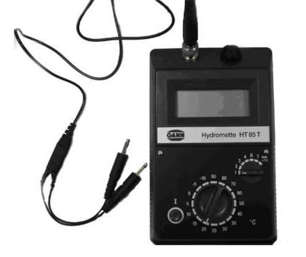

Влагомер для древесины GANN HT 85 T
Игольчатый влагомер GANN HT 85 T предназначен для высокоточного измерения влажности пиломатериалов и изделий из древесины твердых и мягких пород в процессе производства, сушки и хранения.
Принцип работы – преобразование электрического сопротивления древесины в проценты влажности.
Прибор позволяет измерять влажность следующих пород древесины: ель, сосна, лиственница, береза, дуб, бук, клен и т. д. (переключатель на 4 группы пород).
Температура измеряемой древесины вводится при помощи переключателя температурной коррекции.
Для работы влагомера GANN HT 85 T необходимы кабель и выносная рукоятка, которая ограждает прибор от давления на него при внедрении игл в древесину. Пластмассовая рукоятка комплектуется иглами длиной 16 и 23 мм
Возможна комплектация стальной рукояткой, которая выдерживает значительную ударную нагрузку при внедрении игл. Стальная рукоятка комплектуется иглами длиной 45 и 60 мм.
