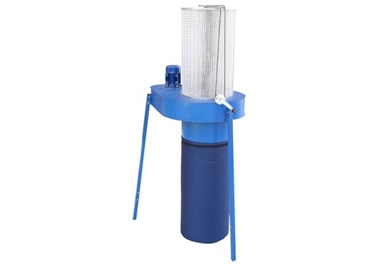

Агрегат пылеулавливающий ПФЦ-1250К
Рекомендуем предложения
Предназначены для отсоса и очистки воздуха от неабразивных сухих неслипающихся мелкодис-персных пылей и стружки. Разработаны специально для замены аппарата типа ПУА, ПУАК. Отличаются большим располагаемым напором и низким уровнем шума. Встроенный циклонный элемент улавливает до 99% пыли поступающей в агрегат, увеличивая тем самым время работы кассеты фильтровальной без регенерации.
Конструкция позволяет производить продувку кассеты фильтровальной сжатым воздухом прямо на аппарате. Данные аппараты устанавливаются в непосредственной близости от станков, обеспечивая скорость всасывания до 30 м/с. Оптимально подходит для небольших производств, особенно при неполной загрузке станков в течении смены.
Не рекомендуется установка:
- на расстоянии свыше 6м от станка;
- при скорости всасывания в местном отсосе более 32 м/с.
Модель |
ПФЦ-1250К |
Производительность, м3/ч |
1 250 |
Скорость воздушного потока на входе, не менее, м/с |
до 30 |
Диаметр воздуховодов, мм |
140 / 100 |
Количество воздуховодов, шт |
1 / 2 |
Количество мешков накопителей, шт |
1 |
Емкость мешков накопителей, м3 |
0,3 |
Степень очистки воздуха, % |
99,5 |
Мощность эл.двигателя, кВт |
0,75 |
Габариты, мм |
890х1300х2430 |
Масса, кг |
65 |
