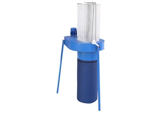

Агрегат пылеулавливающий ПФЦ-2000К
Рекомендуем предложения
Предназначены для отсоса и очистки воздуха от неабразивных сухих неслипающихся мелкодис-персных пылей и стружки. Разработаны специально для замены аппарата типа ПУА, ПУАК. Отличаются большим располагаемым напором и низким уровнем шума. Встроенный циклонный элемент улавливает до 99% пыли поступающей в агрегат, увеличивая тем самым время работы кассеты фильтровальной без регенерации.
Конструкция позволяет производить продувку кассеты фильтровальной сжатым воздухом прямо на аппарате. Данные аппараты устанавливаются в непосредственной близости от станков, обеспечивая скорость всасывания до 30 м/с. Оптимально подходит для небольших производств, особенно при неполной загрузке станков в течении смены.
Не рекомендуется установка:
- на расстоянии свыше 6м от станка;
- при скорости всасывания в местном отсосе более 32 м/с.
