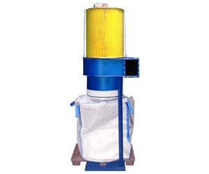

Предназначены для очистки воздуха от сухой неслипающейся пыли и стружки. Применяются совместно с пылевым вентилятором на клиноременной передаче, таким же, как в центральных системах аспирации. Предварительная очистка воздуха происходит во встроенном циклонном элементе. Мелкая пыль улавливается кассетой из фильтровальной бумаги класса F-9. Уловленная пыль ссыпается в установленный под аппаратом мягкий контейнер. Аппарат оснащен автоматической системой регенерации внутренней поверхности фильтровальной кассеты. Периодически, не реже одного раза в неделю, необходимо производить продувку кассет сжатым воздухом, не снимая кассеты с аппарата. Остаточная концентрация пыли в очищаемом воздухе – не более 0,5 мг/м 3.
Применение данных аппаратов ФЦ-4000,-8000,-12000 совместно с пылевыми вентиляторами ВЦЭП, эффективной очистки воздуха и автоматической системы регенерации позволяет использовать данные аппараты вместо рукавных фильтров внутреннего исполнения для центральных систем аспирации. При этом стоимость оборудования снижается более чем в три раза, а общая стоимость работ снижается примерно в два раза.
Для снижения уровня шума возможно применение вентиляторов ВЦЭП в шумоизолирующем корпусе (по отдельному заказу).

- Корпус аппарата
- Мягкий контейнер (пылесборник) 3.
- Вентилятор серии RU
- Вентилятор серии GR
- Фильтровальная кассета
- Система регенерации с электроприводом
