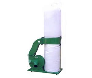

Агрегат пылеулавливающий ПК-2350С
Предназначены для удаления стружки и пыли при производстве деревянных, пластиковых или алюминиевых изделий. Для очистки (фильтрации) загрязненного воздуха, образующегося при обработке древесины, производстве строительных материалов, обработке камня, производстве пищевых продуктов, перетаривании сыпучих материалов и возврат его в помещение.
Область применения
Станок применяется на мелко- и среднесерийных столярных и мебельных производствах.
Отличительные особенности
  • Исключают потери тепла в цехе в отличие от традиционной вытяжной вентиляции.
  • Помогают экономить до 40% электроэнергии за счёт резкого сокращения затрат на приточную вентиляцию и подключения электродвигателя индивидуального стружкоотсоса к пусковой кнопке работающего станка.
  • Очищает воздух фильтром от стружки и пыли с размером до 5 мкм.
  • Для уборки пола в производственных помещениях стружкоотсос отсоединяется от станка(ов); на входные патрубки ставятся заглушки (которые входят в комплект).
  • Удобен при транспортировке - поставляется в компактной упаковке
  • Стружкоотсос легко перемещать по полу на колѐсных подшипниковых опорах.
Технические характеристики агрегата пылеулавливающего ПК-2350С
Производительность м3/час 2350
Диаметр воздуховодов, мм 100
Кол-во патрубков воздуховодов, шт 3
Кол-во мешков накопителей/фильтров, шт 1/1
Емкость мешка накопителя, м3 0,17
Мощность электродвигателя, кВт 2.2
Напряжение, В 380
Габаритные размеры, мм 960x560x2000
Размеры в упаковке, мм 960x560x530
Масса, кг 50
