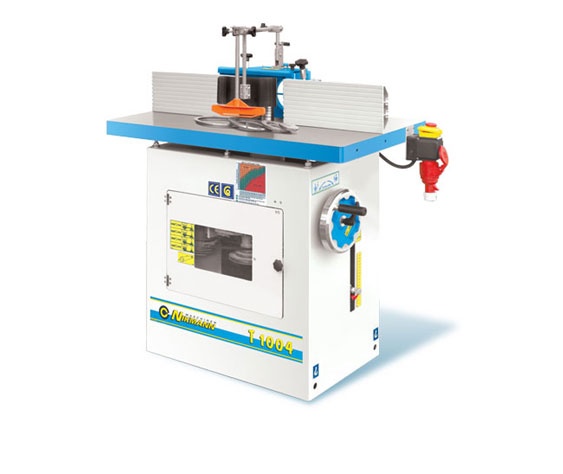

Фрезерный станок T 1004
Назначение:
Станок имеет массивный чугунный рабочий стол со шлифованной поверхностью, не наклоняемый фрезерный шпиндель, защитный кожух для профилирования с диаметром 180 мм четыре скорости вращения шпинделя, отверстие в рабочем столе 190 мм и четыре кольца разных диаметров закрывающих отверстие в столе, электронный тормоз двигателя. На фрезерных станках по дереву имеется возможность установки подвижной каретки(опция).
Опции:
Каретка и поворотная линейка с удлинением:
Технические характеристики фрезерного станка T 1004
Размер стола,мм 1000х500
Размер каретки,мм 500х400(опция)
Рабочая длина шпинделя,мм 160
Ход шпинделя по высоте,мм 125
Диаметр отверстия в столе,мм 190
max  ø при профилировании,мм 180
min ø при шипорезании,мм 180
Максимальная глубина опускания инструмента под стол,мм при d=180 –h75
Опорные рейсшины,мм 2х350
Скорость вращения шпинделя,мм-1 1400/3500/6000/8000
Мощность мотора,кВт/В 2,2/ 380В
Диаметр колец, закрывающих отверстий в столе,мм 65/105/160/190
Диаметр шпинделя,мм 30 (32/35)
ø выхода аспирации под и над рабочем столом,мм 120
Размеры станка (ДхШхВ),мм 1000х500х850
Вес станка,кг 195
Опции :
Опорные рейсшины,мм 2х500
Интегральные рейсшины,мм 2х350(500)
Диаметр шпинделя,мм 32 ; 35
Двигатель однофазный,В 220
