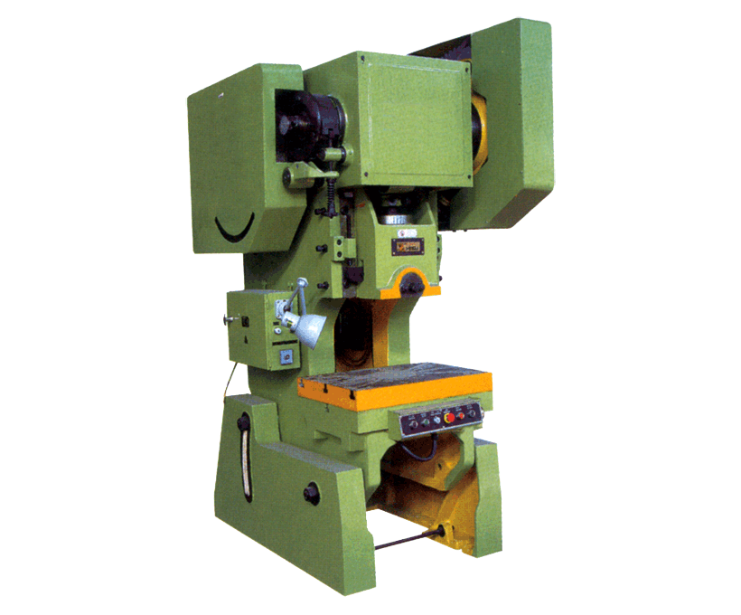

Кривошипный наклоняемый пресс KD23-63
Пресса однокривошипные простого действия, открытые, с механизированной регулировкой высоты, наклоном. Предназначены для выполнения операций холодной штамповки: вырубки, пробивки, гибки, неглубокой вытяжки. На рабочей плоскости стола закреплена подштамповая плита с Т-образными пазами и отверстием для работы «на провал». Конструктивно пресса выполнены с возможностью наклона станины в вертикальной плоскости. Пресса оснащены безопасными механизмоми торможения, позволяющим заблокировать подвижную рабочую часть пресса в любой позиции. По отдельному заказу комплектуются устройством автоматической подачи заготовки, штампами и системой автоматического управления, позволяет создать автоматическую линию штамповки.
| Техническая характеристика | |
Номинальное усилие, т | 63 |
Диаметр отверстия в столе, мм | 180 |
Частота ходов ползуна, в мин. | 50 |
Высота открытия пресса, мм | 270 |
Размеры стола, мм | 480х710 |
Толщина подштамповой плиты, мм | 90 |
Мощность привода, кВт | 5,5 |
Габаритные размеры, мм | 1810х1350 х2640 |
Масса пресса, кг | 4200 |
