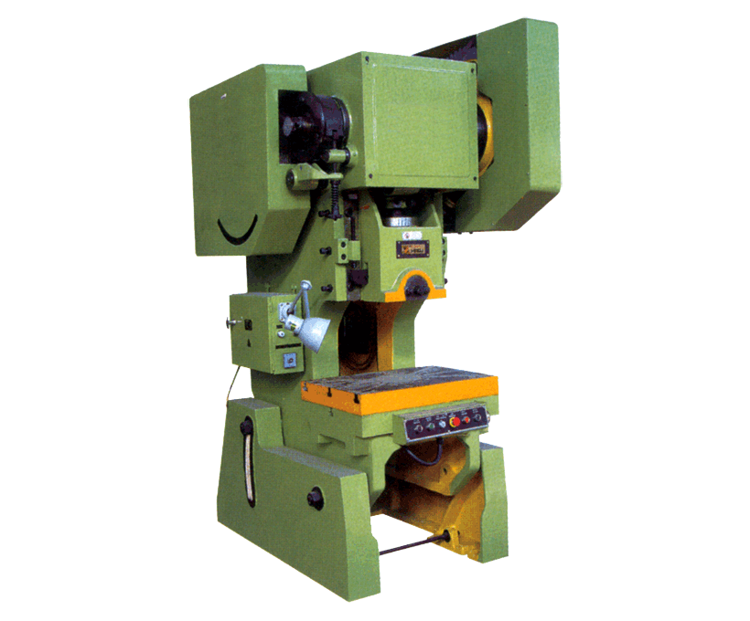

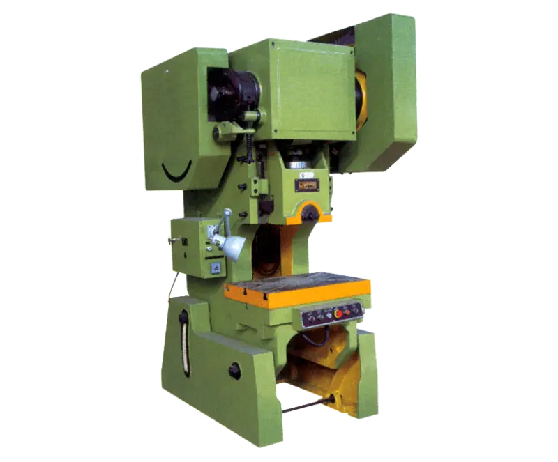

Пресса однокривошипные простого действия, открытые, с механизированной регулировкой высоты, наклоном. Предназначены для выполнения операций холодной штамповки: вырубки, пробивки, гибки, неглубокой вытяжки. На рабочей плоскости стола закреплена подштамповая плита с Т-образными пазами и отверстием для работы «на провал». Конструктивно пресса выполнены с возможностью наклона станины в вертикальной плоскости. Пресса оснащены безопасными механизмоми торможения, позволяющим заблокировать подвижную рабочую часть пресса в любой позиции. По отдельному заказу комплектуются устройством автоматической подачи заготовки, штампами и системой автоматического управления, позволяет создать автоматическую линию штамповки.
