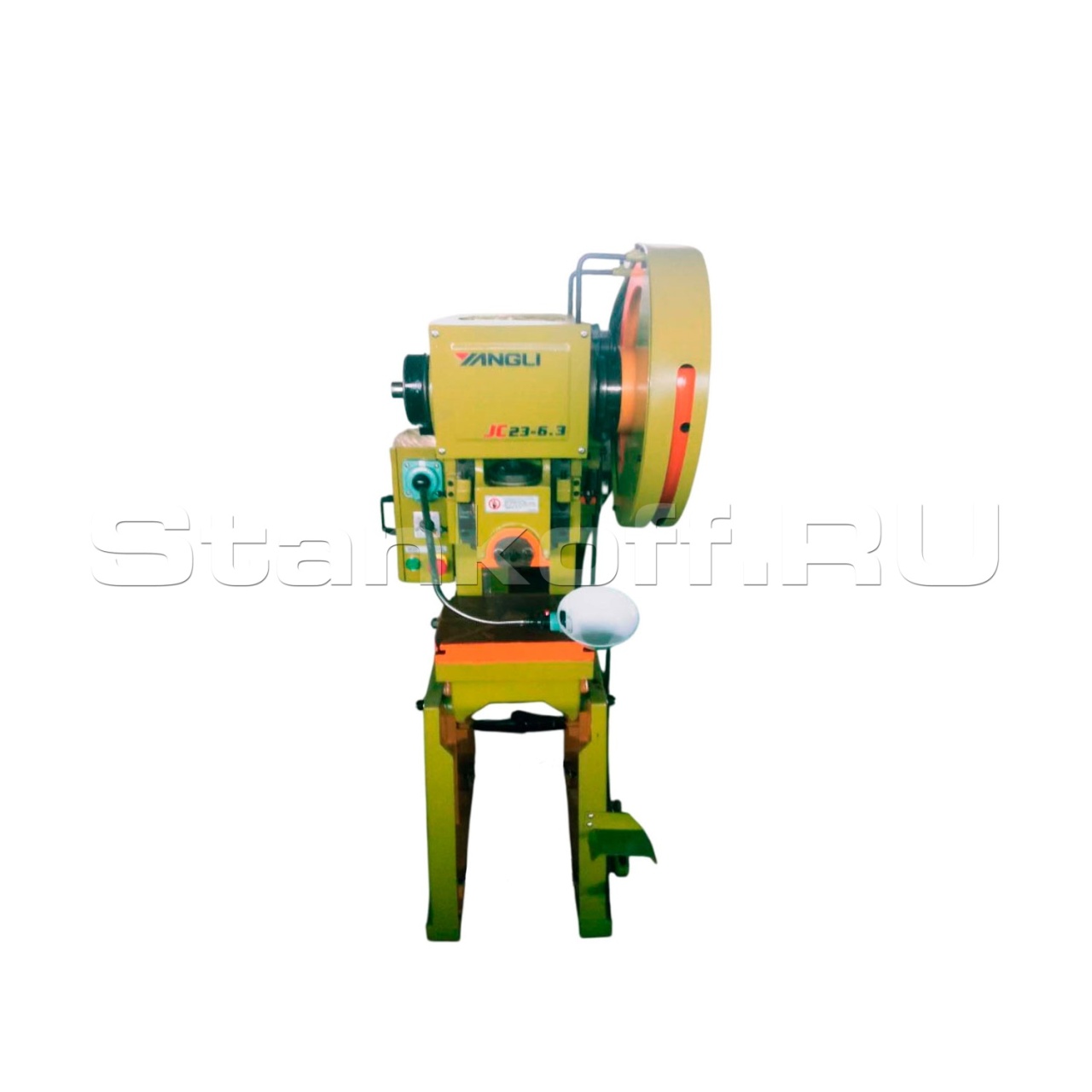

Кривошипный пресс YANGLI JC23-6.3 с возможностью регулировки хода (опция) и С-образной наклоняемой станиной из чугуна оснащены ленточным тормозом, механической защитой от перегрузок и системой централизованной смазки (опция). Пресс идеально подходит для выполнения всех видов штамповочных операций — вырубки, пробивки, формовки и вытяжки, как в автономном режиме, так и в составе производственной линии.
Стандартная комплектация
- Литая чугунная станина высокой жесткости с возможностью наклона;
- Ленточный тормоз;
- Система с одинарной поворотной шпонкой;
- Направляющие с линейными поверхностями;
- Механическая защита от перегрузки;
- Регулировка высоты штампа;
- Суппорт выталкивателя ползуна;
- Лампа освещения рабочей зоны;
- Подштамповая плита;
Особенности
- Литая чугунная станина обеспечивает высокую жёсткость и устойчивость конструкции.
- Наклонное основание из чугуна позволяет облегчить удаление готовых деталей и обрезков из штампа.
- Ползун коробчатой формы, отлитый из чугуна, перемещается по линейным направляющим, обеспечивая точность и стабильность работы.
Привод вращения кривошипного вала включает главный электродвигатель, клиноременную передачу и маховик.
- Система остановки реализована через одинарную поворотную шпонку и ленточный тормоз.
- Механическая защита от перегрузки, встроенная в ползун, предохраняет пресс и штамповую оснастку от повреждений — при перегрузке разрушается предохранительная пластина, подлежащая замене.
Регулировка закрытой высоты осуществляется изменением длины шатуна при помощи винтового механизма.
- Централизованная система смазки (опция) обеспечивает удобное обслуживание труднодоступных узлов.
- Педальный запуск и остановка обеспечивают удобство управления.
- Двуручный пульт управления предлагается в качестве дополнительной опции для повышения безопасности.
Опции
- Регулировка хода ползуна;
- Кнопочный пульт управления для запуска пресса двумя руками;
- Система централизованной смазки;
- Защитные ограждения слева и справа от стола.
