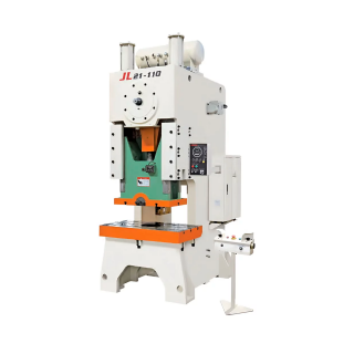

Кривошипный пресс GTP1-45V
Кривошипный высокоточный пресс GTP1-45V предназначен для выполнения широкого спектра операций холодной штамповки, включая вырубку, пробивку, гибку, формовку и вытяжку. Оборудование может использоваться как отдельно, так и в составе автоматизированных производственных линий. Ключевые узлы станка, включая коленчатый вал, шестерни и шатун проходят термообработку и шлифование, что обеспечивает высокую прочность, стабильную работу и повышенную износостойкость даже при интенсивной эксплуатации. Надежная система сцепления и тормоза в сочетании с двойным электромагнитным клапаном повышает точность работы и безопасность оборудования в производственном цикле. Дополнительная защита от перегрузки помогает сохранить ресурс станка, снизить риск внеплановых остановок и обеспечить уверенную работу оператора.

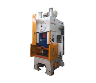

Конструктивные особенности
Станина
Станина
Станина и корпус станка выполнены из высококачественной стали и спроектированы с учетом требований к жесткости, стабильности и долговечной работе оборудования. Конструкция обеспечивает надежность машины в эксплуатации и упрощает ее интеграцию в автоматизированные производственные линии.
Узел ползуна
Узел ползуна
Узел ползуна обеспечивает точное вертикальное перемещение и стабильную передачу усилия в процессе штамповки. Регулировка положения с точностью до 0,1 мм позволяет быстро и надежно настраивать станок под разные задачи.
Узел контроля давления
Блок манометров предназначен для контроля давления в рабочих системах кривошипного высокоточного пресса и обеспечивает стабильную, безопасную работу оборудования. Узел защиты от перегрузки помогает предотвратить повреждение основных механизмов станка и штамповой оснастки.
Номинальное усилие,тонн45
Расстояние до НМТ для набора номинального усилия, мм3,2
Количество ходов в минуту, ход/мин40~100
Длина хода ползуна, мм80
Максимальная закрытая высота, мм250
Регулировка закрытой высоты, мм60
Рабочая высота, мм830
Габариты плиты ползуна (ДxШxВ), мм400x300x60
Габариты подштамповой плиты (ДxШxВ), мм850x440x80
Давление воздуха в системе, кг/см²6
Мощность главного двигателя, кВт5,5×4
Габаритные размеры (ДxШxВ), мм1650x1040x2390
